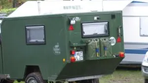

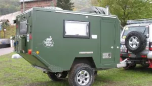

    Ich war auch in Bad Kissingen auf der Messe und habe da auf dem Campground einen Eriba Wohnwagen mit Geländereifen und Hubdach gesehen. Das wäre eventuell eine Möglichkeit noch vor deinem Wunschtermin einen Wohnwagen zu haben.
