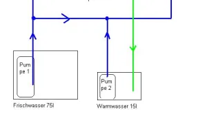

    In der Hoffnung, dass Uli mir das Kapern „seines“ Tröts verzeiht, möchte ich mich mit meiner Idee hier mal anschließen und zu Diskussion zu stellen. Vielleicht springt auch für ihn eine Idee bei heraus ;)
    Denn auch ich scheue eigentlich den Einsatz einer Gasheizungs / Boiler- Kombi aus diversen Gründen.
    Mein Plan ist folgender: Unter dem Fahrzeug, neben dem eigentlichen Frischwassertank, installiere ich einen zweiten kleinen Tank (ca. 15 Liter) für Warmwasser. Auf dem Herd erhitze ich dann z.B. 5 Liter Wasser und lasse dieses über eine direkte Leitung mit einem „Einfüllstutzen“ neben der Spüle in den kleinen Tank laufen. Das heiße Wasser fülle ich nun solange mit kaltem Frischwasser auf, bis eine halbwegs vernünftige Duschtemperatur erreicht ist. Mit einem Schalter schalte ich nun auf die Tauchpumpe um, die im Warmwassertank verbaut ist und kann nun im Bad warm duschen.
    Macht das Sinn? Kann das so funktionieren?
    Oft wollen wir nicht duschen und wenn, dann nur eher kurz. 12 Liter Warmwasser sollten also reichen.
    Ich bin auf eure Meinungen gespannt, im Anhang gibt es eine kleine Skizze zum besseren Verständnis.

    Ich hatte das in meinem letzten Bus ähnlich. Da gab's einen Tank mit ner Duschbrause im Heck, da war normal kaltes Wasser drin, um dreckige Sachen abzuspülen oder so. Wenn uns das Wasser zu kalt zum duschen war, haben wir nen Topf heißes oben drauf geschüttet und geduscht.
    Hat aber schon ein paar Nachteile, z.b. fühlen sich Mikroorganissmen in dem warmen Wasser wohl, die Du nicht da haben willst, insbesondere wenn der Tank (unter dem Auto) schlecht zugänglich ist und dann wohl selten gereinigt wird.
    Ich hab das im Moment aber auch so geplant. Ein großer Duschtank, der von der Motorwärme auf Duschtemperatur oder leicht drüber erhitzt wird. Spart natürlich viel Aufwand und Material wenn man keine Mischer und keine doppelte Wasserführung braucht. Man muss dann den Tank halt ab und an ganz trocken bekommen, oder chemisch keimfrei machen. Wenn Du den Tank noch mit ner Isolierschicht versiehst, ist das Wasser nicht 10 Minuten später schon wieder kalt (insbesondere wenn er außerhalb sitzt und es draußen kalt ist).
    Auf diesem Bild siehst im Hintergrund meinen Isolierten Duschwassertank. Die Holzwürfelchen hab ich eingesetzt, damit das Gewicht des Wassers die Isolierung nicht platt drückt (der steht drinnen auf dem Boden)

    das Problem, das ich mit den Truma-Boilern habe, ist, dass sie mir zu groß und zu teuer sind. Lohnt sich nicht wirklich für uns. Wir werden eh nur im Frühling - Herbst unterwegs sein (aber hauptsächlich Sommer). Und da kann ich auch gerne mal kalt duschen. Deswegen bin ich auch stark am überlegen ob ich den "Warmwassertank" überhaupt isolieren sollte: Das Wasser kühlt zwar nicht so schnell aus, wird aber auch nicht so schnell warm durch die Umgebungstemperatur...
    • 8. Mai 2009 um 12:40
    Hallo, Kleiner Tiger,
    Deine Idee ist (für meine zukünftige kleine Alltagskabine) richtig gut! Allerdings würde ich vielleicht einen Boiler von Elgena anstelle des zweiten Tanks einsetzen, dann könnte man auf einem Campingplatz (igitt!) das Wasser sogar richtig komfortabel mit Strom erwärmen, gleichzeitig hat man eine gewisse Wärmedämmung schon inklusive.
    Über die geringen Zuleitungsquerschnitte müßte man noch nachdenken, aber auch da wird sich eine Lösung finden lassen...
