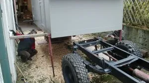

    Hallo liebes Forum,
    Suche zum Aufbau auf einen Transit DOKA 350L eine Leerkabine mit
    320cm Bodenlänge - als Absetzkabine
    Habe bereits mit verschiedenen Herstellern Kontakt aufgenommen.
    Allerdings ist die Absetztvorrichtung - Hifsrahmen / Stützen Fahrzeugaufnahme teurer als erwartet.
    Nun spiele ich mit dem Gedanken die Absetzvorrichtung sebst zu bauen.
    Hat jemand Bilder seiner Lösung die er mir schicken könnte?
    Ist es möglich die Kabine ohne Hilfsrahmen (an der Kabine) mit fest
    installierten Stützen zu heben.(wurde so vorgeschlagen) Ich befürchte hier einen Verzug der Kabine??
    Vorab besten Dank
    Gruß Gerald

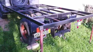

    • 1. März 2009 um 13:18
    Zitat von Ragnhild
    Unsere GFK/PU/GFK Kabine verwindet sich nicht einen MM.
    Merk ich jedesmal beim Absetzen au den Boden/ Hölzer.
    Aber Dein Hilfsrahmen ist doch mit der Kabine verschraubt !? Und Du hebst
    doch nur den Hilfsrahmen mit der Kabine hoch ?? Dann kann sie sich auch nicht verwinden? Oder sehe ich das falsch?
    Sorry wenn ich etwas daneben liege - aber habe das System noch nicht ganz kapiert-die einen machen einen Rahmen unter die Kabine - die andern brauchen keinen
    -und manche machen scheinbar nur nen H-Rahmen auf das FZ und heben
    die Kunststoffbox ohne H-Rahmen nur an den Ecken hoch.
    Bin mir noch nicht sicher was richtig ist..... :?::?::?:

    Hi, Gerald,
    wenn Du wirklich auf 40 oder gar 50mm Sandwichstärke gehst, wirst Du keine Probleme bekommen, wenn Du die Kabine nur an den Ecken anhebst. Dadurch, daß Boden und Seitenwände miteinander verklebt werden und zusätzlich aussen, evtl. auch innen Winkel über die Übergänge der Platten geklebt werden, erhältst Du ein extrem starres Gebilde. Die punktuellen Kräfte, die durch die Stützen in die Ecken der Kabine eingeleitet werden, verteilen sich auf die ganze Höhe der Seitenwände - da gibt es kein Problem. Es gibt irgendwo hier im Forum einen Bericht von einem User, der sich mit seinem Unimog mit GfK-Kabine überschlagen hat: innen ist alles durcheinander gefallen, abe die haben den Wagen wieder aufgerichtet und sind weiter gefahren - die Kabine war nicht nennenswert beschädigt. Soviel nur zur Haltbarkeit von Sandwichkabinen. Problematisch ist es nur, wenn punktuelle Kräfte quer auf das Sandwich einwirken, z.B. ein Schlag mit dem Vorschlaghammer auf die Seitenwand. Das hält die natürlich nicht aus.
    Hilfsrahmen werden in erster Linie dann eingesetzt, wenn das Basisfahrzeug einen stark verwindungsfähigen Rahmen besitzt (z.B. Unimog). Diese Verwindung würde durch die Kabine zunichte gemacht, was ständige Stöße und Zerrungen an der Kabine zur Folge hätte. Also wird ein Hilfsrahmen eingesetzt, der entweder bewußt die Verwindung unterbindet (dabei aber die Geländefähigkeit schwächt) oder der beweglich (siehe 3-Punkt- oder 4-Punkt-Lagerung) auf den Rahmen montiert wird. Auf jeden Fall 'sieht' die Kabine dann immer einen ruhigen Rahmen.
    Aber hin und wieder die Kabine abzustellen und wieder aufzusatteln, daß wird eine Kabine aus dickem Sandwich locker mitmachen. Zudem wirst Du ja die Pritsche immer drauf lassen, wenn ich Dich richtig verstanden habe - da hast Du ja eigentlich schon Deinen Hilfsrahmen...
    P.S.: meine Ex-MaBu-Kabine hatte auch nur einen Sandwich-Boden, der ohne Hilfsrahmen direkt auf dem Rahmen verschraubt war. Nach 18 Jahren und rund 170.000km war die Kabine mit ihren 46mm-Wänden immer noch in einem ausgezeichneten Zustand...

    Hallo Wolfgang !
    Jetzt dämmerts auch mir - vielen Dank für die ausführliche Erklärung
    Ihr gebt Euch wirklich viel Mühe mit einem neuen Mitglied !!
    Ich habe keine Pritsche - nur ein Fahrgestell (bestellt).
    Werde aber so wie es sich jetzt darstellt, einen Hilfsrahmen mit einer
    Holzplatte aus dem Hängerbau auf den Rahmen stellen und dort die Kabine festmachen.
    Nochmals besten Dank.
