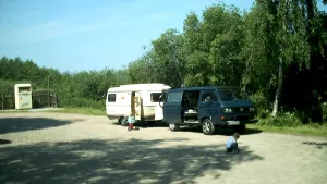

    ähnliche Bedingungen haben bei uns zu einem ähnlichem Ergebnis geführt
    :wink: .
    Nachdem die Rumräumerei in unserem damaligen T3 Syncro schon mit einem Kind etwas nervig wurde sind wir über die Variante T3 und Zelt auch beim Wohnwagen gelandet. Erst einen kleinen Eriba Touring Familia, dann einen 1m längeren Touring Troll.
    So ein Gespann ist natürlich nicht so cool wie der von dir gezeigte Magirus :cry: , hat aber nüchtern betrachtet diverse Vorteile :wink: .
    Was mit der Zeit störte waren die Fahrleistungen. Die lagen mit den 70PS vom T3 noch weit unter dem was im heutigen Verkehrsgeschehen üblich ist. Mit der dritten Kind wurden dann auch die Schlafplätze im Eriba etwas knapp. Nach vielen Überlegungen über möglich Alternativen sind wir dann beim Eigenbau-Campinganhänger gelandet. Erst mit dem t3, nun mit T4 Syncro TDI.
    Der Wechsel vom Zugfahrzeug hat das Fahren mit Anhänger enorm verbessert !!!
    Auf der Autobahn ist man nun nicht mehr an jeder Steigung Opfer von überholwütigen Lkw's :shock: .
    Ausserdem hat das Gespann nun auch eine nennenswerte Beschleunigung :wink: .
    Schon allein aus diesen Gründen würde ich dir von der Kombi LT 4x4 und Wohnwagen abraten.
    Aus deiner Nachricht kann ich nicht genau herauslesen wofür du einen LT 4x4, Bremach oder Magirus benötigst :wink: ....mal im Ernst, wie wäre es wenn du deinen Subaru gegen einen 4x4 Kleinbus bzw Pick-up mit kleiner Kabine tauschst ?
    Und fange lieber nicht an eine Absetzkabine aus einem alten Wohnwagen zu basteln. Das geht sicherlich, lohnt aber meiner Erfahrung nicht. Du schaffst dir damit eine Dauerbaustelle an. Investierts viel Arbeit und hast am Ende dann doch eine alte "Bastelbude".
    Wenn Eigenbau, dann neu bzw auf einer vernünftigen Basis :!:
    Wenn's bei 2 Kindern bleibt finde ich die Alternative Doka-Pickup (bzw Doka Kleintransporter) mit Absetzkabine recht interessant.
    Alternativ z.B. T4/T5 Transit etc als Womo-Light und hintendran einen (nicht zu großen) Wohnwagen.
