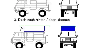

    Ich wollte ein einfaches System, das (glaub ich) von Krabbe (weiß aber auch nicht mehr wo :roll: ) mal vorgestellt wurde.
    Also Dach mit einfachen Gummischarnieren hochklappen und die Seitenteile auch hochklappen.... Hat dieses Prinzip mal wer gebaut???

    ich hab mal eine Kabine für einen HZJ79 mit Aufstelldach und ausklappbaren Seitenwänden gebaut.
    Die Kabine sah so ähnlich aus wie die vom Explorermagazin, also Aufstelldach vorne an der Alkovenspitze angeschlagen, mit Scharnieren. Die Dachschale wog ca. 80kg und wurde mit 2 Gasdruckfedern aufgestellt. Danach wurde die Rückwand von innen ausgeklappt, so dass das Dach damit unterstützt wurde. Dann wurden die 3-eckigen Seitenwände rechts und links von innen ausgeklappt.
    Das ganze war relativ aufwendig zu bauen, Gewichtsvorteil gibts auch keinen, und wirklich Wintertauglich ist das auch nicht, da recht viele Kältebrücken bleiben. Wenn dann kann ich nur zu einem Schachtelhubdach raten.

    kennst Du schon die Hubdachkabine von DustDevil? Das Prinzip hat einiges für sich...
    Ich habe von solchen Prinzipien aber Abstand genommen, da auf diese Weise Dichtigkeitsprobleme vorprogrammiert sind (zu viele Teile, die sauber gegeneinander abdichten müssen) und nach einem Regen die nassen Aussenwände ins Fahrzeuginnere geklappt werden, was einige Rinnsale in die Kabine leiten dürfte.

    ja danke kenn ich - aber wenn dustdevil das nicht dicht bekommt :roll: dann muß ich wohl nach mal überdenken :)
    die nassen seitenteile ins fahrzeug klappen wäre kein problem für mich - dann wisch ich sie halt schnell ab :roll::roll:
    also ich hätte die seitenteile auf so ein gummischarnier (siehe bild) geschraubt (->schon mal dicht!)
    an den kanten, an denen die seitenteile zusammenkommen hätte ich an eine aufsteckdichtung mit dichtungslippe (türen od klappendichtungen) gedacht.
    zusätzlich würde ich im unteren bereich eine regenabtropfleiste montieren.... somit hätte ich gedacht dass ich das teil dicht bekommen sollte.... :?::?:
    an der oberen seite (dachseite) hätte ich die seitenteile an das seitlich heruntergezogene dach anliegen lassen - mit ner gummidichtung dazwischen
    für mich klingt das einfach :lol::lol: aber der hund liegt wohl im detail :oops:

    bin neu hier im Forum und beschäftige mich schon eine ganze Weile mit einem Hubdach für eine Kabine, die auf einen Bremach gesetzt werden soll.Favorisiere das "Dust Devil" Prinzip, bei dem die festen Seitenteile ins
    Dach eingeklappt werden. Vorteil bei diesem System ist mehr Bewegungsfreiheit bei geöffnetem Dach und hochgeklappten Seitenteilen
    (in warmen Gegenden nicht zu verachten!!) DustDevil Dächer kann man
    auch einseitig hochklappen (Wetterseite bleibt unten), ob das bei Hubsystemen geht, weiss ich nicht. In 4x4Forum (Bremach etc) hört man nur positives über diese Dächer. Meist sind es Selbstausbauer, da "DustDevil" schon seit geraumer Zeit seine Produktion eingestellt hat.

    die Dichtungen sind (können) ein Problem (sein). Eine Lösung kann ich Dir leider nicht anbieten. Sorry! Hier oben im Norden gibt es anscheinend keine Dust Devils, die man sich anschauen kann. Im Süden sieht es besser aus. Ich werde versuchen, vor Ort, mit den Eignern über diese Frage zu sprechen. Das dauert aber noch ein wenig,
    Die Seitenteile werden nach dem Ausklappen mit "Kofferverschlüssen" an das Dach herangezogen, (so Photos) wenn dann dazwischen eine Dichtung wie bei Autotüren sitzt müsste es zum Dach hin dicht sein.
    Mir ging es in meinem Beitrag primär darum aufzuzeigen, dass ich die Lösung die Seitenteile von unten nach oben aufzuklappen "unpraktisch" finde.

    ist natürlich superüberlegung - teile oben fixieren -wegen lüftung!
    und unten die seitenteile mit einer "regennase" versehen, dichtung dazwischen und eventuell das gesamte dach mit seitenteilen einen cm nach unten ziehen um es dicht zu bekommen!!!

    Hatte mal eine Pick-Up Kabine der Fa Tischer mit Hubdach. Dabei wurde das Dach zuerst vorne, dann hinten angehoben ( Man-Power mit Gasdruckunterstützung). Die Sandwich Seitenteile waren an Scharnieren befestigt und wurden von unten nach oben ausgeklappt. D.H. beim Fahren waren die Seitenteile in der Kabine.
    Bei höheren Temp. konnten die Seitenteile auch schräg arretiert werden um eine gute Belüftung zu gewährleisten.
    Die Abdichtung erfolgte, wenn ich mich recht erinnere, mit zwei Gummihohlprofilen, die beim Aufstellen zusammengedrückt wurden.
    Das ganze recht simpel aber funktionell. Auch Wintercamping war kein Problem.
