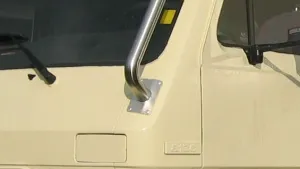

    Zum Thema Astabweiser.
    Was haltet ihr von dem Vorschlag den Astabweiser mit Sika am Fahrerhaus zu kleben statt schrauben?
    Wenn die Aufnahme genügend Fläche hat hebt das doch genau so gut wie Schrauben oder ?
    An der Kabine das gleiche.
    Mike
  • 2vgsrainer
    1.140
    Bensheim
    • 1. August 2008 um 07:44
    • #31
    Mike
    Hallo Mike
    Ich würde das so machen :!:
    Wenn die Auflagefläsche der Halter entsprechend dimensioniert sind und die Verklebung sauber ausgeführt wird, hält das mit Sicherheit, den so riesen Kräfte werden ja wohl nicht auf den Abweiser andauernt einwirken.
    Du willst ja nicht durch den Tschungel fahren, oder :?::wink:
    Rainer

    Hi Mike,
    genügend Fläche vorausgesetzt und Lackaufbau 100% in Ordnung sollte das halten. Aber wer weiß schon, ob der Lack wirklich 100% korrekt ist, ohne Schwachstellen oder so. Dann: Was passiert, wenn sich Rost unter dem Lack bildet? Dann bleiben von vielleicht 100 cm² nur noch einseitig 50% übrig, das mit 2 m Hebelarm. Irgendwann rauscht dir der schöne Rahmen runter, du reißt dir evtl. Leitungen unter dem Fahrzeug ab, der nachfolgende Verkehr baut 'nen Unfall .... .
    Was ist, wenn du mal 'ne Schmarre drin hast und etwas nachbessern willst /musst? Immer im angeklebten Zustand mit Leiter? Ist doch blöd.
    Nee, mir wäre die klassische Verbindung lieber. Blindniet-Einziehmuttern oder halt Muttern einschweißen, jederzeit einfachst lösbar, auch auf Dauer 100% sicher ... .
    Ich versuche ALLES so zu bauen, dass es im Notfall reversibel ist UND nachher aber auch wieder eingebaut werden kann. D. h. Klebung nur im Notfall.

    hier mal die Methode mit der Ormocar den Astabweiser auf meiner Kabine befestigt hatt, verklebt und genieted.
    Bernhard
