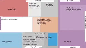

    Habe versucht, deinenEntwurf mal umzusetzen:
    Bett (violett) 110cm, Duschschleuse (grau) 145cm, 90cm Küche (blau). Als Innenhöhe habe ich 2m gewählt. Zusammen mit deiner 61mm-Isolierung gibt das eine ganz schöne Kiste. Außenmaße ca 5,60m lang, 3,2m hoch.
    Durch die Lage der Dusche über dem Rad geht leider kein abgesenkter Einstieg. Damit eine Treppe zum Einschieben unter der Eingangstüre funktioniert, muss diese ganz nach vorne gleich neben Küche. Aber es sollte funktionieren ...
    Braucht der Bremach einen Zwischenrahmen? Ich habe mal 10cm angenommen ?!

    Prima, das spart etwas Höhe und Gewicht. Allerdings wirds dann mit einer Einschubleiter unter der Türe schwierig. Darum habe ich mal zur Verdeutlichung der Einstiegs-Absenkung den Grundriss mit Frontbett gezeichnet.
    Meiner Ansicht nach ist dieser Einstieg im Vgl zu einer Leiter wesentlich bequemer, vor allem für einen Hund. Der Böschungswinkel hinten beträgt immer noch ca. 30°, das sollte reichen ;)
    Edit: Ich habe die Innenhöhe auf 1,9m reduziert, das sollte für 1,78m Körpergröße gerade noch bequem "hoch" sein. Die Gesamthöhe des Fahrzeugs ist so ca 3m.
    Gruß Peter

    peter
    danke für deine Umsetzung!!
    1,90 m DEckenhöhe reicht mir auf jden Fall. Ich hatte sogar an 1,85 gedacht. Der Wagen soll nicht über 3,00 Gesamthöhe kommen. Den Bremach habe ich mir u.a. wegen des nicht notwendigen Rahmens ausgesucht.
    Ich denke, ich ziehe eine Leiter vor und bleibe beim Heckbett, weil ich die Möglichkeit des Rundumpanoramas ideal finde. Vielleicht Leiter mit breiteren Stufen für den Hund. Mein früherer Hund hatte mit einer Leiter, die auch auf 1m Höhe (Podest) geführt hat, keine Probleme. Meist ist er sogar einfach so gesprungen. Sind aber auch sehr große Hunde.
    Mein Wagen wird also Gesamtmaße von 3,00 m Höhe und 5,50 - 5,60 m Länge haben.
    Eigentlich habe ich das für ziemlich handlich gehalten und bin jetzt etwas irritiert, weil du das als ganz schöne Kiste bezeichnest. Fällt das nicht eher noch unter "klein"?
    Ich hoffe sogar, mit einer Zulassung auf 3,5t hinzukommen, damit meine Tochter ihn auch ohne Zusatzführerschein fahren kann. Wird zwar sehr knapp, aber man muss ja nicht mit Wasser, vollem Tank und vollen Schränken wiegen lassen.
    Gruß, nokk
