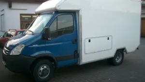

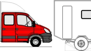

  • PeterK
    583
    Region Stuttgart
    • 27. Mai 2008 um 10:11
    Achja, alternativ kann man ja auch noch eine strominienförmige Nase (Minialkoven) an den Kasten bauen, dann hast du noch zusätzlichen Stauraum der von innen zugänglich ist.
    So ist unsere Kabinenform entstanden, diese war ursprünglich zuerst als Kasten geplant.
    Allerdings ist es für die Kabinenbauer wohl nicht leicht, einen kleinen Alkoven ganz dicht auf das Dach des Fahrgestells zu bauen ... Ormocar konnte es zB so gar nicht anbieten. MaBu hats dann gebaut, es war allerdings wohl ganz schön tricky, wie mir bei der Abholung gesagt wurde.
    Von der Aerodynamik her scheints jedenfalls was zu bringen, das Fahrzeug dreht im 6. Gang locker aus und könnte noch mehr ... habs mit der roten Nummer getestet, da ist das tatsächliche Gewicht (ist unter 3,5t) ausschlaggebend ;)
