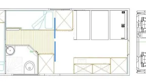

    Hallo Forum,
    nach dem ich nun seit fast 2 Jahren das Forum passiv verfolge, möchte ich die Gelegenheit (und meinen freien Abend) nutzen um mich vorzustellen.
    Seit etwas über einem Jahr plane ich ein Expeditionsmobil auf Basis eines MAN TGM 13.240 (vielleicht auch 13.280...) für mich und meine Familie. Ursprünglich sollte es mal ein Unimog werden, dann begannen die Detailplannungen und es stellt sich schnell heraus, dass ich meine Familie (2 EW + 2 Ki + Rhodesian Ridegback) nicht wirklich in einem U1300L unterbringen kann. Da ich nebenberuflich einen MAN 14.265 ab und zu im Gelände fahre, viel schnell die Entscheidung die weitere Planung auf Basis eines MAN weiterzuführen.
    Wichtig ist für mich 4 Schlafplätze ohne Umbau der Sitzecke zu realisieren. Vom Segeln bin ich es gewohnt jeden Abend, und natürlich auch am Morgen, die Sitze umzubauen. Dies finde ich extrem störend, da die Kinder (noch) früh ins Bett sollen man selber aber noch ein bischen mit der Frau sitzen möchte. Umgekehrt sind meine Kinder extreme Frühaufsteher und haben keine Lust am Morgen in Ihren Betten zu bleiben weil die "Alten" noch auf dem Frühstückstisch schlafen.
    Wenn man also nicht einen 6x6 TGA zu einem 10m Mobil ausbauen möchte geht der Luxus der 4 Schlafplätze natürlich auf Kosten von Schränken und Stauraum in der Kabine. Aber man kann nicht alles haben (ich zumindestens nicht).
    Im Moment verhandele ich mit den diversen Kabinenherstellern über eine Leerkabine und nach einem Besuch der nächsten Abenteuer Allrad hoffe ich meine Entscheidung treffen zu können. Die Unterschiede zwischen den verschiedenen Kabinenbauern ist ja bereits ausführlich in diesem Forum in verschiedenen Beiträgen diskutiert worden.
    Den Ausbau der Kabine werde ich dann selbst vornehmen.
    Tja, fürs erste denke ich war's das. Ach so, irgendwo in diesem Beitrag wird hoffentlich mein Grundriss erscheinen. Wenn ihr Komentare habt nur zu! Ich bin für jede Anregung und jeden Vorschlag dankbar.
    Viele Grüße von der Nordsee...

    Hallo und willkommen im Forum sowie viel Spaß bei der weiteren Planung!
    Was mir im Moment bei deinem Grundriß auffällt:
    - wo sollen die Kids denn während der Fahrt sitzen? ich sehe nur 2 Plätze in der Fahrerkbine.
    - Die Ecksitzgruppe könnte für 4 Personen auf Dauer was eng sein im Fußbereich, oder?

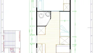

    um etwas Raum zu gewinnen könntest du folgendes versuchen:
    -Statt der U-Sitzgruppe eine Dinette mit 2 ca.1m breiten Sitzbänken auf der Fahrerseite. Da bekommst du 2 oder mit Bock sogar 4 Gurtplätze eingetragen und hast zudem mehr Tisch-, Sitz-und Fußplatz.
    - Gegenüber der Dinette kommt die Küche auf die Beifahrerseite >> kurze Wege zum Tisch und freier Zugang zum Bett und zur Heckgarage.
    - Der Eingang ist etwas nach vorne zu versetzen an die Stelle des Schrankes am Bett. Der Schrank wandert an die gegenüber liegende Seite.
    -Zwischen die beiden Schränke würde ich noch eine ausziehbare Trennwand zum Kiddie-Bereich einbauen ... so kann man die beiden Schlafbereiche trennen, falls ihr mal Gäste habt, länger an der Dinette sitzt oder Papa schnarcht ;)
    Edit: Siehe Zeichnung ;)

    am Neu-1 - Entwurf hat mir der große Abstand zu den hinten Sitzenden während der Fahrt nicht so gut gefallen, darum hab ich die Aufteilung mal gespiegelt.
    So hat sich eine klare Struktur mit einem hinteren Schlaf- und einem Wohn-/Fahrbereich vorne ergeben.
    Vorteile: Ihr habt die Kinder immer in eurer Nähe, kurzer Weg ins Bad, Küche nicht neben Schlafplätzen.
    Nachteile: Ihr habt die Kinder immer in eurer Nähe, Schlafhöhle für die Eltern (einer mags, andere nicht ...).
    Da meine 3 Kinder in der Pubertät sind, würde ich ganz klar Neu-1 bevorzugen, aber falls Eure noch sehr klein sind, wäre vielleicht neu-2 besser.
    Ich finds herrlich, eine so große Kabine zu planen - man hat soooo viel Platz. Bei unserer (der Ausbau beginnt in 1 Woche) muss ich auf knapp 3,6m Bodenlänge Gurtplätze für 5 Personen (plus 2 im Fahrerhaus), ein Doppel- und mind. ein Einzelbett, Küche, Bad und Stauraum unterbringen ... und das alles noch möglichst unter 3,5t ;-). Da gehts dann enger her ... aber es geht. Und in wenigen Jahren werden unsere Kids bestimmt nicht mehr mit den "Alten" auf Tour, dann haben wir genügend Luft für nur 2-3 Personen.

    • 4. April 2008 um 10:31
    hallo Peter,
    Dein letzter Entwurf würde mir am besten gefallen -
    überlege mal, ob es nicht sinnvoll ist, die Dinette um 90 Grad zu drehen und damit den toten Verkehrsraum vom Durchgang in den ( dann natürlich wegschwenkbaren ) Tisch zu verlegen.
    Man sitzt zugegebenermaßen längs schöner am Fenster , aber der Platzgewinn ist m.E. enorm , wenn Du die Sitzgruppe quer anordnest.
    Sieh mal den Actions oder Unis nach ; dort ist ein Grundriß mit einem geschwungenen wegschwenkbaren Tisch vor dem Durchgang. das macht schon Sinn, da diese Verkehrsfläche selten genutzt wird.
    Ralf
    • 4. April 2008 um 10:47
    Mein Problem bei all den Grundrißvarianten ist die fehlende/schlechte Verbindung zwischen Fahrerhaus und Aufbau. Während der Fahrt sitzen die Eltern vorne, die Kinder hinten. Da ich davon ausgehe, daß die Kabine elastisch gelagert wird, bleibt nur ein schmaler Durchgang nach vorne, d.h. die Kids sind außerhalb der Elternreichweite. Bei Fahten zu viert gäbe (bzw. gibt, siehe meine Kabinenbaupläne) es für mich nur die Lösung mit einer Doppelkabine. Alle sind während der Fahrt zusammen, keinem wird während der Fahrt schlecht, weil alle nach vorne gucken können, man kat gleich eine zweite, getrennte Sitzecke etc. ...
    Auch wenn ich dem Urologen zustimme, was den Platzgewinn einer Querdinette in diesem Fall angeht, so ist sie bei Dir wohl nicht realisierbar, da es heutzutege m.W. keine Möglichkeit mehr gibt, Sitzplätze quer zur Fahrtrichtung eingetragen zu bekommen.
    So bleibt die Dinettenlösung vorne m.E. die beste Wahl in Deinem Fall, evtl. könnte man überlegen, die Stockbetten und die Küche in Peter's Vorschlag zu tauschen, so daß die Schlafbereiche von Eltern und Kindern räumlich etwas getrennter sind.

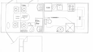

    Zitat von PeterK
    [Dann bleibt nur der Neukauf des Basis-Fahrzeug, denn gebraucht sind Doka praktisch nicht erhältlich ...
    da gibt es doch wunderschöne Allrad-Doppelkabinen von der Feuerwehr
    gebraucht
    Hier sogar mit Automatik ( in meinen Augen das non plus ultra im Sand)
    http://www.thoma-feuerwehrfahrzeuge.com/feuerwehrautos…details/HLF_16/
    nach so einem hatte ich Monate gesucht.
    für den Grundriss unten.
    Doppelkabine = Wohnraum -möglichst Frontsitze auch drehbar und in den Raum integriert
    neue Kabine = Funktionsraum
    und über die DoKa ein großer abgestützter Alkoven
    @ Wolfgang,
    Du hast natürlich recht mit der Sitzgruppenproblematik - ich hatte vergessen , dass die kids während der Fahrt in der Sitzgruppe wären.
    Ralf
