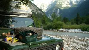

    ich habe mir eine ca. 10 Jahre alte Ormocar Kabine gekauft.
    Da ich jetzt der dritte Besitzer bin und sie schon viermal umgebaut wurde,
    könnt ihr euch vorstellen das da so manches Loch schon in die Kabine
    gekommen ist.
    Ich möchte als erstes Alles ausbauen und einige Löcher schließen.
    Die Kabine besteht aus Gfk Schaum Gfk ca. 40mm, wie schließe ich
    am besten die Ausschnitte? Es sind kleinere Kühlschranköffnungen
    aber auch ganze Fensterauschnitte möchte ich wieder verschließen.
    Hier ein erstes Bild vom Abholen, weiter folgen :D

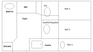

    Der Ausbau wird ein Umbau, in etwa so
    Joe
    Das mit dem laminieren kann ich mir ganz gut vorstellen, etwas vom Rand mit anschleifen
    und dan drüber damit.
    Beim Schaum wird´s schon unklarer, nehme ich einfach Spyrodur aus dem
    Baumarkt, schneide ihn zurecht und mit was verklebe ich die Kontaktstellen
    zum angrenzenden Schaum? Oder eine Fuge lassen und dann Bauschaum?
    Die Kleberfrage ist ja hier im Forum immer am kreisen.
    Klebt der Harz auf dem Styrodur?
    Mit dem Abstand wird es dann ganz eng, hinten soll das Fenster raus und
    zwei übereinander für´s Doppelstockbett rein. Da treffen sich bestimmt
    alte Ausschnitte mit neuen :?

    Hallo Alex,
    werden die Stockbetten in die Sitzgruppe mit einbezogen?
    Wird sonst etwas eng am Tisch bzw.auf den Sitzflächen.

    Ja, das obere Bett soll dann nach oben geklappt werden und auf
    dem unteren sollen zwei Personen sitzen.
    Hallo Alex,
    was hälst du von der Idee, das obere Bett nach unten zu klappen. Dann hast Du eine gepolsterte Lehne für die Sitzbank. Die Lösung habe ich bei einem Bekannten von mir gesehen. Fand ich damals ganz witzig.

    eine super Idee, spricht nur dagegen das ich gerne die Bettsachen
    vom unteren auf das obere Bett gelegt hätte aber vieleicht gibt es
    ja dafür noch ne andere Lösung.

    Hallo Alex,
    das Bettzeug kannst Du doch tagsüber in den Alkoven legen, da sollte genug Platz sein.
