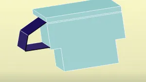

    wenn ich das recht verstehe willst du auf (d)einen Volvo C303 die angedachte Kabine setzen.
    Mit Aufbauhoehe max 2m meinst du die Kabinenhoehe? Damit haettest du dann ja eine Gesamthoehe von wahrscheinlich deutlich ueber 3m :?:
    Wie du an Sven's LT 4x4 siehst (und Fritz's Bemerkung), kannst du damit in Island sicherlich die meisten Strecken fahren. Aber das sollte dann wegen des hohen Schwerpunktes etwas langsamer erfolgen.
    Und dann stoert ein Alkoven wahrscheinlich auch nicht mehr soooo sehr..... :wink: Ich wuerde ihn nicht gerade 2m lang machen. Fuer die Kinder reichen doch locker 1,2m.
    Ob man dafuer dann einen C303 als Basis benoetigt ist natuerlich eine andere Frage - wahrscheinlich ist solch ein Gelaendewohnmobil dann ungefaehr so gelaendegaengig wie dein Syncro :shock:
    Alternativ - und um die hervoragenden Faehigkeiten des C303 auch ausnutzen zu koennen - vielleicht mal ueber eine deutlich niedrigere Kabine nachdenken. Das geht natuerlich nur mit Aufstelldach.
    Wir haben (mit 2Erw.+3kindern) auf 1,8x3m Grundflaeche eine Innenhoehe von ca. 1,4m bei der Sitzgruppe, ansonsten zugeklappt ca.1,5m. Da kann man sich schon drinne bewegen. Aufgeklappt ist es natuerlich angenehmer.
    Ggf koenntest du -neben einen leichten Aufstelldach (mit Stoffwaenden) fuer die Stehhoehe- als zusaetzlichen Schlafraum auch ueber einen klappbaren seitlichen bzw Heck-Ausbau mit festen Waenden nachdenken.
    Da man hierbei die Moeglichkeit haette die Dachplatte direkt oben an der Kabine anzuschlagen gibt es weniger Probleme mit der Abdichtung. Bei entsprechend grossem Dachueberstand wuerden auch die Seitenwande bei (senkrechtem) Regen nicht besonders nass werden.
    Wir hatten unser Auftelldach sowohl in Island wie auch in Frankreich bei extremen Winden schon mal runtergelassen. Das uebersteht man auch und freut sich dann um so mehr wenn das Wetter sich wieder etwas normalisiert :wink:
    Die eierlegende Wollmilchsau gibt es eben nicht, so muss jeder seinen kompromiss finden :idea: . Mir war die niedrige Aufbauhoehe wichtiger als Komfort zu jeder Zeit 8)
    Gruss Ronald

    also eine ähnliche, nicht genau die vom Foto. Die Fotos dienen nur der Verdeutlichung der Idee.
