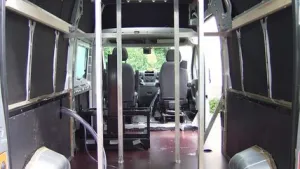

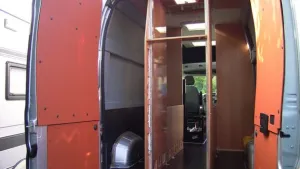

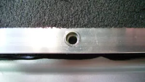

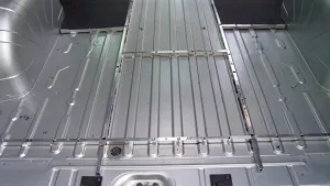

    ich hab auch noch ´n paar Bilder vom Ausbau mit dran gehängt....

    mal blöd gefragt. Warum hast Du das grundgerippe mit Aluprofilen gemacht und nicht aus Holzleisten?
    Ich denke da an die Kältebrücken, welche im Kastenwagen sowieso schon nicht weg zu bekommen sind, die Du Dir da zusätzlich einbaust.
    Sieht aber alles sehr solide aus.
  • L3H3
    222
    NRW
    • 20. Januar 2008 um 02:46
    • #36

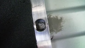

    Hallo Christopher

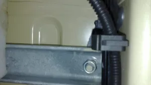

    Wie du schon sagst: die Kältebrücken sind in einem im Kastenwagen sowieso nich´ wirklich weg zu bekommen (zumindest nicht ohne den Innenraum deutlich zu Verkleinern), da hab ich halt mehr wert auf die "Solidität" gelegt. abgesehen davon ruht das Fahrzueg ja im Winter, und was die Hitze betrifft..............ich will doch schwer hoffen das niemals die Sonne von unten auf das Bodenblech scheint :shock: ........
    Aber die Aluprofile liegen ja auch nie wirklich am Blech an da iss überall PU-Keber zwischen..............
    Der Vorteil war aber dass das Innenmaß der Rechteckrohre etwas kleiner ist als das Eckmaß der verwendeten Niro-Maschienenschrauben,.....dadurch konnte ich diese einfach innen reinkleben, Schrauben reinstecken und in aller Selenruhre mich unters Auto legen dichtmasse um jede Schraube machen, die U-Scheibe draufstecken und die sebstsichernden Muttern festziehen.....und das ohne jemand ständig im Fahrzeug inneren gegenhalten muß.........und auch im nachhinein kann man ggf. diese noch nach ziehen (!) , auch wenn man von Oben nicht mehr dran kommt
    ausserdem ligen ja noch die dampfsperre und 15mm Siebdruck darauf............das isoliert ja auch ein klein wenig..........die sind dann übrigens mit M6-Senkkopfschrauben und Nietmuttern in den Aluprofilen befestigt...
    Das Ständerwerk für die Betten ist darin begründet das ich ja in Zukunft die unteren Betten hoch kurbeln können will, somit ist der Bettrahmen nicht mit den Möbeln verschraubt, sondern liegt nur Winkeln auf......
    auf diese dürfte eine deutlich höhre Kraft einwirken als hätte man den Bettrahmen Vollfächig verklebt und verschraubt..............das war mir zu heikel........Aber auch zwischen dem Ständerwerk iss überall PU-Kleber
    Gruß Rolf
    kukst du:

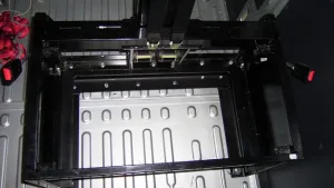

    Könnte ich noch Details zur Sitzbockbefestigung erfahren?
    Es ist wohl der Sportscraft Sitzbock?
    Wie wurde die Erhöhung realisiert?
    Wie ist die genaue Befestigung unter dem Boden?
    Günther

    Hallo Günther
    sorry hat ein bißchen gedauert :?
    Ja das ist richtig, es handelt sich hierbei allerdings um den schmaleren, den 880mm breiten, der passt etwas besser in einen Kastenwagen (Sportscraft bietet zwei an, einmal 880 und einmal 990mm breit; abgesehen von der Breite sind sie allerdings identisch)

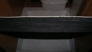

    Wie ich schon erwähnt hatte habe ich den Gurtbock durch eine Fachwerkstatt einbauen lassen, die haben auch die Erhöhung gebaut (wär auch garnicht anders gegangen, ich hab nämlich keine Schweißausrüstung zuhause). Diese hat die Erhöhung aus einem 200mm hohen ca.75mm breitem und 6mm dicken U-Profil gebaut (sieht aus wie ein Rahmenprofil von ´nem Leiterrahmen eines 7,5tonner´s ), es besteht aus zwei Seitenteilen und hinten einem Querteil welche wieder zu einem U zusammen geschweißt wurden.
    Das hintere Querteil ist mit insgesamt 6 M12 Schrauben durch den Boden verschraubt von denen die inneren 4 noch durch ein 70x35mm U-Eisen, aussen unter dem Bodenblech, im inneren Feld, reichen. Die anderen Schrauben (die beiden anderen hinten und noch eine vorne (Die zweite vordere Schraube nutzt das Originagewinde einer Verzurröse)) sind auf der Aussenseite noch mit flächigen ca. 4mm starken Blechen unterlegt. Nach dem die Fachwerkstatt den Gurtbock eingebaut hatte, und ich die Fenster und Dachhauben, bin ich zunächst einmal zum TÜV gefahren...........der war zufrieden.......und ich hab mit dem Ausbau weiter gemacht....
    Auf dem Bild sieht man leider nur die eine Schraube.....die anderen sind durch den Abwassertank verdeckt...

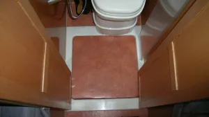

    ....wollte noch mal was zum stand der Dinge schreiben :D
    ...ich weiss iss´ schon ein bisschen her...... :roll:

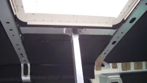

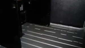

    ....bevor ich letztes Jahr in den Urlaub startete musste schnell noch ´ne Lösung für ein paar noch offene Punkte her....z.B. die Abdichtung der Klavierbänder un der Einsatz in die Duschtasse,....für ersteres habe ich einfach eine Klare Kunststofftischdecke (als Meterware, übrigens das gleich Material wie Duschvorhänge nur dünner) in Streifen geschnitten und diese rechts und links des Klavierbandes mit einem klaren Tape befesigt, für den Einsatz hat meine Frau ein Stück des im Womo verwendeten PVC-Fußbodens auf drei schichten 20mm X-Term-Isolator keklebt (sihe Bilder)..........
    ........diese Lösungen waren damals eigentlich nur als Provisorium gedacht, es musste ja schnell gehen,..... jetzt nach einem Jahr haben diese sich allerdings so gut bewährt, das ich das jetzt wohl so lassen werde!
