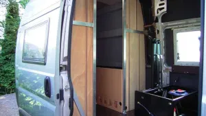

    Hier noch mehr Info und Bilder:
    Fangen wir mal unten an:
    - Abwasser: 93l außen mittig unten drunter geschnallt, nicht isoliert (kein Winterbetrieb)
    - Der Boden: 15x20mm Alu-Rechteckrohre mit der Karosserie verschraubt und verkelbt; dazwischen Isolation; darauf 15mm Siebdruck
    - Isolation: 20mm x-trem (überall)
    - Heizung: Das Truma 4000 Ding in der Sitzbank
    - Sitzbank: Gurtbock von Fachwerkstatt eingebaut, wegen der Sicherheit (und so´n Wisch macht halt ne´n guten Eindruck beim TÜF)
    - Sitze vorne drehbar
    - Frischwasser: 80l innen mittig vor der Hinterachse in der Hintern Stufe
    - Druckwasserpumpe
    - Elektrik: 125 AH Zweitakku, Ladegerät, Trennrelais und –schalter, ein paar Sicherungen, Wasser und Batt. Anzeige….. gut iss
    - Gas: 11l BP Plastikgas
    - Küche: 2er Dometic mit Glasdeckel und Minispüle
    - WC: Thettford C200 (?)

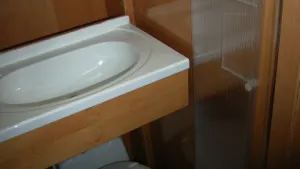

    - Klappwaschbecken: Eigenbau
    - Möbel: 15mm Multiplex Aw100 Buchenmesserdeck furniert; iss natürlich ein bisschen schwer, deshalb iss so manches Bauteil auf der Innenseite ausgefräst siehe Bild; die Möbel sind außen mit UNI-Sigel innen unbehandelt, im „Bad“ mit Bootslack;
    - Verkleidungen: 4mm 0815 Sperrholz im Bettbereich mit Isovelur, Türen Kunstleder Dach und Seite Alcantaraimmitat
    - Betten: Alu-Winkel-Rahmen mit Lattenrosten, die unteren sollen in Zukunft um 400mm hochkurbelbar sein (dann passt je ne´n Radel drunter); zugegeben die Betten sind nicht besonders groß, aber ich komm trotz meiner 1,85 sehr gut zurecht (der Rest der Familie iss eh kleiner)
    - Fenster: Seitz; Fahrerseite 600x900mm Beifahrer 500x900
    - Dachhauben : vorne Midi-Heki (in einen Kastenwagen!!! Das hätt ich auch besser sein gelassen), mitte Mini-Heki, hinten irgend was kleines (280mmx280mm).
    - Lampen : alles LED (zur Sicherheit hab ich ne´n 2A Kfz-Netzteil vor gehängt, so´n Ding wie für Labtops und so)
    Die Fahrzeuginnenhöhe beträgt übrigens 2,17m , H3 halt
    Die angaben im Grundriss sind in cm und nur so übern daumen

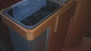

    Ja die Rollos………..
    Da hab ich auch lange nach gesucht…….
    Ich bin dann bei Pieper in Gladbeck fündig geworden (muss man aber hinten in die Werkstatt gehen) . Die Lamellen, Führungs- und Abschlussleisten sind 2,6m (oder so) lang und man muss sich diese entsprechend kürzen, die Lamellenleiste kostet ca.2,50€ die anderen Beiden sind etwas teurer, dazu kommen noch die Führungsbögen (0,5-1€/Stk.) diese gibt es mit 50 und 200mm Radius. Sieben ineinander geschobene Lammelen ergeben ca. 10cm
    Der Aufbau iss eigentlich einfach.
    Mfg

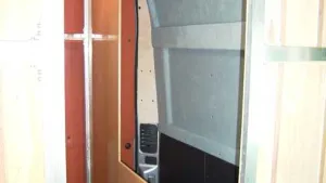

    noch mal die Rollos
    weil danach gefragt wurde bin ich grad noch mal raus und hab noch´n paar Fotos gemacht .
    Das einzige wo mann wirklich ein bischen sorgfältiger arbeiten muss ist die Parallelität der beiden Führungsschienen (also das überall der gleiche Abstand zwischen den Führungsschienen iss) und das die Lamellen alle gleich lang sind und diese Länge eben ein ticken kürzer (ca.2mm) als der Abstand zwischen den Führungsschienen (in der Nut gemessen natürlich)
    abgesehen davon ist die Montage der Rollos eigentlich easy :D:D
    Das Tape was man sieht dient zur Montageerleichterung, weil sich sonst die Lamellen unkontrolliert gegeneinander verschieben

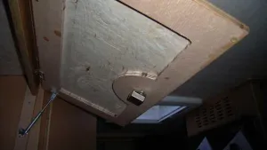

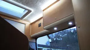

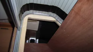

    ........das Fach überm Fahrerhaus:
    Die Schrankrückwand in Fahrtrichtung muss sein und das Rollo muss dahinter runterlaufen denn sonst könnten die Verstauten Sachen nach vorn rutschen und das Rollo blockieren.
    ..man brauch halt für so´n Rollo auch im Schrank ein bisschen Platz..

    aus der Zeichnung geht hervor das Du deine Nasszelle mit den Türen verlängerst. Ist über der Duschwanne ein Deckel? Wo klappst oder schiebst Du den bei Duschbetrieb dann hin?
    Hast Du dann zum Duschen einen Vorhang oder ist die Nasszelle so gebaut das sie beim Duschen nach außen hin dicht ist?

    Hey das mit den Rollos gefällt mir wirklich gut, vielen Dank für die genauen Bilder und Beschreibungen. Hast Du vielleicht noch Herstellerangaben, also einen Herstellernamen und die genaue Produktbezeichnung, damit ich danach suchen kann? Ich hab schon dran gedacht sowas selbst zu stricken, mit gefräßten Führungen im Holz, aber so sieht das wirklich wesentlich praktischer und schneller durchzuführen aus.
    VWBusman
    4.979
    • 17. Januar 2008 um 12:36
    mangiari,
    wenn Du so ein Rollo aus Holzleisten selber machen willst kann ich Dir einen Tip geben.
    Die einzelnen Holzleisten mit einem Gewebeband auf der Innenseite verbinden und fertig. Hatte mal einen Brotkasten bei dem das so gemacht war.
    Ich denke mal das sich das auch an einem Schrank anwenden läßt.

    ersten die Nasszelle iss noch nich richtig fertig.........
    muss ich in ein paar Punkten noch abändern...
    Ja und zweitens die Abdeckung.........da iss mir noch nich wirklich was brauchbares eingefallen.........
    Hast du irgend ´ne Idee??
    Was die Türen betrifft, die schlagen von innen an den Rahmen der unter die Decke geschraubt iss an (Sihe Bild 2325 irgendwo vorher). Dort soll dann eine Hohlkammerdichtung von innen an den Rahmen geklebt werden, selbige soll auch unter die Türen und an einen der Türflügel (dort wo die dann zusammen stoßen). Über die Klavierbänder soll dann auch noch eine
    folienartige Dichtung kommen, hab´ ich aber noch kein geeignetes Material für gefunden.
    Dann hoffe ich das es dicht wird!
    Duschvorhänge mag ich eigentlich nich´so
    Nach hinten zur Toilette hin, die dann zur Seite gedreht wird soll dann eine Faltwand aus einer 6mm Doppelstegplatte den Rest der Nasszelle vor den Gröbsten schützen
