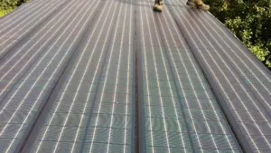

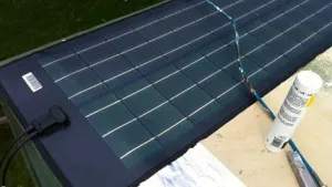

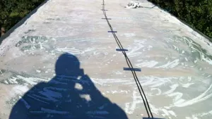

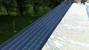

    nach langer Zeit noch ein paar Veränderungen.
    Zunächst habe ich 2 Rückfahrkameras installiert - eine für rückwärtigen Verkehr zu beobachten - es nervt , wenn sich dauernd ein Pkw auf der Autobahn hinter dir versteckt und Du nicht siehst , ob 1 oder zwei Mann zivil drin hocken und die Kelle schwingen wollen....
    die zweite Kamera zum Einparken.
    die Dritte kommt rechts außen , um Radfahrer und vor allem beim Links-Abbiegen an spitzwinkligen Straßen den Verkehr zu sehen
    die Vierte kommt innen , um zu sehen , ob der Hund schläft.....
    das ganze auf einem 9-Zoll-Monitor in beliebiger Darstellung der einzelnen Kameras.
    Dazu wurde das komplette Dach nochmals angeschliffen , mit 10-fach verdünntem Lack einmal lasiert. Dann die Kombikabel für Videosignal und Strom auf dem Dach verklebt und darüber die dünnen flexiblen Solarmodule geklebt.
    Die Größe passt exakt und da sie begehbar sind , kann jeder Centimeter ausgenutzt werden - insgesamt 1,5 Kw - leider ist mir heute der Regen bzw Gewitter dazwischen gekommen , sodaß ich vor Chrisis Treffen nicht fertig werde.

    Nettes Kraftwerk.
    Werden die Kameras auch Nachtsichttauglich?
    sind sie , aber , ich denke , nur für Schleichfahrten - ansonsten vertraue ich da mehr den Rückfahrstrahlern :D

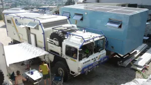

    Na endlich, Ralf -
    es hat sich also ausgezahlt, dass Du bei der Verfolgung Deiner diesbezüglichen Pläne nicht lockergelassen hast... :D ..
    und Emils Kraftwerk hast Du damit doch tatsächlich um ein paar dm² übertroffen :P (und er kann nicht auf seinem Dach spazierengehen!)

    Zitat von chrisi
    ...dem gefürchteten Schild " folgen", ganz allein unterwegs.
    :shock::shock::shock: ich dachte immer , die müssen zu zweit sein - mei die Polizei muß sparen , wenn ich da an die Zeiten von Isar12 und die weiß gekleidete Autobahnpolizei im Porsche denke - da waren die Verhältnisse doch ein klein wenig anders....
    insgesamt 650Ah/24V reine Säurebatterien jetzt schon seit 2004 mit "marginaler" Pflege - ich hoffe , daß sie die permanente Solarladung doch etwas genießen im Gegensatz zu den bisherigen zyklischen Tiefentladungen und anschließendem Hochkochen :oops::o
