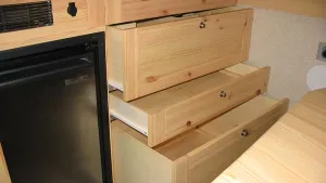

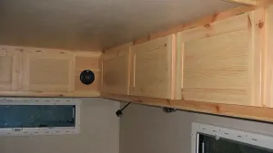

    Bei uns ist auch alles geölt mit Greenline Kompaktöl für stark beanspruchte Flächen. Gekauft haben wir es bei der Firma Emons-Naturfarben. Die sind auch im Internet vertreten. Mein Mann hat die Rahmen mit einem Dickenhobel bearbeitet, um die richtige Stärke hin zu kriegen. Wir haben Holz von der Firma Osmo mit möglichst wenig Astlöchern genommen. Dabei haben wir aber doch noch mehr Astlöcher wie Bimobil. Wo kriegt Bimobil sein Holz wohl her.?
    Christel

    Hallo Christel!
    Du sagst, ihr habt den Rahmen mit einem Dickenhobel auf die richtige Stärke gebracht. Ich denke mal, auf 15mm, wegen der Schlösser.
    Und was habt ihr als Füllung genommen? Die ist ja wahrscheinlich nur einige mm dick.
    Gruß Martin
  • mangiari
    1.321
    • 10. September 2007 um 23:46
    Nur als Tipp für die Schlösser, da würde ich nicht das Material anpassen, ich hab in meinem letzten Bus mindestens 3 oder 4 verschiedene Dicken gehabt mit Pushlock dran. Einfach mit einem dünnen Blättchen Sperrholz in der DIfferenzdicke genau um die Schlösser rum aufdoppelt ist viel einfacher.
    Aber wenn ich mir die Bilder anschaue brauch ich da mit meinen einfachen Sperrholzkasteln wohl keine Tipps geben. Das sieht ja nach hochprofessionellem Möbelbau aus!
