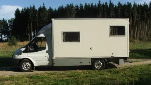

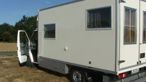

    Nun, liebe Freunde eigenwilliger Urlaube,
    ich habe zwar noch nicht den Durchbruch gemacht, aber einen Dachspoiler aufsetzen lassen. Das Aussehen war nicht der Hauptgrund (obwohl ich finde, der Wagen sieht gefälliger aus), aber den Spritverbrauch wollte ich schon möglichst verringern. Auf den folgenden Bildern seht Ihr nicht nur die neue Optik, sondern auch die Seitenkästen und den hinteren Unterbau, der die Klappstühle beherbergt. Auch die beim Kauf des Koffers im Preis enthaltene hintere Aufstiegstreppe, die mir gute Dienste als Stütze für den selbstgebauten Fahradträger leistet, ist gut zu sehen. Das letzte Bild zeigt dann den Effekt, für den ich den Industriekoffer ausdrücklich wollte. Ich denke, es ist selbsterklärend.
    Und noch die letzte Info als Nachtrag zum Verbrauch meiner Kühlbox: Am letzten Wochenende waren wir "in den Pilzen", und da ich jetzt den Verbrauch auch messen kann: in 29 Stunden habe ich 17 A verbraucht. Ich finde, ein ganz ordentliches Ergebnis.

    • #108

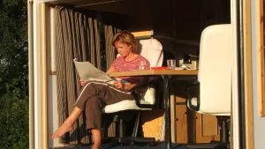

    hallo Holzwurm,
    der Ausbau passt !
    zu Bild 1 : der Nagellack ist Top - zu mehr Komplimenten trau ich mich nicht , wären aber durchaus angebracht...
    zu Bild 2 : die Braut ist mir zweifellos lieber als das Fensterkreuz, weil sie mehr Pep hat :oops:
    zu Bild 3 : da fehlt auf jeden Fall noch ein Staukasten hinter der Hinterachse , um das Ganze stimmig zu machen.
    mach weiter so mit dem Bau und so ! :lol:
    4.979
    • 4. Oktober 2008 um 10:49
    • #109
    Hallo Holzwurm,
    mit dem Dachspoiler sieht das ganze schon viel schnittiger aus. Wie hat sich der Spoiler denn auf den Verbrauch ausgewirkt?
    Den Freiraum hinter den Hinterrädern würde ich auch noch mit einem Staukasten berbauen um eine "geschlosse" Optik zu bekommen.
  • Holzwurm
    155
    • 4. Oktober 2008 um 11:33
    • #110
    Hallo, Urologe, hallo, Christopher,
    danke für die Rückmeldung. Nun zu den Antworten: Meine Frau wird sich sicher sehr über Urologes Kommentare zum optischen Eindruck der geöffnetten Hinterwand freuen. Wird gerne weiter gegeben.
    Zu der Ergänzung der Staukästen: Die Optik wäre sicher besser, wenn der Unterbau quasi geschlossen wäre, aber das Problem ist, ich muss noch an das Reserverad kommen, welches unter dem Wagen unter der Achse sitzt, und ich habe ja noch die Kästen für die Hubstützen, die im kommenden Frühjahr unter den Wagen sollen.
    Zum Spritverbrauch kann ich nichts sagen, da ich ihn nicht vorher/nacher gemessen habe. Was ich von Ford bei den vorhergegangenen Anfragen weiß, ist, dass Ford von zwischen 10-20% weniger Verbrauch ausgeht - abhängig vom jeweiligen Aufbau. Aber da ich beim Kauf sehr viel Glück hatte (der Preis hat sich von ca. 800 € + Mehrwertsteuer + Aufbau auf 300 ohne Mehrwertsteuer verringert), würde mir schon die reine Verbesserung der Optik reichen. Was ich aber schon sagen kann, ist, die Höchstgeschwindigkeit hat sich (diese Aussage ist allerdings sehr subjektiv) um ca. 10 km/h erhöht. Statt 130 werden es nach Tacho jetzt 140. Aber dann möchte ich nicht wirklich wissen, was an Spritt verbraucht wird.
    Herzlich, und ein schönes Wochenende, vielleicht bei Euch beiden mit Ausbauen oder Plänen schmieden
    Holzwurm

    hallo Holzwurm ,
    das Reserverad ist natürlich ein Argument .
    Es ist nur schade um den verschenkten Raum .
    Und wenn Du nur eine leichte Alukiste oÄ an 2 C-Profilschienen unter
    den Rahmen hängst , die Du im seltenen Reserveradfall herausziehen kannst ?
    (falls neben den Hubstützen noch sinnvoller Platz dafür bleibt.)

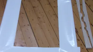

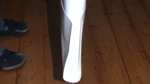

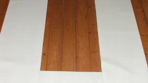

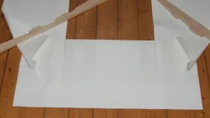

    So, nun geht es an den Durchbruch:
    Wenn morgen, wie angekündigt, das Wetter stimmt, wird der Durchbruch ausgeschnitten. Heute habe ich die flexible Verbindung geschnitten und verklebt. Material: LKW-Plane, Gewebe mit PVC. Geklebt mit Teichfolienkleber.
    Das erste Bild zeigt die erste Verklebung. Der Ausschnitt mittig ist der Durchgang: Höhe 87, Breite 47 (mehr gab das Führerhaus nicht her). Im zweiten Bild seht Ihr, wie die Plane zu einem U umgelegt werden wird. Das dritte Bild zeigt das fertig verklebte viereckige U.

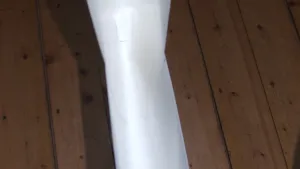

    Die Reihenfolge der Bilder ist zwar nicht korrekt (wie Ihr sicher gleich bemerkt habt), aber im dritten Bild seht Ihr schon den neben die Folie gelegten ersten Teil des Rahmens, mit dem die Folie zwischen Führerhaus und Aufbau geschraubt werden soll. Die sehr ungerade verlaufende Form zwischen den beiden Leisten ist die Anpassung an die im Führerhaus vorhandenen Sicken sowie die Hinterwandscheibe, die ich ja schon vor Aufbau der Box durch Plexiglas ersetzt hatte.
    Die nun noch folgenden Bilder geben die Möglichkeit, einen Blick in das verklebte viereckige U zu werfen und ebenfalls einen Blick von außen. Außen habe ich die Verklebung noch nach der Verklebung mit Kontaktkleber mit Sika abgedichtet.
    Ich kann nur hoffen, dass meine Erklärungen verständlich sind. Morgen folgen dann die Bilder über den Ausschnitt und den weiteren Einbau.

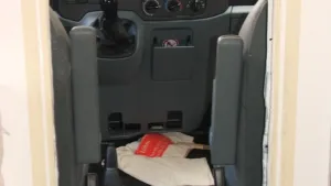

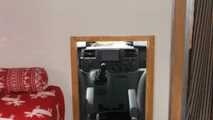

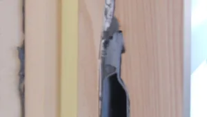

    • #117
    Am Wochenende war wieder Arbeitstag, ich wollte doch den Duchbruch endlich fertig stellen. Erstes Bild: Erstmaliger Blick aus dem Koffer in das Führerhaus, zweites Bild: Sicht auf den Querschnitt des Durchbruchs. Rechts seht Ihr den Rahmen vom Führerhaus. Von rechts nach links: Holzrahmen, Folie, Terrostat, Blech, Holzrahmen. Verschraubt mit Maschinenschrauben.
    Herzlich
    Holzwurm

    • #118
    Und nun das Ergebnis: Holzrahmen mit Blende versehen, mit Schnellschliffgrund grundiert und mit Ballenmattierung endbehandelt. Blick von innen auf den fertigen Durchstieg.
    Herzlich
    Holzwurm

    • #119
    Das sieht echt Klasse aus :!::!:
    Wie groß ist den der Durchgang ?
    Rainer
    https://4x4-traveltime.de
  • Holzwurm
    155
    • 11. März 2009 um 17:05
    • #120
    Huch, dass ging aber schnell. 86 X 47 ist der Ausschnitt. Da der Boden des Führerhauses tiefer ist als der Koffer, sind unten ca. 20 cm Unterschied - und nach oben ebenfalls, da das Führerhaus ja nur die Höhe des kleinen Transit hat. Aber ich habe mir gesagt: Wenn ich es nicht mehr schaffe durch den schmalen und kleinen Durchstieg zu steigen, weil die Knochen es nicht mehr können, dann ist auch das Campen und das Fahren nicht mehr möglich.
