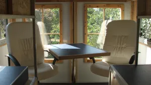

    Vielleicht noch ein Wort zum letzten Bild: Ich wollte den Tisch verschwinden lassen, wenn wir Platz brauchen. Deshalb die Lösung: Tischplatte an die Seitenwand in den Doppelboden eingelassen und ebenfalls das Tischbein. So sind beide Teile auch während der Fahrt gesichert.

    bitte setze Dich bei Deinem Tisch nie auf eine Ecke: wir haben den gleichen Tischfuß und meine besser Hälfte (knapp über 50kg leicht), hat genau das gemacht. 'Krach' hat's gemacht, dann war die unter Tischfußaufnahme völlig zersplittert. Also sicherheitshalber immer ein Ersatzteil mitnehmen...
    Ansonsten: Viele feine Ideen, wunderbare Dokumentation! Vorbildlich, vorbildlich!

    danke für Deine netten Worte - und auch danke für den Tipp mit dem Tischbein. In unserem jetzigen Bus haben wir es schon und ich muss Dir Recht geben, es ist nicht der Erfinder der Stabilität. Aber für den beschriebenen Zweck und die Lösung sah ich kein anderes - oder weißt Du ein anderes Bein? Bin für jeden Vorschlag dankbar, wenn er keinen Neubau verlangt.

    mir ist kein anderer Zentralfuß bekannt, der so leichtgewichtig, leicht demontierbar und dennoch stabil ist wie dieser Fuß.
    Das Problem ist auch nur entstanden, weil Heidi sich wirklich auf eine Tischecke gesetz hat, da war der Hebelweg zu groß. Und so'nen Sockel kosten € 4,30 - da sollte man ihn als Ersatzeil mitführen können. Vielleicht montiert auf einem mit Wasser oder Sand füllbaren Unterteil (wie bei Sonnenschirmen teilweise üblich), so daß der Tisch sogar im Freien verwendbar wäre...

    Ich benutze den gleichen Tischfuß, aber mein Tisch ist zusätzlich an einem Ende an der Wand befestigt. So wird das Bein hauptsächlich nach unten und nur minimal auf Biegung belastet und man kann an jeder beliebigen Stelle des Tisches drauf herum hüpfen. Da kenn ich wesentlich windigeres Womo-Zubehör.
    Für draussen kommt einfach die selbe Wandaufnahme an die Fahrzeugwand, dann kann man auch im Freien frühstücken, ohne einen schweren Fuß mitschleppen zu müssen.

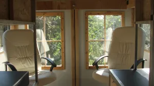

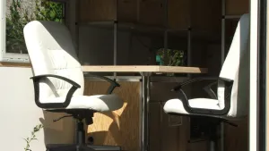

    nachdem ich einige Wochen pausierte, ging es nun mit den Stühlen weiter. Zur Erinnerung: Wir wollten hinten bei Bedarf mit offenen Türen sitzen, was Drehstühle verlangte.
    Lange Sitzproben bei verschiedenen Anbietern gingen dem Ergebnis voraus. Die Stühle müssen ja von uns beiden als bequem eingestuft werden - zu meiner Überraschung ein etwas schwierigeres Unterfangen. Heute sind wir (beide mit vollster Überzeugung) fündig geworden. Ebenfalls zu meiner Überraschung bei Ikea und das bei einem Lederstuhl für 69 €. Ich sah uns eher beim fünffachen Preis. Na, man sollte nicht klagen.

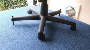

    Die Bilder der Stühle, die Ihr jetzt seht, zeigen diese noch mit Rollen. Aber die werden entfernt, die Bohrung für die Rollen wird nach oben durchgebohrt und dann eine Maschinenschraube von oben nach unten in den Boden geschraubt. Die unter dem Boden erforderliche Mutter wird eingefasst, dass sie sich nicht mitdreht. Grund: Wenn wir mal zu viert sitzen wollen, können wir die Schrauben schnell von oben lösen, den Stuhl seitwärts verschieben und einen Klappstuhl daneben setzen.

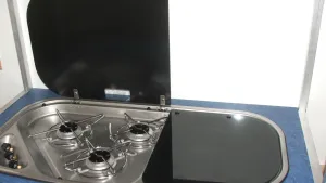

    Die Spüle/Herd-Kombination ist bestellt (8 Wochen Lieferzeit, da wir die Glasabdeckung geteilt haben wollten).

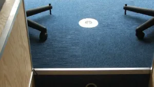

    Im Beitrag vom 22.9. zeigte ich Euch die neuen Drehstühle und schrieb, wie ich mir den Einbau denke. Nun ist der Teppich verlegt und die Stühle sind wie beschrieben eingebaut. Sie stehen bombenfest.

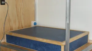

    Die Schritte werden kleiner, aber es geht doch weiter.

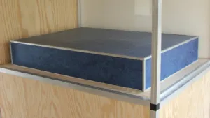

    Weiter ging, dass ich die erste Reparatur gestartet habe: Der Deckel der Kühlbox hatte eine Alukante, die ich durch eine Winkelleiste aus Kiefer ersetzt habe (folgende Bilder).
    Der Kocher ist endlich gekommen und wurde eingebaut.
    Die Elektrik ist in 12 und 230 Volt eingebaut, den Regler habe ich durch einen 20A Calira ersetzt, die 160A AGM ist da und alles funktioniert.
    Das kenn ich irgend woher :wink:
    D
    Warum :?:

    danke für Deine warmen Worte, braucht der Handwerker für sein Selbstvertrauen. Die Änderung am Deckel habe ich vorgenommen um den Deckel dem Tisch anzupassen. Wenn Du auf die vorherigen Bilder gehst, siehst Du eine Holzkante am Tisch, diese wiederholt sich jetzt auch am Kühlboxdeckel. Meine Entscheidung für die Kombination Holz/Alu war ästhetisch eine, die vor allem in Verbindung mit den weißen Wänden doch eine gewisse Kühle in der Gesamtoptik entstehen lässt. Die jetzt noch zusätzliche Holzkante bringt wieder etwas mehr Leben in den Bus

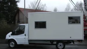

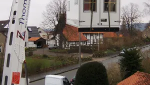

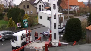

    Der noch nicht letzte, aber entscheidende Schritt: Hochzeit!
    Es hat alles hervorragend geklappt. Der Sturm war weggezogen, Regen nur sanft, alle waren auf die Minute da, kein Loch war falsch gebort, keine Schraube zu kurz.
    Jetzt steht er beim Karosseriebauer für die letzten Montagen, dann zum Tüv.

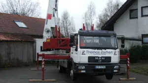

    Die Nachbarin hat auch Bilder gemacht, und zwei hübsche wollte ich Euch doch noch nachschieben.
    Herzlich
    Holzwurm

    ...aber...willst Du den Kran in den Urlaub mitnehmen um die Kabine abzusetzen? :twisted:
