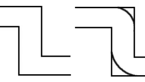

    So, langsam wird die Heizerei wieder aktuell. Mittlerweile sind auch alle Pläne ehrgeiziger geworden. Ich hätt jetzt mal ne Frage an alle die sich mit Strömungslehre auskennen:
    Wie kann ich erreichen dass in höchst unterschiedlichen Kanälen einigermaßen gleiche Luftstromverteilung auftritt. Ich möchte die Heizungsluft zum Teil über verschiedene flache Kanäle unter dem Boden bzw durch die Wand leiten, bin mir jetzt aber mit den Querschnitten und Lüftungsöffnungen nicht sicher. Man darf das ja nicht linear betrachten, oder? 10 Rohre mit 5qcm haben sicher nen anderen Widerstand als eines mit 50qcm, oder? Und die Länge spielt auch noch ne Rolle, oder?
    Und angenommen ich hab zwei recht große Kanäle, die nicht zu viel Widerstand bieten, wie kann ich die Austritte so dimensionieren, dass sie genau genug Widerstand bieten, dass sich die Luft einigermaßen aufteilt?
    Gibt es da einfache Näherungen, mit denen man sowas bestimmen kann?
    Als einfaches Beispiel die Aufgabe: Ich hab ein Rohr mit einer bestimmten Länge und einem bestimmten Durchmesser, hinten ist es zu, vorne kommt ein Luftstrom rein. Ich möcht jetzt auf die ganze Strecke Löcher rein machen und einen gleichmäßigen Luftaustritt erreichen. Wie würde man sowas hinbekommen?
    Und dann noch was: Wenn ich in Kanälen relativ viele 90° Ecken drin hab, mach das Sinn da Bögen zu bauen? Also zumindest in der Außenkurve einen Radius zu haben und keinen Knick? Oder findet die Luft schon ihren weg und das ist unnötiger Aufwand? Siehe auch Bild.
    Meine Strömungslehre-Vorlesungen sind lange her.... Die Differenz der Strömungswiderstände hängt von mehreren Faktoren ab: Verlauf der Kanäle, Querschnitt, Oberfläche. Je größer der Querschnitt, umso geringer die Oberfläche pro Flächeneinheit Querschnitt, umso geringer der Reibungswiderstand, der in erster Linie durch Verwirbelungen an den Begrenzungen der Kanals hervorgerufen wird.
    Also: möglichst gerade Kanäle, möglichst groß oder Strömungsgeschwindigkeit entsprechend steigern.
    Wenn Du gleiches Strömungsverhalten in verschieden gebauten Kanälen erreichen willst, ist das sicher nicht hier auf die Schnelle zu errechnen, weil da so viele Faktoren eine Rolle spielen, daß Probieren deutlich einfacher ist. Und so müßtest Du durch Querschnittverengungen die "besseren" Kanäle quasi verschlechtern, um sie den "schlechteren" Kanälen anzupassen.
    Glatte Seitenwände sind wichtig, keine Ecken oder Kanten, schön runde Knicke usw. Denk ans Polieren der Ansaug- und Abgaskanäle beim Tunen im Verbrennungsmotor....
    Hallo Maniari,
    im ersten Ansatz wuerde ich die Stroemungswiderstaende durch Reibung weitgehend vernachlaessigen und die Querschnitte der Luftstromverteilung (sowie der Lueftungsoeffnungen) proportional zu den hinterstroemten Wandflaechen auslegen. Wenn du in einem Kanal besonders viele 90 Winkel hast, den Querschnitt eben etwas grosser auslegen. Die Austrittsoeffnungen dann durch entsprechende Versuche deinen Wuenschen anpassen.

    mangiari: Vergiss es, die ruma-Heizungen haben nur Axial-Ventilatiren, die viel zu wenig Druck aufbauen, um das zu erreichen. Habs selbst ausprobiert mit einer Truma E1800 in meinem Toyota Hiace, es ergab sich eine verdammt kalte Winternacht im Engadin....Brrrrrrrrrrrrrrrrrrr...
    Mach die Kanäle möglichst gross, ohne Winkel, ohne Verengungen, mit Luftleitblechen und mach abnehmbare Auslässe, in die Du Gitter mit grösserem oder kleinerem Durchlass einsetzen kannst und probiers aus.
