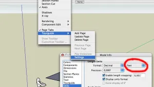

    Gibt es bei der light Variante auch eine Möglichkeit, Fuss auf cm umzustellen, kann nirgends etwas drüberfinden, und wenn ich mir Deinen Koffer so ansehe, ´glaube ich das wäre echt aufwendig, alles umzurechnen.
    Vielleicht kannst Du mir einen Tipp geben
    Danke lg schlecksi77
  • robumatz
    17
    35112 Fronhausen
    • 10. Januar 2007 um 00:46
    ups, war im urlaub und im jetlag.
    ist etwas versteckt, geht aber umzuschalten:
      • 31,99 kB
      • 600 × 446

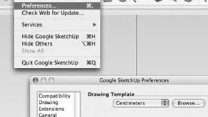

    gerngeschehn. hab gesehen, es gibt noch eine stelle wo man es verstellen kann. warum einfach wenns auch simpel geht:
      • 16,6 kB
      • 400 × 326
