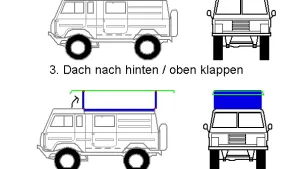

    • 19. Mai 2006 um 14:09
    Hi Jens,
    hab da doch noch mal eben was zusammengeschmiert,, dann kannst Du Dir am Wochenende mal gedanken drüber machen.
    Sorry für die Qualität, ist halt quick & dirty.
    Prinzip:
    Das hintere Dachteil komplett wegbauen, ggf. erforderlichen Hilfsrahmen aus Stahlblech zusammenschweißen.
    Neu Dachhaut (grün) anfertigen. Entweder aus Alu-Riffleblech (GfK ginge auch, aber zu Deinem Auto passt doch besser Alu-Riffle) oder Du versuchst noch ein original-Stahldach zu bekommen und nimmst dann die Stahldächer, verbreiterst die etwas (in der Mitte auftrennen und Blech einsetzte) und kürzt die beiden Dächer, so dass sie mit ca. 40 mm Zwischenraum in der Höhe auf das Original-Dach passen. (Bei der letzten Version hättest Du dann sogar noch die original-Optik.
    Die Seitenwände (blau) würde ich aus 30 – 40 mm GfK-Sandwich bauen, kannst natürlich auch jedes andere Material nehmen.
    Die beiden Seitenwände werden drehbar (rot) jetzt so am Hilfsrahmen befestigt, das sie eingeklappt unterhalb des jetztigen Dachniveaus liegen.
    Die Frontwand wird so montiert, dass sie am Ende des vorderen Dachteils drehbar befestigt wird und eingeklappt auf dem Vorderen Dachteil liegt.
    Die Heckwand wird am Hilfsrahmen drehbar so befestigt, dass sie eingeklappt auf den Seitenwänden liegt.
    Das Dach wir nun Drehbar an Front- und Heckwand montiert.
    Nun ggf. noch eine Unterstützung durch Gasdruckdämpfer o. ä. gebaut.
    Das Dach wird jetzt mit Front- und Heckwand nach oben/hinten geschwenkt. Die Seitenwände danach nach oben/außen.
    Ggf. können die Seitenwände auch so veriegelt werden, dass sie nicht ganz aufgeklappt werden müssen und ein Belüftungsspalt geöffnet werden kann.
    (Ich gebe es zu, dass ganze entspricht weitgehend dem Tischer-Prinzip)
    Brauchbare Schaniere, Beschläge, Dichtungen usw. dürften im LKW oder Anhänger-Zubehör zu finden sein. (Baumaterial für Türen für Kofferaufbauten)
    Hier hatte mal jemand einen guten Link zu einem Online-Prospekt, wo es fast alles auf dem Gebiet gab. Find ich leider nicht mehr.
      • 130,54 kB
      • 595 × 768

    • 22. Mai 2006 um 08:49
    Hi Krabbe,
    hey, danke, super Arbeit.
    Wie hast du denn so in nullkommanix den Umriss vom Volvo in dein Programm bekommen ?
    Ich habe am WE mal ein wenig darüber nachgedacht, das Prinzip ist wirklich gar nicht übel. Im zusammengeklappten Zustand kann man die Dachhaut ja so formen, das sie seitlich heruntergezogen ist, also so ähnlich wie der Deckel eines Schuhkartons. Das wäre bei "Dach zu" sicher immer dicht.
    Wenn das Dach hochgeklappt ist, hat man hinten einen netten Überstand als Überdach. Gar nicht doof, weil hinten die große Hecktür ist.
    Zum Abdichten der vier Kanten und der Scharniere bei "Dach oben" habe ich im Moment keine Idee, ich vermute mal, man muß da mit entsprechenden Gummidichtleisten arbeiten.
    Ich würde das Dach auch mit einer gewissen Grundhöhe versehen, sodaß nicht die volle Höhe ausgeklappt wird. Um Container-Verladung zu ermöglichen, würde ich mir Alu-Scheiben drehen lassen und die statt der Räder anschrauben. Damit gewinnt man etwa 25 cm. Selbst durch blosses Luftablassen könnte man schon 15 cm gewinnen.
    Container-Einfahrthöhe sind 225 cm, auf 250 cm Höhe könnte ich also aufbauen. Ok, bei 220 cm Grundhöhe ohne HD sind das immerhin 30 cm. Bei Fähren gibt es viele Höhenabstufungen, ins PKW-Maß komme ich sowieso nie. Unter 260 cm zu bleiben hilft zumindest bei Nordlandfähren.
    Als Material würde ich Alu-Wabenplatten bevorzugen, die haben das beste Leistungsgewicht. Dämmung dann halt per aufgeklebten PE-Schaummatten. Bei einer Alukarosse bleibt man dann auch beim üblichen Materialmix, ein hochgedämmtes Dach hilft ja eh nur bedingt bei den vielen Kältebrücken, die immer bleiben.
    Das Orginal-Dach besteht übrigens aus Alu, nicht aus Stahl. Der untere Teil der Karosse ist aus verzinktem Stahlblech, der obere Teil aus Aluminium. Innen ist noch ein tragender Stahlrohrahmen. Das orginale Dach zu nehmen ist als Idee erstmal nicht schlecht, es wäre aber zu kurz und zu schmal und zu niedrig an den Kanten. Ich glaube, das lohnt nicht.
    Vielen Dank nochmal, ich behalte diese Idee auf jeden Fall im Hinterkopf :D

  • jens 16syncro
    129
    OWL
    • 22. Mai 2006 um 09:49
    Ich nochmal:
    Ich glaube, es wäre geschickter, die Seitenwände oben anzuschlagen und nach unten zu klappen, vor allem, wenn man eine Grundhöhe von ca. 30 cm schon hat.
    Mit Seitenwänden unten angeschlagen verschenkt man ja den ganzen Innenraum im Hochdach bei "Dach zu". Die Klapphöhe würde ich wohl gnadenlos auf 70cm wählen, macht immerhin gut 1 m Höhengewinn insgesamt. Das dürfte auch ein recht bequemes Schlafabteil werden :D
    Probleme mit Abdichten hätte man dann nur noch an den unteren Scharnieren von Vorder- und Rückwand, oben überlappt die Dachhaut ja um 30cm.
    Danke nochmal und Gruß
    Jens
    Das isländische Pferd, eines der geländegängigsten Transportmittel der Welt
    3.026
    • 22. Mai 2006 um 12:08
    Oben Anschlagen ginge auch. Ist nur das Problem, dass Du die Seitenwände mit hoch stemmen mußt. Und vom Platz ist es eigentlich das Gleiche. Denn ich würde es in beiden Fällen so bauen, dass die Seitenwände im eingeklappten Zustand direkt unter dem (abgesenkten) Dach liegen.
    • 23. Mai 2006 um 03:13
