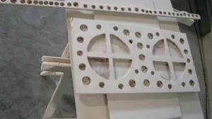

    Dünner als 15 mm kann man schon bauen. Die 15 mm brauchst Du nur für die Möbelschlösser, und an den Stellen kann man entweder aufdoppeln oder die Möbelklappen in Rahmenbauweise ausführen.
    Und Birke-Multiplex ist zwar 50% schwerer als Pappelsperrholz, doch das Mehrgewicht kann man durch Leichtbau wieder rausholen. (s. Foto)

    Hey Krabbe, da hat einer aber Zeit im Keller :twisted:
    MUß aber zugeben, das ich noch Bucheleisten bei mir im Keller gefunden hab, die ich auf die gleiche Weise bohrte :oops:
    Aber das Brett ist gut
    3.021
    • 20. Februar 2005 um 22:05
    Hi Markus,
    überflüsiges Gewicht muß halt weg.
    Aber Du hast recht, es hält auf.
    Die Leiste ist schon extrem, aber mit dem Fostner-Bohrer geht es ganz gut.
    Dafür kann meine Freundin jetzt perfekt mit der Oberfräse umgehen, die Kabinenhohe Schrankwand ist in ähnlicher Manier von innen zum Fachwerk mutiert, und das war nicht das letzte Brett, was so behandelt wird.
