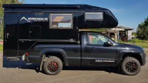

    Angefangen hat es mit einer (monströs großen) Tischer 290S auf Amarok SingleCab.
    Die Kombi hatte wirklich alles an Bord, was man so braucht, zwei schöne große Touren hab ich damit gemacht, aber dann hat mich das Geschaukel doch genervt, man hat einfach gemerkt, daß so eine Kombination nicht für so ein Gewicht gedacht ist, bei mehr als Dirt Road oder auch nur über eine abgesenkte Bordsteinkante hat man die Limitierung schnell gemerkt. Außerdem hab ich dann irgendwie Lust bekommen, selbst was nach meinen Vorstellungen zu bauen, teils angefixt durch meine damaligen Hallennachbarn, die alle 4x4 Lkw ausgebaut haben.

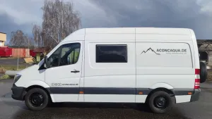

    Sowas in der Größe kam für mich nicht in Frage, also wurde es am Ende ein Sprinter 916, mit dem ich jetzt seit 5 Jahren 1-2x im Jahr auf Reisen bin, 3x Norwegen, Bosnien, Albanien, Montenegro, Tunesien und gerade war ich paar Wochen in Rumänien. Der Sprinter ist klasse, auch ohne 4x4, der bleibt auch in meinem Besitz.

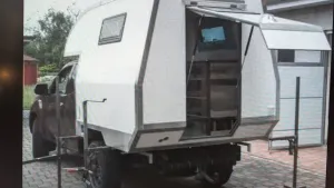

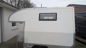

    Also hab ich im April eine sehr kompakte und leichte Kabine gekauft, die ein Schreinermeister selbst gebaut hatte.
    Die hier:
    Das schmucke Ding hat eine Innenlänge von 2m, abzgl. 20cm Schräge bleiben 1,80m Bodenfläche, der Alkoven ist nochmal 80cm lang. Aktuell, leer, wiegt die Kabine schlappe 180kg. Ja, die Kabine ist mit 1,71 Innenhöhe nicht Stehhöhe für mich mit 1,81m, aber das stört mich (noch) nicht, da ich sie gebraucht gekauft habe, war das ja kein Wunschkonzert. ;) Wie Ihr seht, ist das Ganze keine Absetzkabine, sondern wird gegen die Pritsche getauscht. Die wiegt bei den üblichen Pickups ca. 150kg, so daß ich mit der Kabine bei +30kg über dem "Normalgewicht" starte (okay, plus Zwischenrahmen).
    Die Kabine ist aus GFK-Sandwich mit XPS-Kern und je 2x4mm Sperrholz gebaut, also GFK, Sperrholz, XPS, Sperrholz, GFK. Wie ich finde, hat der Erbauer da sehr sorgfältig gebaut, alles tiptop verklebt, schöne Eckprofile und sogar ein runder Alkoven (was ja bei Eigenbau wirklich selten ist, soweit ich das überblicke), allein die Tür mit Schräge und ihren massiven Scharnieren toppt jede wabbelige Camper-Tür um Längen.

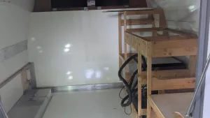

    Der provisorische Innenausbau war nicht sehr schreinermeistermäßig, das kommt jetzt alles raus, den Grundriss werde ich aber nachbauen, nur eben "in schön", mit Epicply.

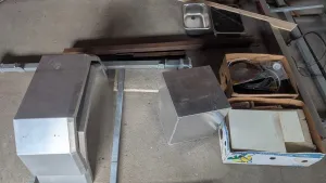

    In der Kabine war noch eine Menge unverbauter Kram wie Waschbecken, Hahn, Dichtungen, eine 24V Webasto Standheizung, eine Waeco Kühlbox, ein Kennzeichen-/Beleuchtungsträger, ein Zwischenrahmen (der erscheint mir aber nicht ausreichend, den baue ich dann neu), ein schicker Gaskasten, DIY Stützen, extrem schick gemachte Alu-Radhausschalen, u.v.a.m., immer wieder gab es Überraschungen beim Auspacken.
    Beim Vorbesitzer war die Kabine auf einem 1,5 Kabine Isuzu DMAX montiert, der wird es bei mir auch werden oder eben ein Hilux, dann der Vigo (also bis Bj. 2016). Aus dem einfachen Grund, daß ich ab nächstem Jahr dann Richtung Osten aufbrechen will, in Etappen (noch muss ich auch arbeiten) über Balkan, Türkei, Kaukasus, Iran (gut, ist grad ungünstig) bis in die Stans. Soweit ich das überblicke, Stichwort Schwefelgehalt, ist man da mit etwas älteren Karren besser dran als mit den aktuelleren. Aber noch hab ich kein Fahrzeug "für drunter", das kaufe ich erst, wenn die Kabine halbwegs fertig ist. Und frage hier sicher nochmal um Rat...

    Dieses Wochenende geht's los. Mein Nachbar schweißt mir einen Rangierrahmen für die Halle. Dann steht das Filzen der Wände und Decke an. Eine muss ich aufheben, denn auf der Fahrerseite will ich ein deutlich größeres Fenster einbauen als die dämlichen Dometic-Schießscharten in 70x30 (von denen nur 70x19cm für die Aussicht übrigbleiben).
