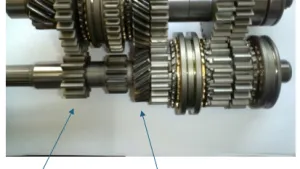

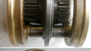

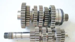

    Klar habt ihr bei den synchronisierten betrieben wie auf den Fotos vollkommen recht. Das habe ich bewusst nicht beschrieben, denn der Rückwärtsgang sollte nicht synchronisiert sein. Nur um den geht es ja bei dem Thema. Aber klar ist es immer hilfreich, auch zum Thema Synchronisation Wissen zu vermitteln.
  • Womo-Halle-Malaga.de
    1.039
    • 15. Februar 2026 um 10:37
    Zitat von Ducato-Heere
    Hat MAN da etwas ganz anderes gebaut?
    Nein nein, alles okay. Man sieht schön die 5 synchronisierten Gänge für Vorwärts. Es fehlt halt nur die Welle für den Rückwärtsgang auf dem Foto.
    Und man sieht sogar die kleinen Klötzchen an der Seite, die auch diese Zahnräder haben. Diese sind allerdings "spitz gefeilt" damit der Mitnehmerring nach dem synchronisieren reinrutscht. Denn nach dem Synchronisieren ist ja die Drehzahldifferenz 0, und man muss vermeiden das Klötzchen auf Klötzchen steht. Also Spitze auf Spitze.

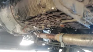

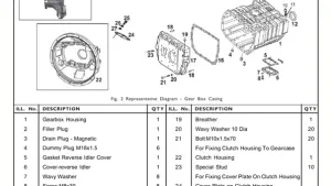

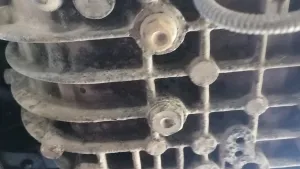

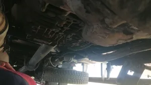

    Ich würde dennoch frisches Öl rein machen und mich dann auch hier melden, ob es nen spürbaren Unterschied macht :) Danke euch allen für die rege Beteiligung hier!
    Dabei komme ich jetzt vor das Problem, dass mein Getriebe (ZF ecolite 6S 850) unten 4 Schrauben hat und ich auch mit 2 verschiedenen Skizzen nur schwer erkennen kann, welche die Ablassschraube ist :D
    Und spricht was gegen Ausprobieren?...
    Hat wer ne Meinung dazu? Tausend Dank... stehe hier in den Startlöchern mit allem, was es braucht sonst.
