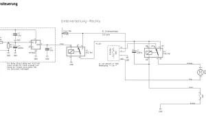

    Hier mal der Schaltplan:
    Ich hab das über D+ gemacht, 1. weil ich das Signal eh im Aufbau verwende, und 2. macht man schonmal Zündung im Stand an, weil man nochmal nach dem Dieselstand gucken will o.ä. un dann jedes Mal die Treppe einklappt.

    Es führen ja bekanntlich viele Wege nach Rom. Aber ih habe mir halt in den Kopf gesetzt das mich ein Buzzer im Fahrerhaus warnt sobald die Zündung an und die Stufe noch draussen ist. Und das ich dann einen Schalter/Taster habe um sie einzufahren.
    Wenn ich mir nun das Schaltbild der Thule Relaissteuerung ansehen, dann könnte man doch anstatt 87 / 87a einen Umschalter/Taster nehmen um das zu realisieren. Der Taster muss natürlich den Strom abkönnen den die Stufe zieht, oder ich nehme ein Relais und steuer das mit einem Taster an. Wobei ich mich frage ob die Stufe drin bleibt wenn ich den Taster loslasse und das Relais abfällt. Die gleiche Frage stelle ich mir natürlich auch wenn ich das Relais über Zündung ansteure

    7.483
    • 11. Januar 2026 um 08:57
    Bei der Relaissteuerung fährt die Stufe bei KL.15 rein, bis der Endschalter den Stromfluss wieder unterbricht. Die Stufe bleibt drin. Mit KL.15 lässt die sich auch über den Taster nicht ausfahren, erst wenn KL.15 wieder aus ist.

    • 11. Januar 2026 um 10:13
    Ja, genau. Wenn Du von dem Thule Modul sprichst, dann hat das wie gesagt auch ein Zeitglied, um den Motor nicht durchzubrennen, wenn die Stufe hängt oder der Endlageschalter defekt ist.
