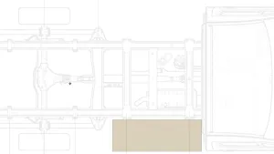

    Hallo liebe Gemeinde,
    ich würde gern den Wassertank möglichst vorn, seitlich unter den Kabinenboden bringen. Gegenüber ist der Dieseltank (100L). Hier mal eine Draufsicht auf das Fahrgestell einer Pritsche eines Sprinters (mittellang) und den Tank.
    Die Karbon-Sandwich-Kabine (und dessen Boden) werden diese (vor allem beweglichen) Massen nicht abfangen können. Ich möchte den Boden der Kabine auch ungern extrem verstärken mit Alu oder gar Stahl. Mir wäre am liebsten, wenn ich den Tank seitlich am Rahmen des Fahrgestells befestigen könnten - ohne eine auf dem Rahmen aufliegende Querträger-Konstruktion oder so zu haben. Ich möchte weder sehr hoch kommen, durch weitere "Unterbauten" (zw. Fahrzeugrahmen und Kabinenboden); noch soll es all zu schwer werden.
    Ich weiß, dass man wohl eigentlich nicht in den Rahmen des Autos reinbohren darf ? Klemmverbindungen (rein auf Reibung) sind sicher nicht stabil genug - wenn es hart ins Gelände oder über Wellblech geht für viele, viele Kilometer.
    Daher meine Frage: Wie würdet ihr einen Tank (auch gern welchen?) dort seitlich befestigen ?
    Danke euch

    Wie ist denn der Dieseltank am Rahmen befestigt? Da gibts doch bestimmt irgendwelche Rahmenträger/Ausleger, zumindest ist das bei mir so. Du könntest ja dann die gleichen Teile auf der anderen Seite auch für den Wassertank verwenden.
    Der sitzt leider unterhalb des Rahmens. Somit scheidet diese Möglichkeit aus. Ich möchte den Tank nicht so tief hängen - wenngleich es auf der Fahrerseite ebenso tief ist. Aber ich würde dann auch nur 100L mitbekommen (und Dämmung für Winterbetrieb ist dann noch schwieriger bzw. wird noch tiefer)

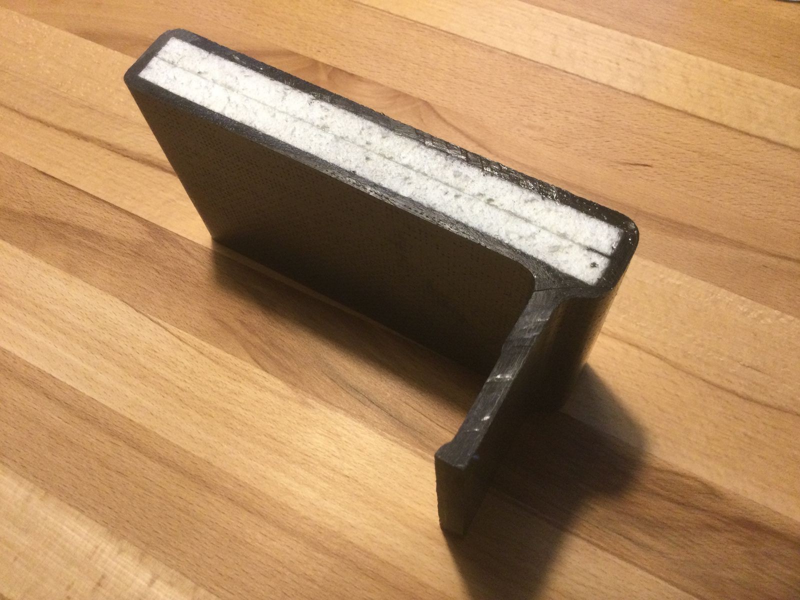

    Wenn der Tank seitlich an dem Fahrzeugrahmen anliegt, kann man darüber einen Teil der Kräfte ableiten, ist wie ein Winkel. Dann hält die Wand den Boden hoch und Du musst Vertrauen zu der Kohlefaser und dem Klebeharz (25 N/mm2) haben. Wenn Du den Tank als "Beule" direkt bei der Herstellung des Boden baust, ist das ein stabiles Monocoque. Und vielleich findest Du an dem Fahrzeugrahmen Möglichkeiten für weitere Befestigungen.
    So ähnlich würde ich es gern angehen. Als Monocoque. Jedoch traue ich meinem KabinenBoden nicht soo viel zu. =O
    Wollte daher am FahrzeugRahmen mit einem "Winkel" irgendwie den Tank von unten abstützen. Ich hoffe, dass das als Verstärkung für den Boden ausreicht.
    (Vermutlich müssen entweder der "Winkel" oder die die im Boden befindlichen Querstreben mein Vertrauen noch gewinnen ... und einfach mit ein paar Lagen mehr Karbon (UD) noch stabiler werden)

    Die "Winkel" könnte ich nach deinem → Vorbild  Sebastian erstellen: aus 16 Lagen KarbonGelege ...
    Wenn ich dann noch in den Sandwichboden 5 querliegende Vierkant-Profile (5x5cm) einlaminiere ... diese ebenfalls mit 10-16 Lagen Karbon umwickle ...
    Dann dürfte der Tank wohl definitiv gut halten.
    Vom Gewicht wäre der Winkel max. 10kg.
    Die Vierkant-Querträger würden ca. 30kg Zusatzgewicht ausmachen. Nicht wenig, für eine sehr leichte Kabine. Aber das ist es wohl wert.
