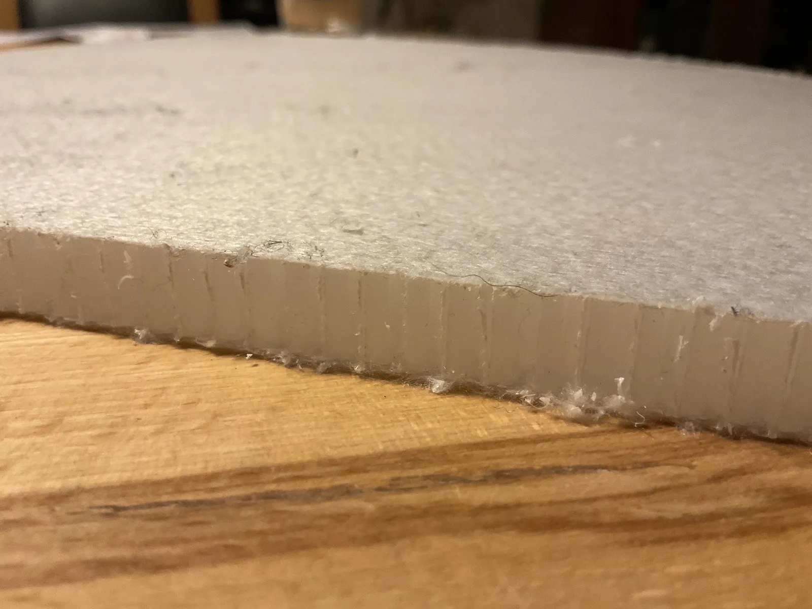

    ich habe aus Thermhex die Möbel gebaut, 12mm mit jeweils einer Lage Kohlefasergewebe ausreichend stabil. Die Küchenarbeitsplatte mit 12mm Thermhex und 0,8mm Resopal. Falls sich der Gasherd da durchbrennt, werde ich berichten.
    Viele Grüsse Sebastian

    Ich habe noch Reste von Thermhex 12mm. Wer Interesse hat, dem kann ich gegen Portogebühr Muster in ca. 10 x 10 cm zuschicken.
