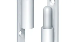

    Ich möchte eine kleine „Wand/Tür“ innen als Verlängerung einer kurzen Wand am Eingang anbringen.
    Im Normalzustand steht die Klappe direkt parallel und rangeklappt an diese Leute Wand. Dann soll sie um 180 Grad aufgeklappt werden.
    Ja. Das wäre mit jedem Scharnier machbar. Aber: die aufklappende Wand darf nicht nach „innen“ fallen in Bezug auf ihre eigene Dicke/Stärke.
    Das Bild zeigt es hoffentlich ganz gut, was ich meine …
    Oben die fixe Wand:
    Unten links, die normale Stellung der Klappwand, rechts ist die geöffnet.
    Der Kreis markiert den Drehbereich.
    Welche Art Scharnier oder Gelenk oder Klavierband würde euch hier einfallen?
    Die Klappwand ist extrem leicht. Es reichen also simple Mechaniken.
    Danke euch!

    Ich verstehe es nicht so ganz.
    Meinst Du, dass die Dicke der aufgeklappten Gesamtwand aus 2 Platten der Stärke d nicht mehr als d+d=2d betragen darf, also das Scharnier nicht aufträgt?
    Dann müsstest Du das Scharnier auf den Stirnseiten anbringen (ausreichende Stabilität vorausgesetzt) oder das Scharnier um die Scharnierdicke in den Seiten einlassen.
    Wenn es etwas auftragen darf, gibt es Scharniere, bei denen die Flügel bei Klappung ineinander passen, das Scharnier also nur einflügelig aufträgt.

    Schau mal nach Scheren- oder Mehrgelenkscharnier.
    7.687
    • 11. November 2025 um 22:02
    Im prinzip suchst du doch so ein Türband: Guckstdu

    Ein renovierband vielleicht
    429
    • 12. November 2025 um 06:52
    zum einfräsen [Anzeige]
    gibt es auch komplett versenkend, finde es nur gerade nicht.
    Genau Holger, stimmt!
    Wie einfach es doch sein kann. Ich hab bei Türen immer an innenliegende Scharniere gedacht :S
    genau so ein simples Ding ist dafür völlig ausreichend.
    Die gehen leider nicht, weil sie im geschlossenen Zustand dann die bewegliche Klappe in flucht mit der steifen Wandseite hätten. Das genau will ich eben nicht. Sondern der bewegliche Teil soll in beiden Stellungen (rechts oder links aufgeklappt) immer vor der fixierten Wand liegen.

    Habe übrigens ein solches Scharnier gefunden ... und bestellt. Mal sehen, ob das genau das tut, was es soll (ist ein Casino-PendelTür-Scharnier)
    Da ist unten noch ein schräg angespitzter Keil drin, den man wohl frei positionieren kann (damit es eine "Standard-Stellung" hat (währe be mir ja seitlich - nicht direkt frontal/im Raum stehend)). Und es hat oben eine Feder drin, sodass man es beim Einsetzen zwar nach oben drückt (damit es unten dann reinpasst), aber es von allein (auch bei Offroad :)) unten bleibt und nicht ständig raushüpft.
    Mal sehen, klingt erstmal alles ganz passend.
