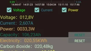

    Also ich denke es liegt wirklich am MPPT. Wir hatten sogar 230 Watt heute geschafft, immer noch nicht so viel, wenn man bedenkt Mittagssonne und keine Wolken und möglichen 330 Watt, aber auf einmal macht es ein komisches Geräusch, konnte es nicht einordnen und wäre auch nicht unbedingt auf den Ective gewesen, aber dann habe ich nachgeschaut und diesen Ausschlag im Diagramm gefunden:
    Der Peak war bei fast 17 Ampere und danach war es vorbei und wir waren wieder nur bei maximal 20 Watt. Jetzt zieht es gerade zu und es kommt fast gar nichts mehr.
