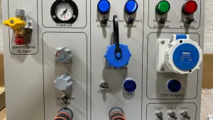

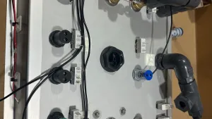

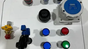

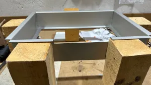

    ...... erinnert mich stark an Krug oder Bliss… hast du das selbst gemacht (und wenn ja wie😅) oder gibts die Grundplatte zu kaufen?
    Hallo Julius,
    danke für die Blumen. Das ist selbst gemacht, nach der Inspiration von Stefan und Bliss ;)
    Die Klappe ist die kleinste Outbound, die Trägerplatte ist bedruckt und anschließend gebohrt. Ringsum zum Abstand dann noch mal ein Alurahmen.
    Erster Entwurf
    Finale Lösung
    Abstandsrahmen
    Rückseite
    Wegen Wasser und Elektrik mach ich mir weniger Gedanken, das ganze ist in IP67 gebaut so das auch die Klappe bei starkem Regen geöffnet sein kann.
    Gruß Guido
