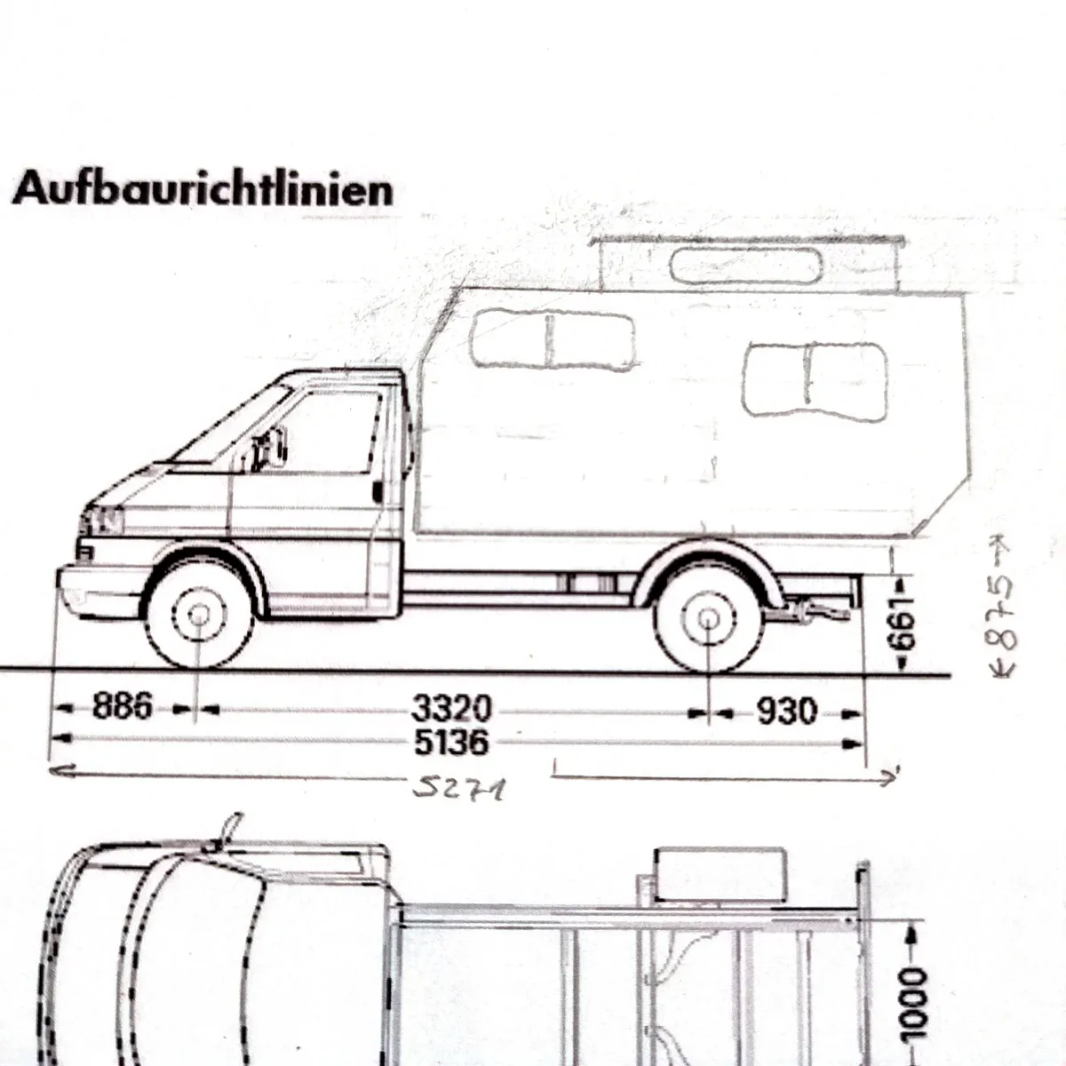

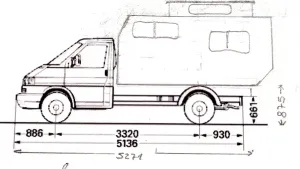

    mein Name ist Frank,bin 64 Jahre alt und Rentner und lese hier schon einige Zeit interessiert mit.
    Mein erstes Auto war ein selbstausgebauter VW T2 und später noch ein umgebauter Hanomag AL28 :)
    Seit einigen Jahren fahren wir mit einem (für unseren Bedarf umgebauten ) Kip Hubdach Wohnwagen weg.
    Wir würden gerne in Zukunft eine selbstgebaute Wohnkabine ,als Ladung, auf einen (noch zu kaufenden) VW T4 bauen- in etwa so,wie hier beschrieben:
    Neuer Pickup –> neue Expeditionskabine!
    Da ich meinen Mitsubishi L200 Doka letztes Jahr wegen eines erneuten Motorschadens gegen einen ISUZU D-Max SpaceCab eingetauscht habe, dachte ich, es ist an…
    ikotec.wordpress.com
    Meine Frage ist nun,wie würdet ihr den Boden in absoluter Leichtbauweise konstruieren?
    Bodengröße wäre ca. 3.50 x 1.85.
    Die Kabine soll regelmäßig mit Kurbelstützen abgehoben und dann von mir und meiner Freundin "bewohnt " werden...
    Bin auf eure Lösungen gespannt.

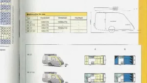

    wenn ich richtig nachgeschaut habe,ist das zul. Gesamtgewicht 2,8t.
    Der Wohnwagen den wir im Moment haben (Kip 37EK) ,hat ein Gewicht von 600kg und dieses Gewicht könnte ich ja mit der Absetzkabine unterbieten.
    Wenn man da das Chassis abrechnet ,könnte die Kabine ja leichter werden.
    Mit den Ankerpunkten hast Du absolut recht -das muß sehr stabil sein.
    Da käme ich um einen Stahlrahmen nicht herum...
