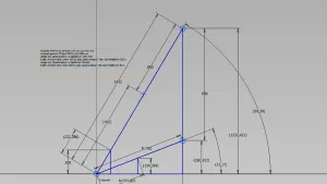

    Hallo Peer,
    wie ist der Stand, hat ACE oder ein anderer Hersteller dir einen Vorschlag für Federn gemacht?
    Herzlichen Gruß, Uwe

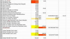

    So hat sich keiner gemeldet, also habe ich mir Kräfte Dreiecke und Parallelogramm wieder selber lernen müssen.
    Gestern und Heute viel skizziert und per Libreoffice Calc gerechnet. Hier ein Snapshoot:
    Ergebnis, ein Standartdämpfer kann reichen. Wichtig das Dach zieht mit erst erst bei ca. 50 cm Hebung an den Wänden. Damit ein vernünftiger Winkel zum Heben erreicht wird.
    Jetzt ist die Progression der Dämpfer nicht steil genug. Wenn das Dach oben ist, ist das Kraftdreieck extrem ungünstig, da der Dämpfer zu steil steht. Beim einschieben hat der Dämpfer etwas 1/4 mehr Kraft als beim ausfahren. Was das Senken noch weiter erschwert. Lösung ist hier eine vorlaufende Wand, erst die Wand runter, dann lastet diese über die Bänder auf dem Dach und sorgt für zusätzliches Gewicht. Trotzdem muss man mit ca, 30 Kg zusätzlich ziehen. Was aber von oben noch unten schon funktionieren sollte.
    Falls es keine ernsthaften anderen Ideen gibt, werde ich die Dämpfer wohl so bestellen.
    Im Zweifel, kann ich die binnen drei Wochen auch noch auf andere Werte einstellen lassen.

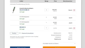

    So geht es und ich hoffe, damit hat das Leiden ein Ende!

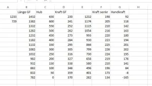

    Hallo Peer,
    je kürzer die Gasdruckfeder um so schlechter ist die Aufteilung von Handkraft oben und unten. D.h., wenn sie fast senkrecht steht, hat sie viel Kraft, aber unten, bei einem Hub von "950 mm" des Daches, bleibt nicht mehr viel oder umgedreht. Der große Hub ist das Problem, der gestattet es dir nicht, kurze Federn zu wählen. Die Dachlast, die ich mit 70 kg gerechnet habe, stammt aus deinen ersten Überlegungen. Natürlich wäre es hilfreich, wenn man die Lasten exakt wissen würde, dann kann man die Feder optimieren, aber ich behaupte, unabhängig von der Dachlast ist der Hub das Kriterium, warum ich an deiner Stelle keine zu kurze Feder nehmen würde. Mit 600 mm bist du doch sowieso raus aus dem Standard. Alle 0815 Hersteller machen nur bis 500 mm und damit billig. ACE ist einer der wenigen, die mehr liefern. Der Preis ist eine einmalige Ausgabe. Die leichte Betätigung des Daches ist dauerhaft. Deshalb ist es ausreichend, das Dach fertig zu bauen und ganz zum Schluss die exakten Lasten zu ermitteln und die Federn danach optimal auszulegen, was kein Problem ist. Eine Stelle für die Befestigung der Federn kann man ja einplanen, es ist ja bekannt, welche Möglichkeiten es gibt. Baue also dein Dach fix und fertig und dann rechnen wir noch einmal und finden die perfekte Federn mit Handkräften fast nach Wunsch.
    Ich habe für mein Beispiel den Verlauf der Handkräfte aufgeführt und für 70 kg Dachlast sehen die gut aus.
    Aber du bist der Chef und entscheidest.
    herzlichen Gruß, Uwe
