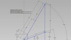

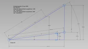

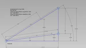

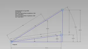

  • Gasdruckfeder berechnen
    • Schuetze52280
    • 9. Dezember 2024 um 09:12
    Hallo Peer,
    ich habe dir mal ein Beispiel gezeichnet, wie du die Gasdruckfeder ermitteln kannst, entweder mit Winkelfunktion oder mit maßstabsgerechten Zeichnen.
    In dem Beispiel haben wir eine Gasdruckfeder mit einer Länge ausgefahren von 1200 mm und einer Kraft von 800 N.
    Wir wählen die Befestigungspunkte so, dass im eingefahrenen Zustand die Feder eine Länge von 1000 mm hat und dabei eine Kraft von 900 N.
    Länge und Kraft natürlich vom Hersteller erfragen, er hat ein großes Sortiment an Varianten.
    Der Hub beträgt 500 mm und das Gewicht des Hubdaches 25 kg oder 250 N.
    Du siehst, nur durch Zeichnen ergibt sich, dass im ausgefahrenen Zustand die Feder das Dach mit 426-250=176 N oder 17 kg nach oben drückt. Du musst also am Anfang 17 kg aufbringen, um das Dach nach unten zu ziehen. Wenn dir das zu viel ist, musst du ändern.
    Wenn das Dach unten ist und du willst es anheben, dann musst du 250-125=125 N oder 12,5 kg aufbringen. Diese Kraft wird nach oben weniger, weil die Feder immer weiter unterstützt, bis der Nullpunkt überschritten ist und das Dach alleine nach oben geht.
    Zugegeben, um die optimale Variante zu finden, muss man eine Weile spielen, deshalb mein Rat, deinen Entwurf an einen Hersteller (Z.B. ACE-ACE) schicken!
    Um möglichen Schlaumeiern den Wind aus den Segel zu nehmen, wenn die Hubbewegung tatsächlich exakt senkrecht ist, gilt Bild 2, aber wenn das nicht der Fall ist, was bei einigen Hubdächern in der Praxis tatsächlich vorkommt, also eine Art Schwenkbewegung, dann gilt Bild 1
    Diese Angaben sind natürlich verbindlich, da die Gesetzte der Mathematik in dieser Form gelten und kostenlos!!! Gilt auch für den Hersteller! :)
    Herzlichen Gruß, Uwe
