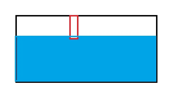

    Genau der Stutzen begrenzt die Füllmenge
    Der Weiße ..
    https://www.ebay.de/itm/325802648660?mkcid=16&mkevt=1&mkrid=707-127634-2357-0&ssspo=-nybEV0ZRvq&sssrc=4429486&ssuid=CHcEnIszQly&var=&widget_ver=artemis&media=COPY
    Man kann den extra Sprit wegfahren bevor die Anzeige anfängt zu zählen oder per Software die Füllmenge umstellen.
    Alfa ODB oder Multiecuscan zB
    Grüsse John
    ...oder die Anzeige? Kann gerade nicht folgen
    Gruss Karsten
    4.691
    • 19. Oktober 2024 um 19:38
    Gruss Karsten
    Füllmenge
  • Karsten61
    439
    • 19. Oktober 2024 um 20:18
    Wie macht der das?
    Gruss Karsten
  • John
    145
    Bayern
    • 19. Oktober 2024 um 20:43
    Das Rohr verlängert die Entlüftung in den Tankraum. Durch den Füllstand wird die Öffnung ( Entlüftung ) verschlossen.
    Das scheint zu reichen das man nicht mehr rein bekommt.
    Grüsse John
