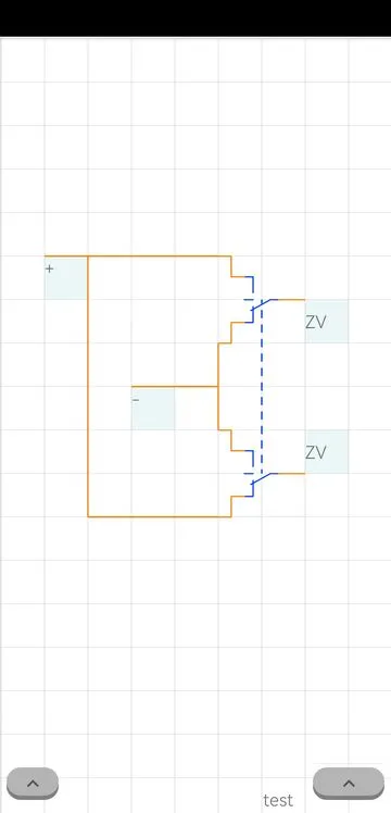

    d.h. die Ansteuerung sollte immer über eine Elektronik erfolgen. Sowas [Anzeige]sollte dafür gehen.
    1.805
    • 1. September 2024 um 17:57
    Zum Testen kann man auch ein 2-Poligen Taster mit Umschaltkontakte nehmen, also ein 1-0-1 Taster mit 2 Kontakten und so anschliessen
    Aus den von Holger genannten Gründen aber Wichtig: Es muss auf beide seiten tastend sein und in Mittel-/Grundstellung beide Kontakte öffnen. Und natürlich nicht zu lange betätigen.

    • 3. September 2024 um 10:28
    so einen Wechseltaster habe ich sogar noch irgendwo herumliegen. Damit könnte ich die Tür zumindest von innen verschließen. Zunächst kommt aber erstmal ein Zylinder rein, damit ich die Türen mechanaisch bedienen kann.
