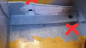

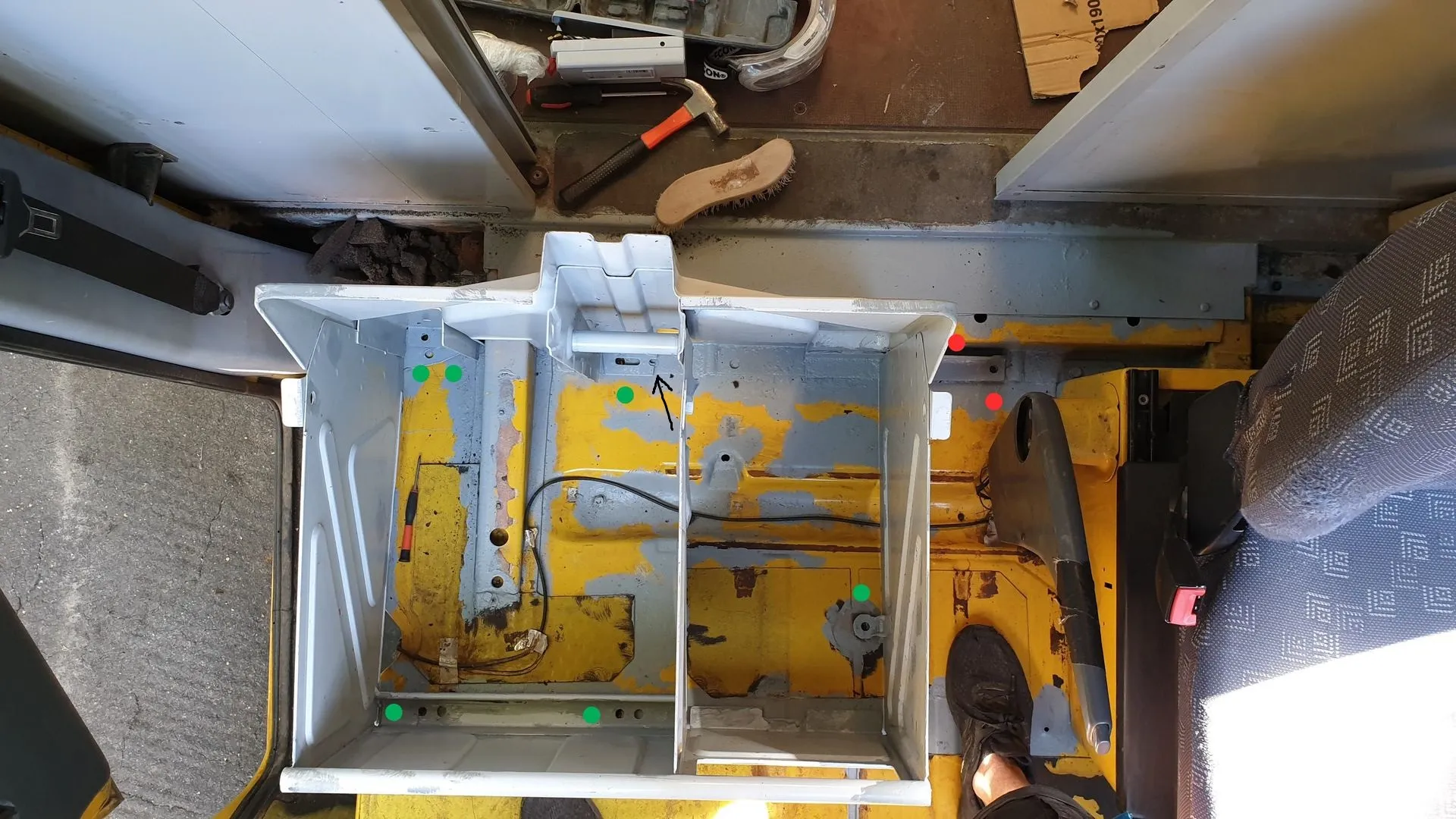

    Ich bin gerade dabei, den Notsitz in meinem ehemaligen DHL-Paketwagen auszutauschen. Es ist der Sprinter 308 cdi, 903.6. Kurzfassung.
    Ich habe die Bodenmatte abgenommen, die zusätzlichen Metallplatten entfernt, die den Durchgang vom Fahrerhaus zum Laderaum verstärken und die unverlierbaren Muttern (Befestigungspunkte) für die Sitzbasis freigelegt.
    Das Problem, das ich jetzt habe, ist, dass es 2 Löcher am Sitzkasten gibt, an einer Ecke, die nicht mit einem Befestigungspunkt übereinstimmen. Das heißt, dass die Löcher im Chassis und die dazugehörigen unverlierbaren Muttern, Befestigungspunkte, für diesen Teil des Sitzkastens fehlen.
    Hat jemand dieses Problem schon einmal gehabt und weiß, welche Möglichkeiten es gibt?
    Ich bin zu dem Schluss gekommen, dass ohne diesen Befestigungspunkt der Sitz im Falle eines Unfalls nicht sicher befestigt wäre. Kann mir jemand sagen, ob ich dies selbst beheben kann, oder ob ich einen Mechaniker oder Schweißer aufsuchen muss?
    Für jede Hilfe wäre ich sehr dankbar.
    Ich danke dir im Voraus.

    die Doppelsitzbank wird tatsächlich nicht mit doppelt soviel Schruben wie ein Einzelsitz befestigt.
    Nutze alle Löcher welche passen und sei beruhigt. Wenn ich richtig gezählt habe passen sechs Befestigungspunkte!? Das ist ausreichend.

    Wenn Platz unten ist. Durchbohren und Nietmuttern einnieten.

    Vielen Dank an alle für die Ideen und Anregungen, die bisher eingegangen sind. Also, nur um sicher zu sein, wie ich versäumt, dies zu erwähnen, bevor und es ist gerade aufgetreten, um mich wieder. Der Sitzkasten wurde 2. Hand gekauft, und der Vorbesitzer hat einige das Metall weggeschnitten, einschließlich Schneiden der Hälfte einer der Befestigungspunkte. Dieser Befestigungspunkt ist im Chassis vorhanden, aber da das Metall des Sitzkastens abgeschnitten ist, unbrauchbar. Ändert das in diesem Fall etwas?
    Ich habe einige weitere Fotos beigefügt, um zu zeigen, was ich meine. (der schwarze Pfeil zeigt auf den unbrauchbaren Befestigungspunkt).

    mach die Konsole an allen Punkten fest welche Dir zur Verfügung stehen.
    Sollte da ein Prüfer ganz genau hinsehen, was ich nicht glaube, dann baust Du diese Konsole sowieso wieder aus da sie beschnitten/verändert wurde.
    Was die Sicherheit betrifft reichen die fünf Schrauben locker aus.

    Der eine Schraubpunkt da hinten Seh ich jetzt nicht als KO. Da kann man schweißen ohne das es je jemanden auffällt.
    Ordentlich Lackiert sieht das keiner mehr.
