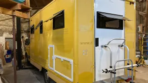

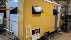

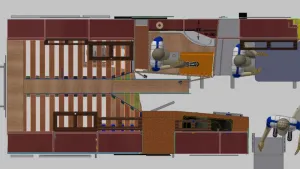

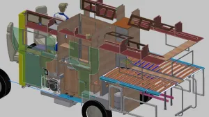

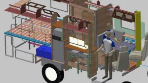

    Hallo Zusammen,
    ich bin der Frank aus OWL und mein Projekt ist der Um / Ausbau eines Iveco DHL-Koffers zu einem Wohnmobil.
    Das Fahrzeug habe ich im Februar 2023 gekauft, seitdem wird gebastelt.
    Der Wagen war unten rum ganz schön marode, sodass die ersten Monate der Unterboden überarbeitet worden ist.
    Inzwischen ist der Innenausbau angelaufen.
    Aktuell bin ich bei der Isolierung.
    Weitere Fotos folgen.
    Grüße aus OWL
    Frank
