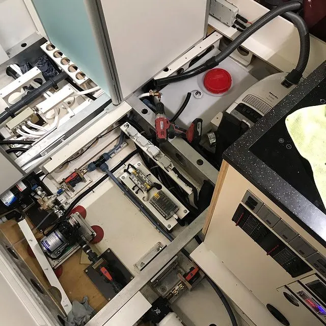

    Wir haben einen "Doppelboden". Alle Leitungen, Luft, Elektrik, Wasser etc. sind darin verlegt.
    Stefan

    Hast du das selbst gebaut oder direkt so vom Hersteller ? Sieht auf jeden Fall sehr "Edel" aus. Besonders gefällt mir das die Quer-/Längsstreben für den doppelte Boden nicht aus Holz, sondern aus Alu sind.

    ...der Zwischenrahmen ist gleichzeitig der Doppelboden.
