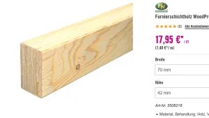

    Die Abgeblideten würde ich aber auf keinen Fall verwenden. Schon das Bild des Aufbaus und des Materials wird nicht glücklich machen.
    Nach dem Produktfoto zu urteilen handelt es sich bei diesen Leisten um Oregonpine-Furnier, (Oder ähnlich) was von der groben Struktur als Platte für Tarnsportkisten geeignet ist, aber nicht für Konstruktionholz. Ich würde die Finger davon lassen.
    Wenn, dann besser selber Schneiden aus Multiplexplatten. Aber das wird schwer und teuer. Oder halt Massivholz aus Tanne oder Kiefer.
    Schön selbst geschnitten und ausgehobelt, dann ist Ruhe.

    Es ist FichtenholzFurnierschichtHolz, btw...
    Hättet Ihr einen Tipp, was ich alternativ zu Fichtenholzlatten nehmen könnte?
    Ich besitze leider keine Werkstatt, um Latten gerad abzurichten -
    da bräuchte ich eine leichte, günstige Stangenware mit minimalen Verzug.
    Danke nochmal!

    Leider sind mir bisher keine Untergekommen die wirklich gerade waren. Am besten ist dann noch KVH in 4x6 cm
    Aber auch da muss sorgfältig ausgesucht werden damit man gerade Latten bekommt.
    Diese Furnierleisten wären mir zu grob und auch zu schlecht verleimt, man sieht das am Querschnitt.
    Und teuer sind die auch, wenn man das mal hochrechnet kostet der m3 mehr als 2000,- €.
    Ausgehobelte Leisten kommen mit aller Arbeit sicher auch dahin, aber da weiß man was man hat und Holzverbindungen halten darin auch besser. Schlitz und Zapfen z.B.

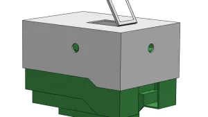

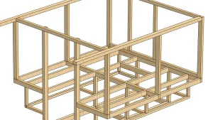

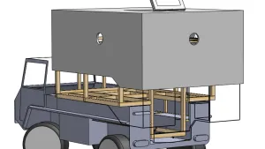

    Vom Konzept her schauts etwa so aus bislang:
    Happy für Kritik!
    • 30. September 2023 um 16:25
    Servus in unserer Runde ,
    schaut gut aus ,
    aaaber hast Du das Gewicht bedacht ?
    eine Hubdachkabine in Fachwerk ist m.E. zu schwer .
    In der überschaubaren Größenordnung würde ich immer auf Sandwich gehen !
    Diese Größenordnung kannst Du doch im Gegensatz zu mir leicht alleine händeln , oder ?
    Das Gewicht Deines Skelettbaus entspricht grob geschätzt den Sandwichplatten -
    ich würde da nochmal drüber nachdenken .

    Hallo urologe Ralf, auch Anton :
    Die Wohnkabine soll auf einen BAE Pinzgauer 716MK.
    Der hat von mir eine Solo-Kabine (2 Personen) spendiert bekommen und hat ergo hinten eine freie Pritsche.
    Gewicht des Fahrzeugs sind so 2040 Kilo, HöchstzulässigesGG sind 3,5t - wobei der Wagen theoretisch über 4 Tonnen könnte.
    Sandwichplatten hab ich 2019/20 mal anbieten lassen - also, als kompletten Bausatz, weil ich dafür bereits die kompletten Schnittmuster hatte.
    Natürlich wäre das am Besten und schnell gings genauso...
    aber der Preis hat mich ziemlich erschreckt. Die hätten aus NL kommen sollen und das ganze lag bei knappen 9000 Euro.
    Ob man inzwischen solch ein Produkt samt Schnittservice günstiger bekommt?
    Irgendjmd aus dem Osten vlt?`
    Beim Holzbau dachte ich mir, naja - das könnte ich auch bei und mit einem Schiffsbauer machen, tief im Südosten oder Süden ^^
