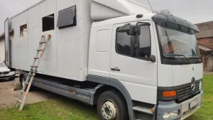

    Ich möchte eine 230V-Spliklima verbauen. Es sollte ja eine kleine mit ca. 900BTU dicke ausreichen. Ist das eine gute oder eine schlechte Idee?
    Der WR hat 3000w, sollte also reichen. Die Klima zieht wohl ca. max. 1,5kw, Anlaufstrom 4A. Das sollte also passen.
    Die Außeneinheit möchte ich an die Vorderfront des Koffers, hinter den großen Spoiler montieren - hier ein älteres Foto zur Übersicht:
    Denke daran, dass die Montage außerhalb des Kippradius des Fahrerhauses erfolgt. Sonst

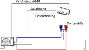

    Ich hoffe doch dass das Kältemittel abgesaut wird bevor die Anlage geöffnet wird und es in die Atmosphäre gelangt, odrr?

    Hi Pico, während der Montage kommt man nicht damit in Kontakt, es muß erst ein Ventil geöffnet werden nachdem alle Leitungen verbunden sind.
    Nachträglich öffnen ist dann wohl nur was für den Fachbetrieb.

    Wenn der Verdichter noch läuft, kann das Kältemittel wieder ins Außengerät "gefahren" werden (wenn nicht mit Kältemittelabsauggerät absaugen).
    Einfach Monteurhilfe dran, Ventil an Einspritzleitung (das Dünne) zudrehen, Kompressor laufen lassen und wenn Druck gegen 0bar - oder leicht drunter, Ventil an Sauggasleitung (das dicke Rohr) schließen, Kompressor aus und FERTIG.
