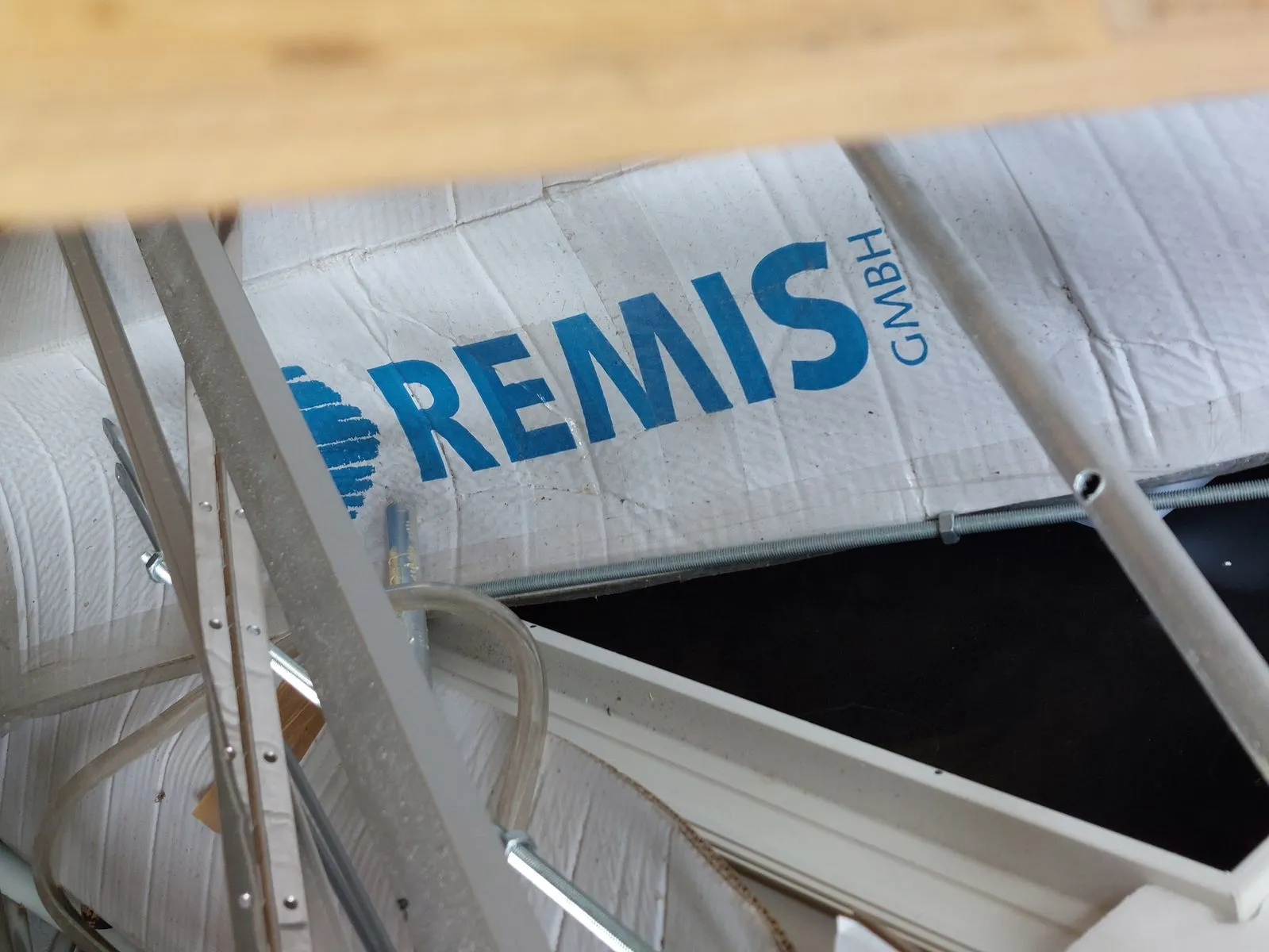

    • 12. April 2023 um 18:23
    • #34
    Hoi Andre
    Da ist ein Remis-Dachfenster...dummerweise ist ein Regal mit Stahlrohren umgefallen und hat das Dach unter sich begraben...
    Ein Zweites, ein Midi-Heki, ist noch da und nicht begraben, aber das möcht ich nun doch selbst einbauen.

    5.803
    • 13. April 2023 um 06:34
    • #36
    Hoi Andre
    Leider nicht, diesmal war ich der Depp...ich hatte aber auch nicht die Zeit mir den Schaden genauer anzuschauen, geschweige denn aufzuräumen (jetzt liegts ja alles sehr stabil...), aber die Verpackung sah nicht danach aus als ob das Teil darin ohne Bruch davongekommen wäre...
