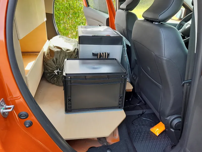

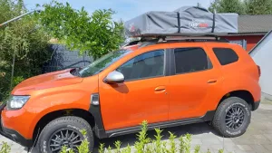

    ....und wieder bin ich etwas weiter gekommen:
    Dachzelt in fahrfertigem Zustand

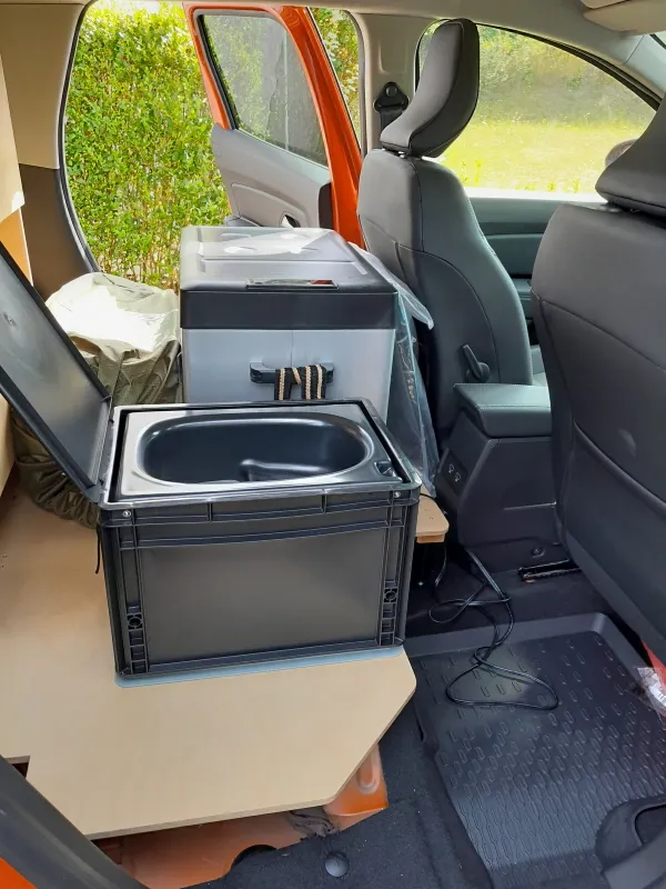

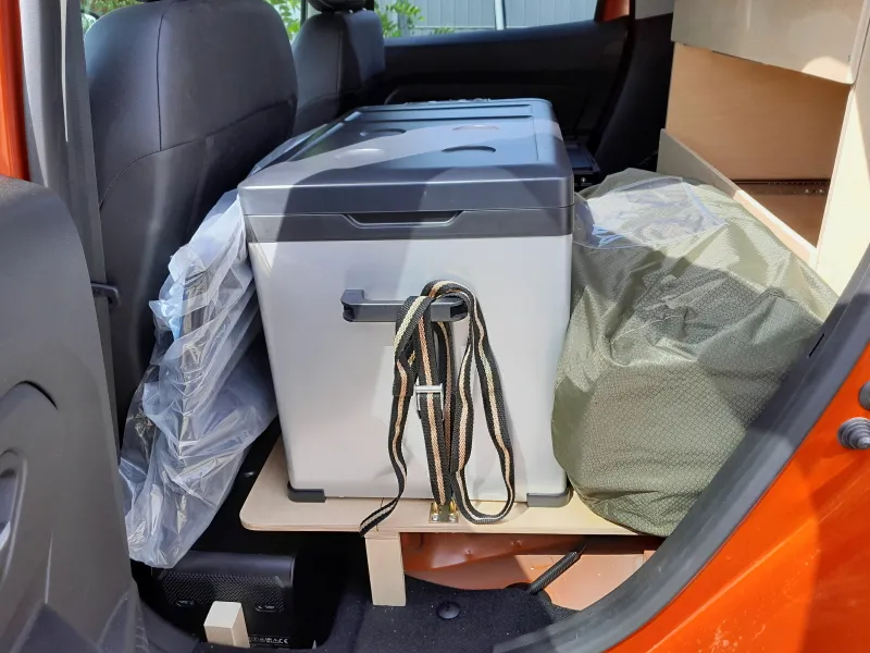

    Hinter den Vordersitzen ist eine Platte eingelegt. Die Rücksitze sind komplett ausgebaut.
    Hinter dem Fahresitz steht die Kühlbox.
    Unter der Kühlbox links befindet sich die Powerstation als komplette Stromversorgung.
    Rechts neben der Kühlbox liegt der Packsack des Dachzelt-Vorzeltes. Links die (noch verpackte) Solartasche.
    Auf der Beifahrerseite steht die TTT, hier im Fahrzustand, Beifahrersitz zurückgeschoben......
    ......und hier die TTT in "Nutzstellung", Beifahrersitz vorgeschoben.
    Über der TTT wird noch eine zusätzliche klappbare Ebene eingezogen, auf der der Hund mitfährt.

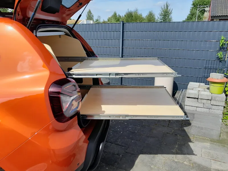

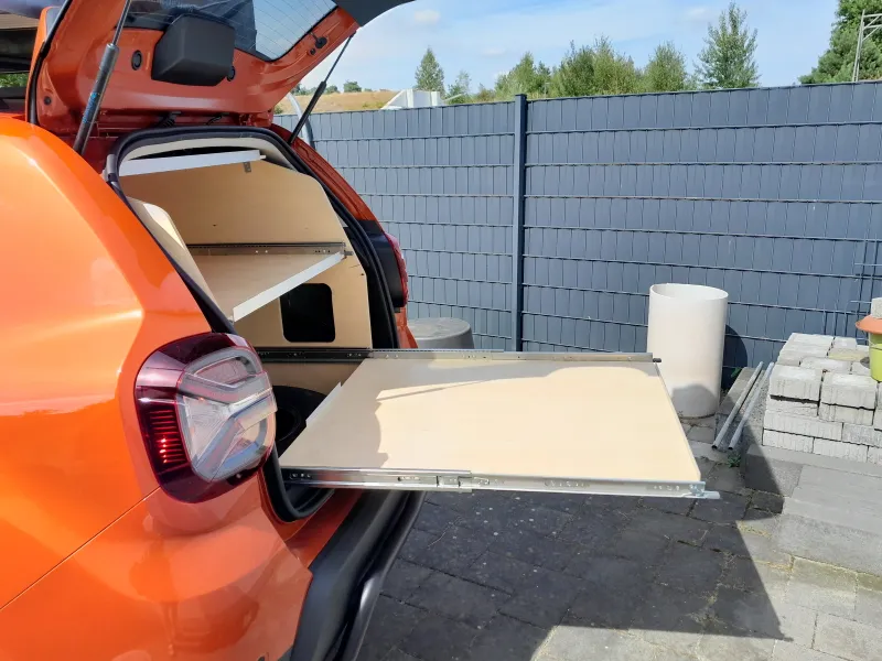

    Die Heckansicht mit eingeschobenen Auszügen, noch ohne Einbauten.
    Unten wird die Küche eingebaut, oben Staumöglichkeiten für Kleidung (alles bisherige auf Eurobox-Basis), Tisch und Hecküberdach.
    Ganz oben ist noch ein flaches, von vorne zugängliches Fach, in dem die Campingstühle lagern.
    Der untere Auszug ausgezogen und arretiert
    unter dem unteren Auszug liegt das vollwertige Reseverad. Links und rechts gibt es Öffnungen die zum einen noch Staumöglichkeiten bieten,
    zum anderen benötigt werden, um bei Bedarf die Rückleuchten zum Leuchtmittelwechsel zu lösen.
    Hier sieht man beite Auszüge ausgezogen und verriegelt. Belastbarkeit jeweils bis 130 kg.

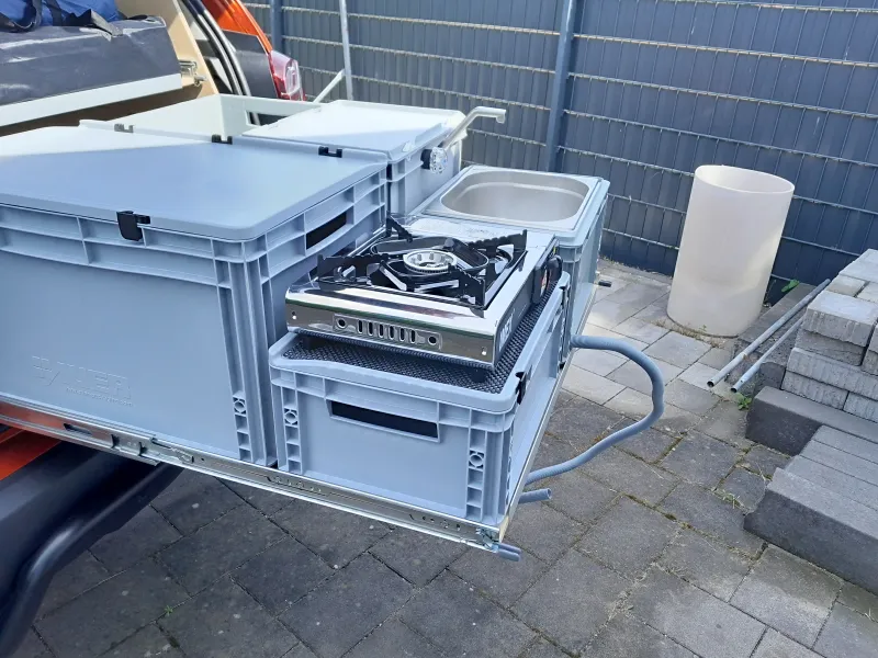

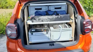

    Die Füllung der Heckauszüge ist beinahe fertig:
    Ansicht der Heckauszüge im gefüllten Zustand.
    Oben der <bereich mit den Kleidungs- und Klamotten-Euroboxen in 40x60 cm, dahinter Campingtisch (schwarzer Beutel) und Heckmarkise (blauer Beutel)
    Unten die Heckküche mit Wassertank (23 Liter) incl. Tauchpumpe und Wasserhahn , Reserve-Wassersäcken (2x10 Liter), Waschbecken mit Ablauf, Einflamm-Kartuschenkocher,
    alles in oder auf 30x40 cm Euroboxen. Der Hitze- und Windschutz für den Kocher fehlt noch, ist bestellt.
    Dahinter die Küchenutensilien und Vorräte in eoner 40x60 cm Eurobox.
    Jetzt fehlen noch Spannleinen an der Hecktür für Handtücher sowie Haken für Diverses an den Seitenwänden der Auszugkonstruktion.

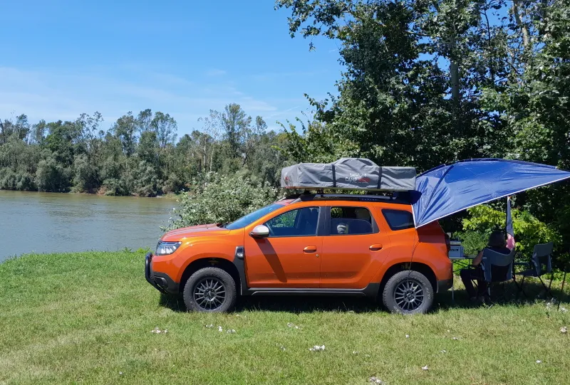

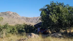

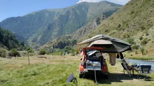

    Im Folgenden ein paar Impressionen mit unserem Fahrzeug unterwegs:
    An der Save in Kroatien
    Nordwest-Türkei
    Auf dem Weg nach Mestia/Georgien
    Camping in Mestia

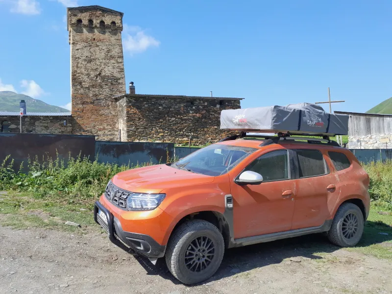

    In Ushguli
    Von Ushguli nach Lenteki
    Vor Kutaissi

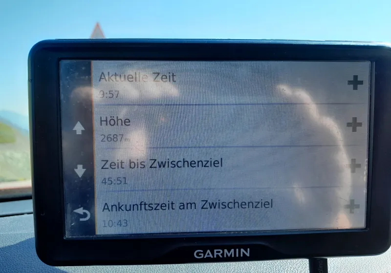

    Pass auf dem Weg nach Shatili
    Passhöhe 2.687 m
    Blick auf Shatili
    Am Kloster am Paravani-See
    Am Paravani-See/Georgien

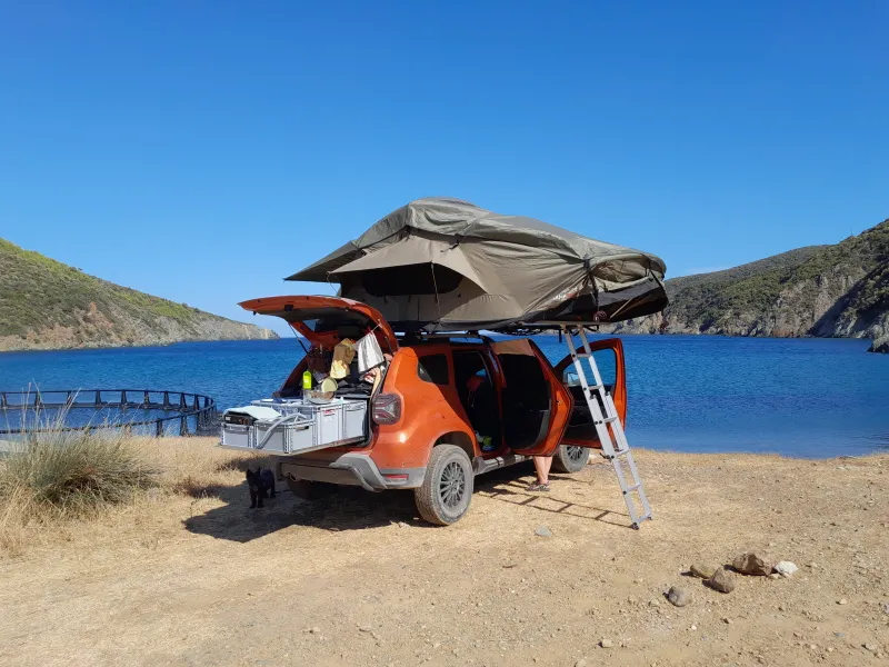

    Frühstück im Love Valley in Kappadokien/Türkei
    Mamba-Beach Chalkidiki/Griechenland
    Zurück in Deutschland.....
