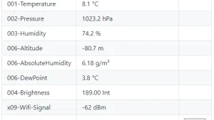

    Nur ein paar Anregungen, keine Kritik:
    1 ESP 8266 Chip Wemos D1 mini, fertig programmiert und getestet *
    1 ADS1115, Analog/Digitalwandler Spannungsmessung für bis zu 4 Eingänge *
    => Das wäre mit einem ESP32 abgefangen
    1 DS18B20 Temperatursensor, wasserdicht, mit 3 m Kabel *
    => Schade das hier nichts fortschrittlicheres drin ist, z.B. Si7020
    (oder eben ein BMP280, der im eigentlichen Sinne kein Temp-Fühler ist, sondern nur die eigene Chiptemperatur misst)
    Hier wäre halt mehr möglich, Taupunktberechnen, absolute Feuchtigkeit usw.
    der DS18B20 ist halt nur für seine "Aufgabe" gedacht, Kosten sind identisch.
