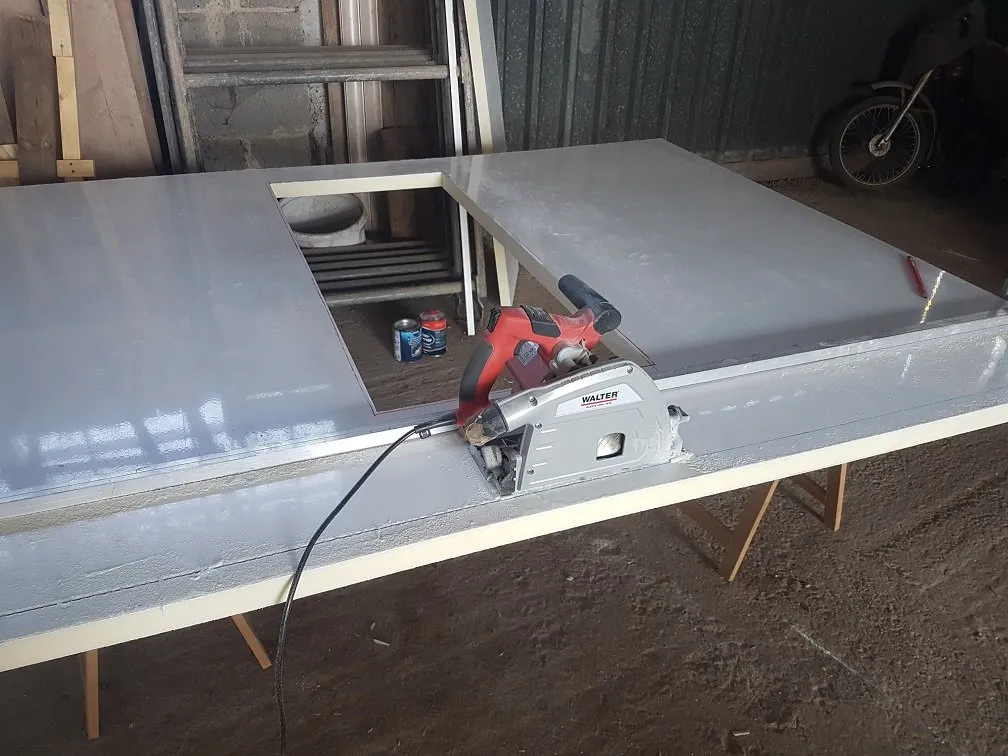

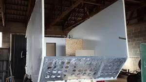

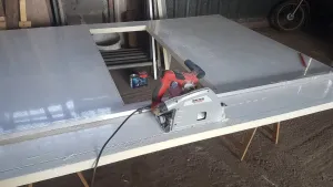

    Hallöchen,
    das was der Kollege Nunmachmal sagt, "Die Platten auf Mass geschnitten, sind schnell geklebt" kann ich absolut bestätigen.
    Ich habe noch nicht mal einen Winkel benutzt, sondern eine billige OSB-Platte als Montagehilfe für den rechten Winkel.
    Der Kabinenbau ist fast schön lächerlich einfach und man kommt in großen Schritten sehr schnell voran!
    Klar, man kann auch eine Tauchkreissäge mit Absaugung von Festo für 800 € kaufen, so wie es in der Youtube Bastelwelt quasi normal ist.
    Ich für meinen Teil, habe eine Tauchkreissäge von "NORMA" gekauft. Preis 39 € :) dazu noch eine Führungsschiene für 69 €. :)
    Die "Gesamtlaufzeit" der Säge dürfte weniger als zwei Stunden für den gesamten Exmobau betragen.!! Aus meiner persönlichen Sicht
    lohnt sich "teures" Werkzeug manchmal überhaupt nicht. Meine Billigsäge hat ihren Dienst tadellos verrichtet.
    Was "Kabinenbauer" heute für Preise aufrufen, da kann ich nur milde lächeln. Ich weiß nicht, ob sie sich dabei nur dumm oder auch dämlich
    verdienen. :)
    Eine "normale" Kabine ohne Alkoven, sollte in 10 Tagen fertig sein. (Ohne Türen und Fenster).
    Stefan
    2 Mal editiert, zuletzt von WMFStefan (8. Dezember 2021 um 16:13)
  • WMFStefan
    222
    • 8. Dezember 2021 um 16:10
    noch ein paar Bilder.
