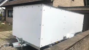

    habe mir ja einen Aufbau aus Item-Profilen und Dibond-Platten auf einen Autotransporter (Ansems ECO 1300) gebaut.
    Wiegt jetzt ca. 600 kg. Jetzt bekomme ich das Ding alleine nicht in die Garage geschoben, da da eine kleine Schwelle ist. Auch eine abgesenkte Bordsteinkante ist alleine ein unüberwindliches Hindernis.
    Daher denke ich über die Anschaffung eines Movers nach. Bei meinem Hänger/meiner Garage gibt es zusätzlich das Problem, dass die Breite des Tors so gerade ausreicht, den Hänger da rein zu schieben (die Gummis an der Seite des Tores berühren schon die Kotflügel.
    Strom wird es im Hänger sowieso geben, da da auch eine Belüftung vorgesehen ist.
    Meint ihr, dass die üblichen Dinger für Wohnwagen an so einem Hänger auch gehen? Bis zum zulässigen Gesamtgewicht von 1300 kg habe ich ja von der Seite mehr als genug Luft.
    Anbei ein Bild vom am Längsträger befestigten Deichselprofil und zwei vom Hänger als ganzes.
    Was wären Eure Empfehlungen bezüglich des Movers?
    Vielen Dank für jeden Tipp

    Bei mir ist es jetzt der Truma Mover Smart A geworden.
    TRUMA MOVER A
    TRUMA MOVER A: TRUMA MOVER SMART A MIT POWERSET XTREME X 20 - TRUMA MOVER SMART A MIT OPTIMA POWER SET 5.5 - TRUMA MOVER SMART A MIT OPTIMA POWER SET 4.2 -
    camping-spezis.com
    Dazu eine ordentliche Batterie, die auch den Rest mit Strom versorgen kann, der im Hänger noch vorgesehen ist.
    POWERXTREME X30 LITHIUM IONNEN BATTERIE ULTRALEICHT 30AH WOHNWAGEN CA, 1.390,00 €
    POWERXTREME X30 LITHIUM IONNEN BATTERIE ULTRALEICHT 30AH WOHNWAGEN CARAVAN
    camping-spezis.com
    Bei http://www.camping-spezis.de gekauft und eingebaut.
    War das ein oder andere anzupassen, das haben die alles gemacht.
    Habe den heute abgeholt und bin extrem zufrieden.
    So schön, den in die Garage zu fahren, zu drehen etc. pp.
