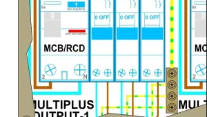

    In den Schemata von Victron, in den Downloads des WRs sehe ich auf den Screenshots mehrere Verbraucher hinter einem RCD.
      • 210,31 kB
      • 733 × 1.226
      • 30,42 kB
      • 614 × 579

    Also ehrlich, ich würde das auch so machen, ein FI und die Verbraucher dahinter.
    Kann mir jemand den Grund für "nur eine Steckdose am FI" nennen?
    Bei der Solaranlage macht ein FI aus meiner Sicht nicht viel Sinn. Die Solarverkabelung ist ja fest installiert in Kabelkanälen usw. Da ist kein Gerät dran, was man einfach so berühren könnte. Bei Hausinstalationen wird da auch nichts gemacht.

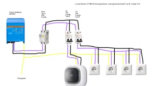

    Hier nochmal zwei Auszüge aus dem Handbuch des Wechselrichters. Bzgl. dem Netz IT , TN, etc. kann ich leider nichts finden?
    AC-out-1
    Ein Fehlerstromschalter und eine Sicherung oder ein Schutzschalter, die so bemessen sind, dass sie die erwartete Last aushalten können, müssen mit dem Ausgang in Riehe geschaltet werden.
    Erdungsrelais (siehe Anhang B)
    Mit Relais (E) wird der Nullleiter des Wechselstromausgangs am Fahrwerk geerdet, wenn das Rückleitungs-Sicherheitsrelais geöffnet ist. Hierdurch wird die korrekte Funktion der Erdschlussicherungen am Ausgang gewährleistet.
    - Wenn ein erdungsfreier Ausgang während des Wechelrichterbetriebs erforderlich ist, muss diese Funktion durch das Umschalten des Schalters N ausgeschaltet werden
    - sofern erforderlich kann ein esterne Erdungsreleais [...]
    Ich hab jetzt nochmal mein "Wunsch"-Szenario skizziert. Ich bin jetzt nach wie vor, bzw. jetzt noch etwas mehr verwirrt, um welche Netzform es sich denn jetzt handelt, mit der Erdung am Fahrgestell und welcher FI und welcher LSs hier die richtigen wären. :?
    Schönen Sonntag!

    Das schaut soweit gut aus.
    Als Fehlerstromschutzschalter reicht ein handelsüblicher zweipoliger mit einem Nennstrom von 25A und einem Auslösestrom von 0,03A aus.
    https://www.tme.eu/de/details/s20…ASABEgJdhfD_BwE
    Die Verbindung vom Multi zum Sicherungsverteiler wäre mit 4mm2 zu wählen und sollte möglichst kurz sein.
    Die Absicherung der einzelnen Stromkreise mit Leitungsschutzschaltern mit B Auslösekennkinie für allgemeine Anwendungen oder nach Vorgabe des Geräteherstellers bei fest angeschlossenen Geräten. Wichtig ist hier je einen im Aussenleiter und einem im Neutralleiter vorzusehen, so wie gezeichnet.
    https://new.abb.com/products/de/2C…-1p-b-16-ampere
    Teurer und in der Bedienung komfortabler wäre ein zweipoliger LS Schalter,
    Ist technisch gleichwertig.
    Der Multiplus hat eine Erdnungsanschluss am Gehäuse.
    Den würde ich zusammen mit der PE Klemme des Sicherungsverteilers und dem Potentialausgleich (der Gas-und Wasserleitungen aus Metall) des Fahrzeugs mit dem Chassis verbinden.
    Die Multis erzeugen bei entsprechender Konfiguration ein TNC-S System, bei dem der Neutralleiter mit dem Schutzleiter verbunden ist.
    Bei Einspeisung über das öffentliche Stromnetz muss diese Verbindung getrennt werden, das ist im Anhang B der Handbücher beschrieben.
    Speist man aus einem mobilen Stromerzeuger ist die Netzform IT mit einem Schutzleitungssystem.

    Vielen Dank für den Input! Werde dann 4mm² für den Weg zum FI nehmen. Rein theoretisch wäre der aber nicht abgesichert, sehe ich das richtig? Die einzelnen Stromkreise sind mit 16A abgesichert aber durch mehrere Stromkreise mit 16A könnten durch die 4mm² zu viel Strom fließen? Im allerersten Schritt wird es sowieso nur eine LS geben aber könnte es später mit mehreren LS Probleme geben?
    War es Absicht das der erste Link auch ein LS und kein FI ist? Hättest du eine Empfehlung für einen FI? Welche Anforderungen muss der erfüllen? 25A, 30mA, Typ B oder A, zwei polig und müssen auch beide Polen abgeschaltet werden?
    Vielen Dank!!
    Neun, natürlich nicht. Das war ein Versehen, sorry.
    https://www.amazon.de/ABB-FI-Schutzschalter-25A-F202A-25-03/dp/B001L5SLP4?tag=oditech-21 [Anzeige]
    Du kannst den FI auch in den Verteiler zusammen mit den Sicherungen einbauen, die Verbindung zum Multi sollte möglichst kurz sein.
    Da der Multiplus intern gegen Überlast geschützt ist, wird nie mehr als dessen maximaler Ausgangsstrom fließen.
    4mm2 muß in jedem Fall zwischen Multi und den LS Schaltrn verwendet werden.
    Die richtigen Leitungstypen kennst Du?

    €: von nem TT Netz spricht hier ja auch keiner [emoji39]
  • STW
    25
    • 27. Juli 2020 um 06:41
    DIN VDE 0100-721 schreibt als einzige in Frage kommende Schutzmaßnahme den Einsatz von RCD vor. Die Schutztrennung ist ausdrücklich ausgeschlossen. Damit ergibt sich als Netzform TN oder TT. Das TT nicht sinnvoll ist, ist klar damit bleibt nur TN. So gesehen ist dienEtzformmeben lar definiert, auch wenn’s so nicht zu lesen ist.
    Wenn man nun einen Stromerzeuger als Quelle nutzt, ersetzt dessen Schutzmaßnahme die des Aufbaus. Natürlich könnte das auch eine Isolationsüberwachung oder ein RCD sein.
    Die gebräuchlichen mobilen Kleinstromerzeuger erzeugen praktisch alle eine Schutztrennung bzw. ein IT System . Das ist auch mit mehreren Verbrauchern erlaubt, wenn der Fehlerstrom beim ersten Fehler 15mA nicht übersteigt.
    Der Betrieb von Stromerzeugern ist ja auch an anderer Stelle reglementiert bzw. Verboten, wohl aus diesem Grund hat man dessen Einsatz m Campingbereich in Deutschland nicht auf dem Schirm. Ich vermute, dass sich das <verbot der Schutztrennung auf den Eunsatz eines Trenntrafos im Fahrzeug bezieht.
    3.041
    • 27. Juli 2020 um 10:04
    Im verlinkten Angebot steht“2 polig, 1 polig geschützt.
    Ich nehme daher an, dass nicht allpolig abgeschaltet wird. Das müsste im Wohnmobil aber so sein.
