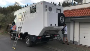

    Hallo Ömer,
    ich habe eine Split Klima EUROM AC 7000 verbaut.
    Das Gehäuse über dem Heckstaukasten ist selbstgestrickt.
    Die EUROM läuft bis jetzt ohne Probleme, hat aber eine gewisse Geräuschentwicklung
    die aber eher unaufdringlich ist.
    Die Kühlleistung ist super.
    Stefan
