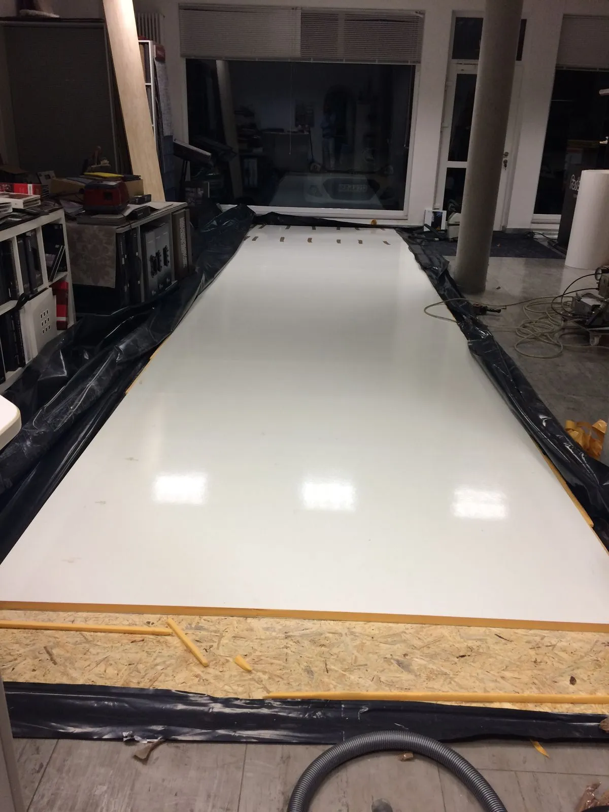

    Hab ne 1,2kw Pumpe und die macht Endvakuum bei ~80mBar, ein großer Industrie- Staubsauger tut es zur Not auch, der Saugt auch bis ~200mBar Restdruck was ja schon zig Kg/m² sind... Für kleinere Flächen nehm ich die professionelle Pumpe, für große Flächen immer 2 Industriesauger..
    Vakkum an vorhandenen Flächen kann man einfach über eine Platte (Siebdruck, Plexiglas etc) machen und den Rand mit dekaseal abichten, bei kompletten Sandwichelementen legt man die Elemente auf eine Folie, klappt diese zusammen und macht mit einem Dichtband den "Sack" zu...
    Das war bei mir in der Halle auf dem Boden, Folie, OSB-Platten (zum Herstellen eines ebenen Bodens, Untere lage GFK, Dämmung, obere Lage)
    lg Thomas
