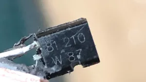

    Wen es (wie mich) schon immer interessiert hat, was hinter dem Temperatursensor von Votronic steckt:
    Ich habe heute mal einen aus dem Gabelkabelschuh herausoperiert.
    Es ist ein KTY81-210.
    Interessant z. B. für diejenigen, die das Votronic Thermometer nutzen wollen und sich einen „unauffälligeren“ Temperaturfühler wünschen.

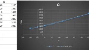

    Ich hab erst überlegt, Onewire?
    Ne es ist echt nur ein PTC-Widerstand....
    -40°C: 1135 Ω
    -20°C: 1367 Ω
    0°C: 1630 Ω
    20°C: 1922 Ω
    50°C: 2417 Ω
    90°C: 3182 Ω
    120°C: 3817 Ω

    Danke!
    Votronic lässt sich das Ding aber auch ordentlich vergolden! Leider ein paar Jahre zu spät für mich :o
