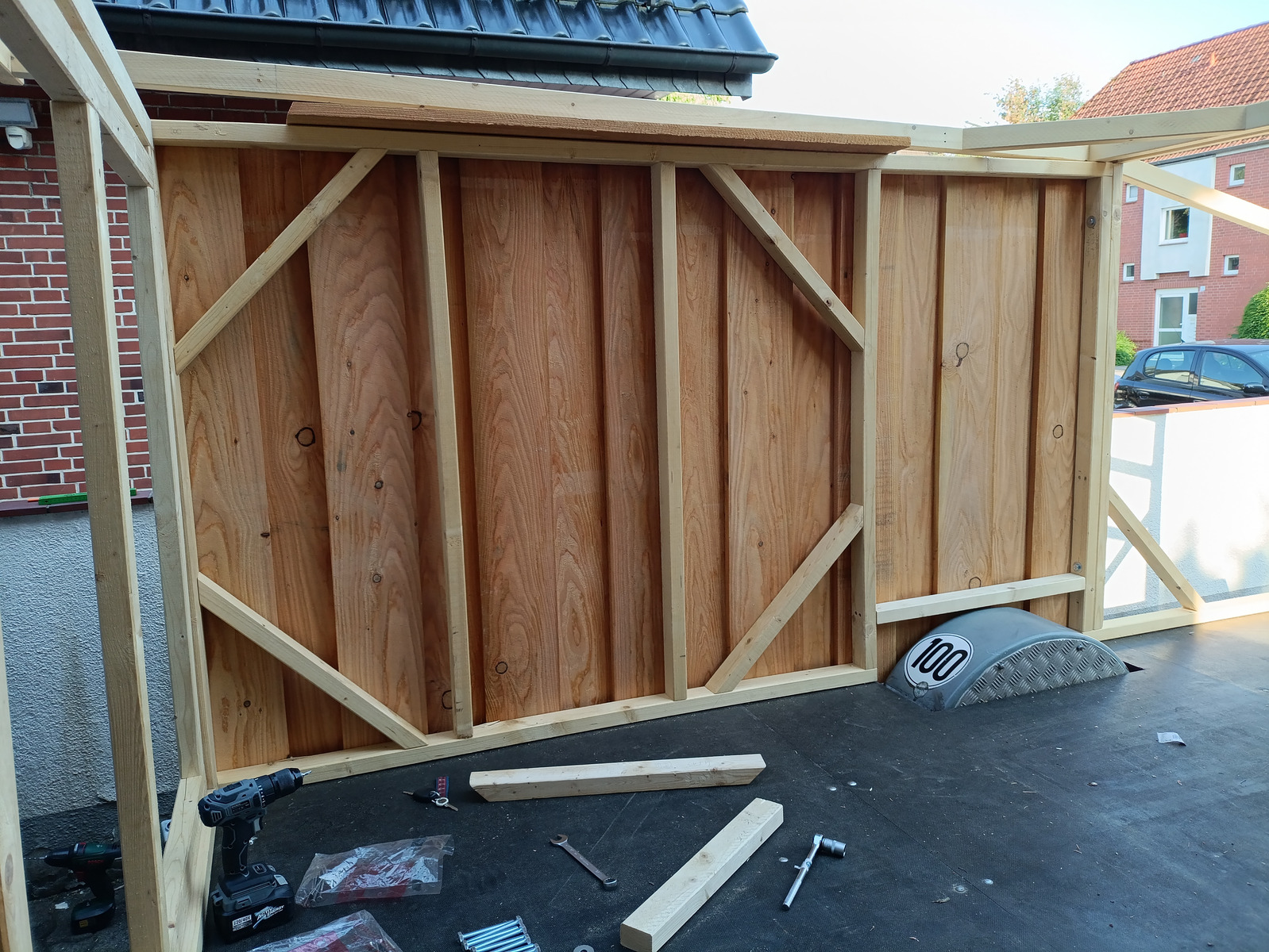

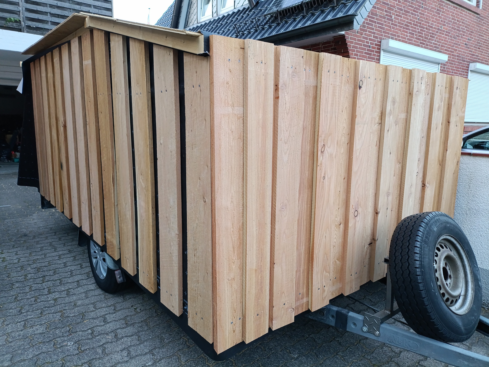

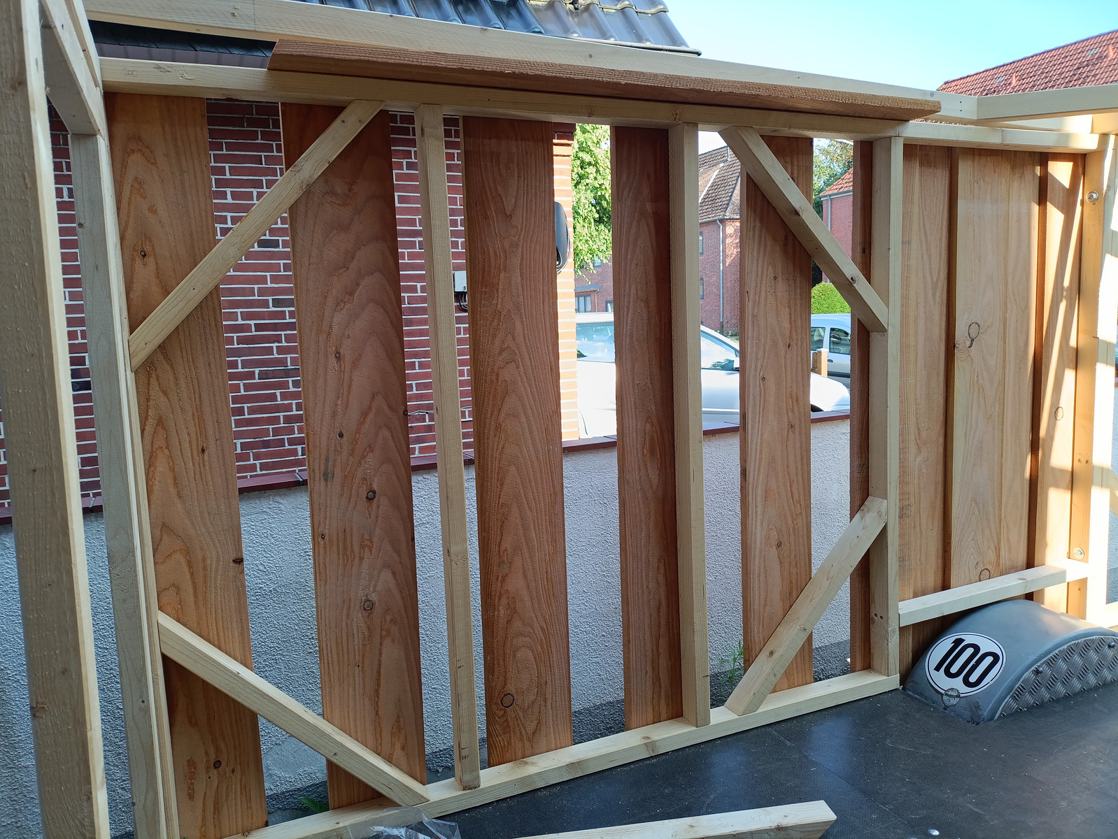

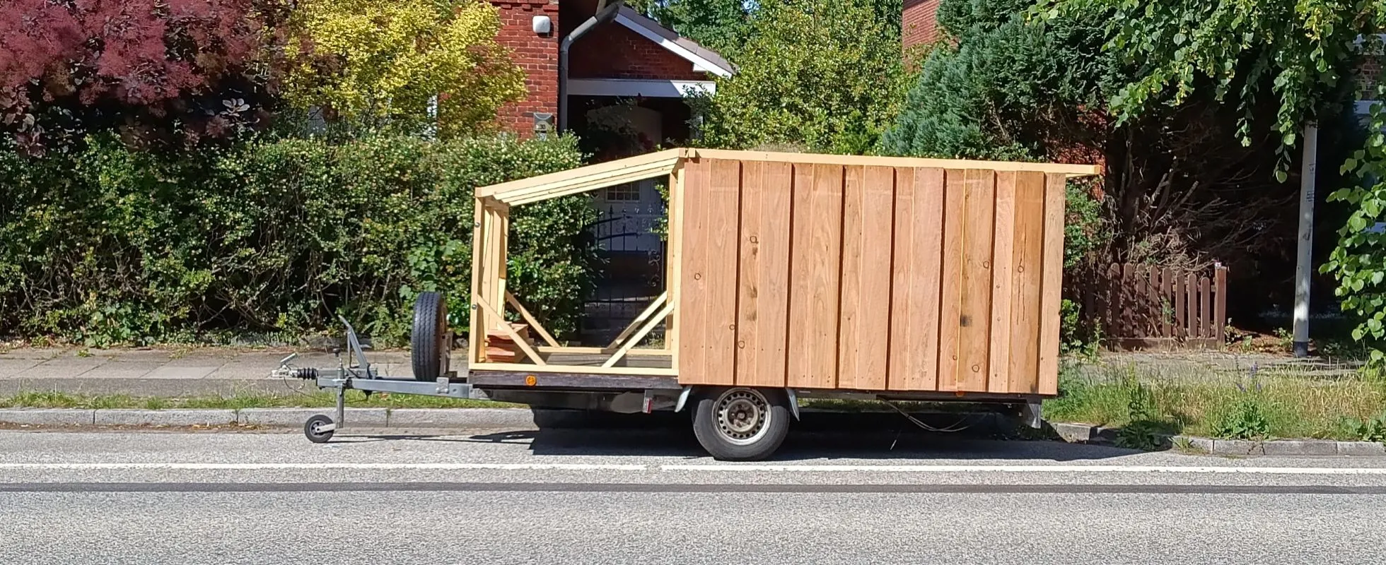

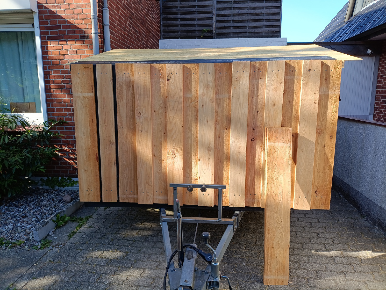

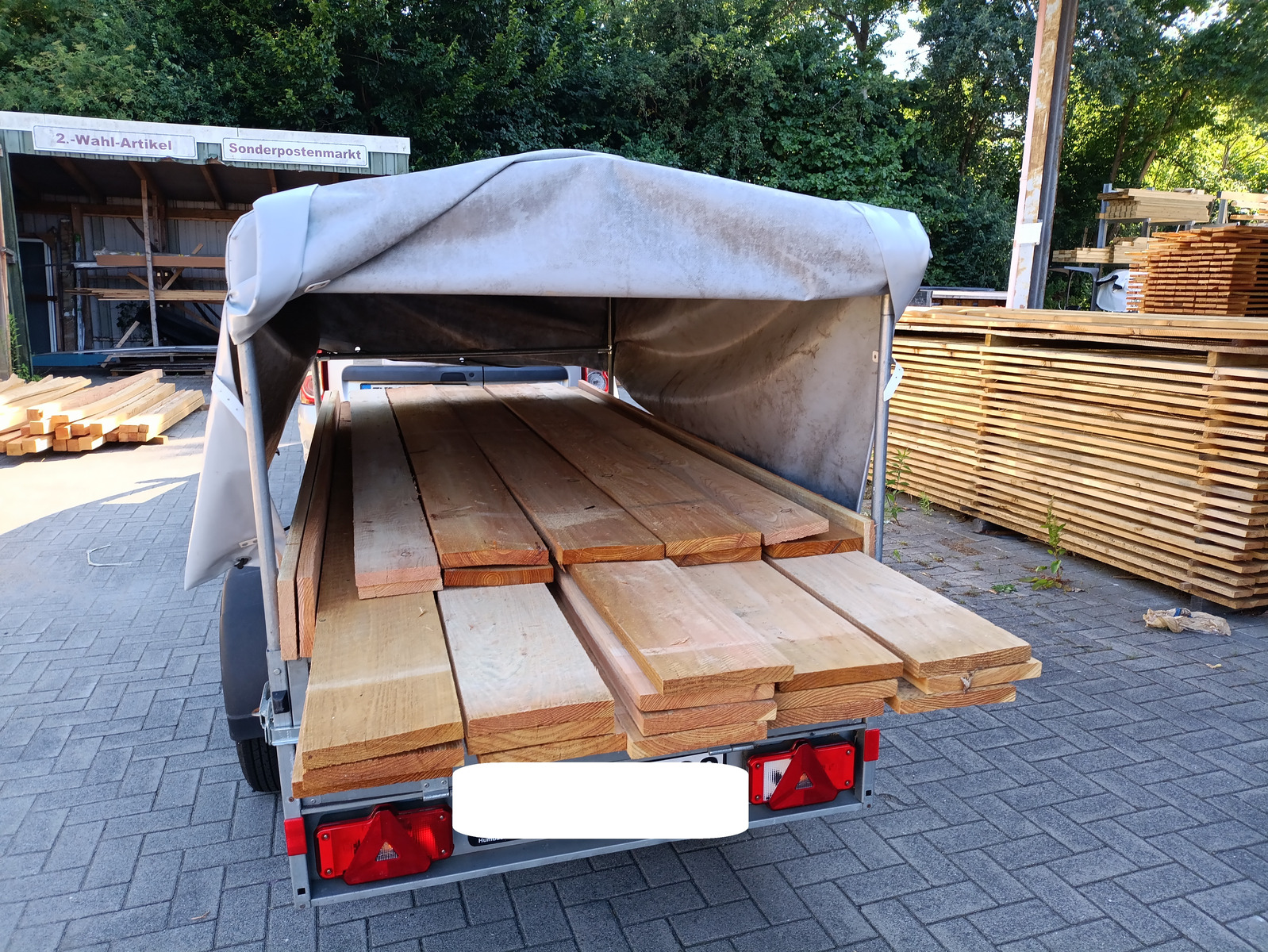

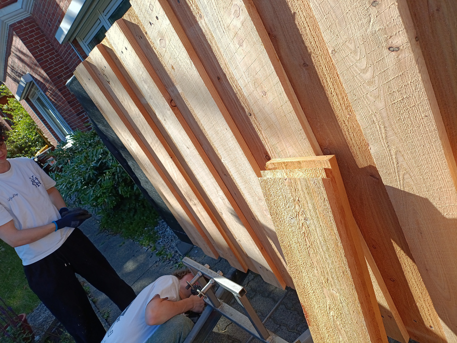

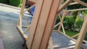

Die erste Wand kommt dran. 195 mm breite und 24 mm starke Lärche-Bretter sägerauh. Die Böden mit 5x70 und die Deckel mit 5x90 Edelstahl-Schrauben verschraubt, um Rostläufer zu vermeiden. Die Deckel überdecken die Böden um jeweils 3 cm. Jedes Brett bekommt oben und unten jeweils zwei Schrauben und die Deckel werden nicht durch den Boden verschraubt.

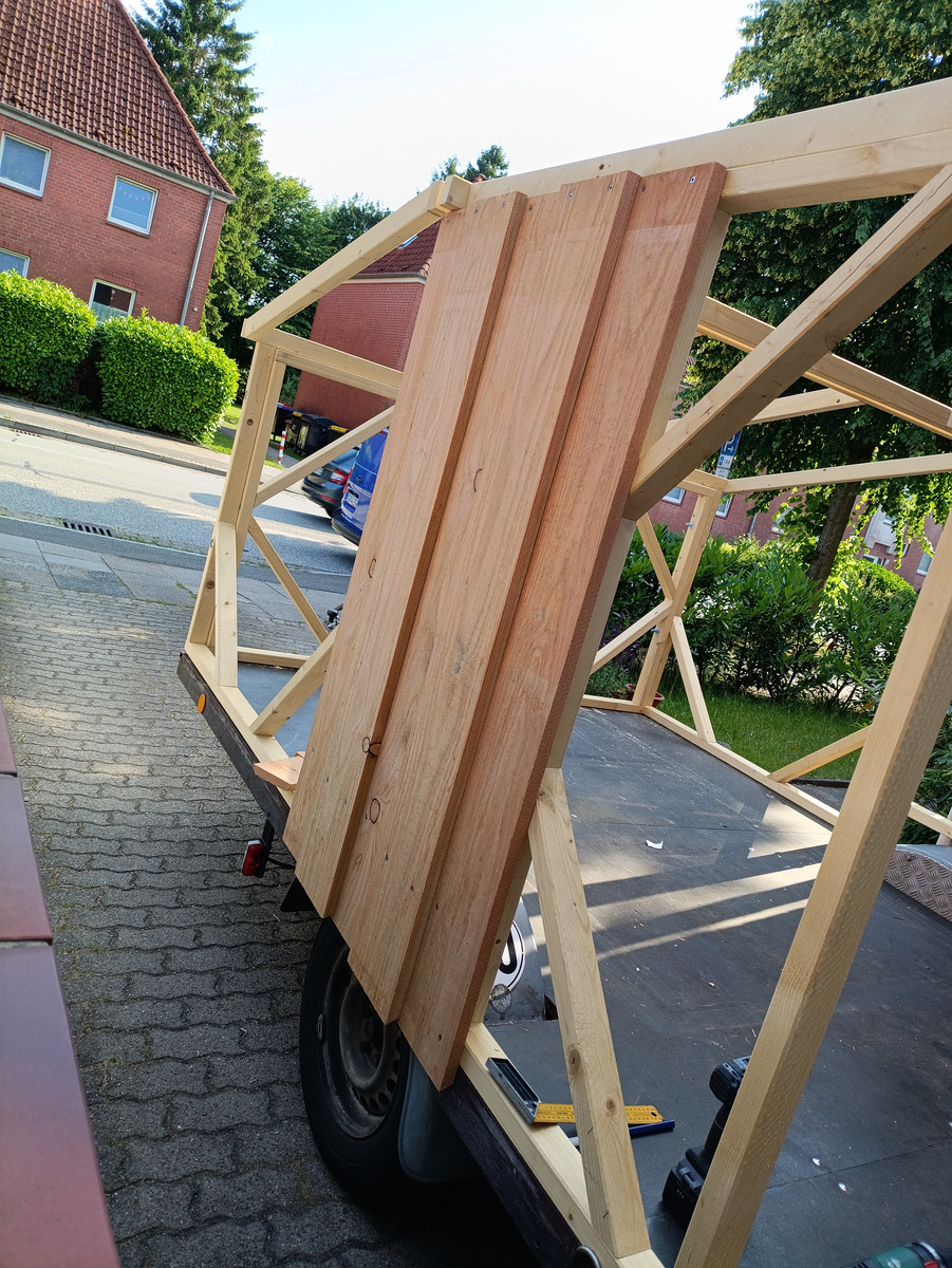

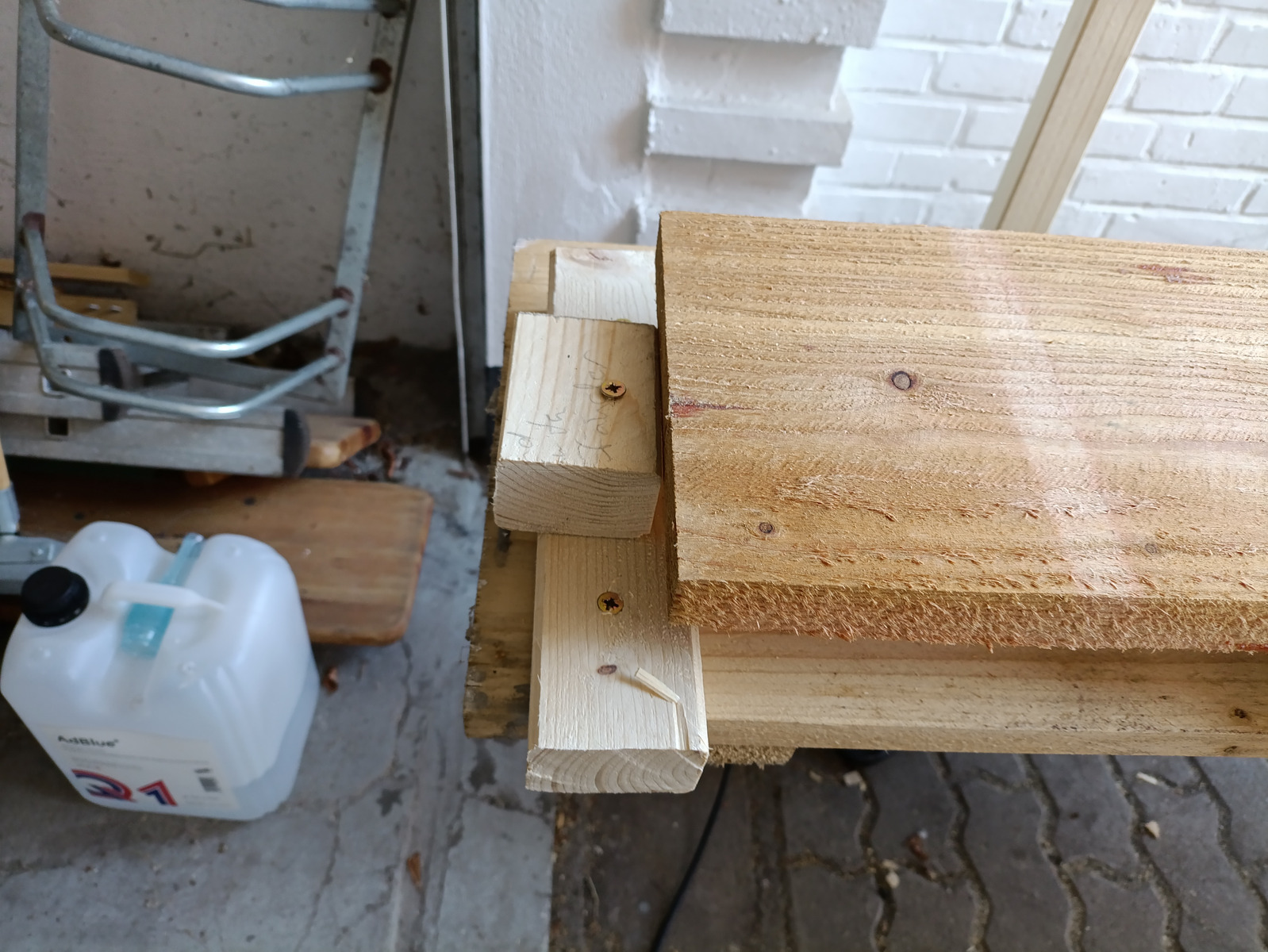

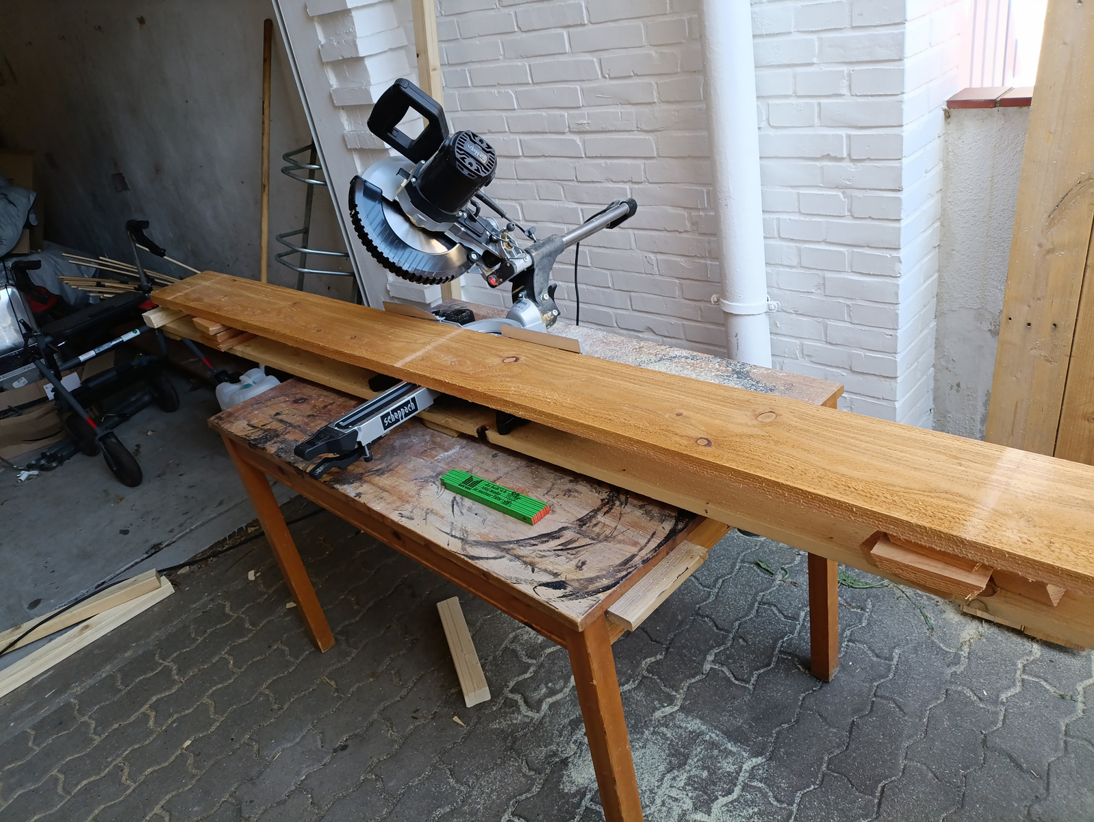

Wir haben uns einen kleinen Anschlag gebaut, um die Bretter auf einheitliche Längen zu sägen und nicht jedes Mal anzeichnen zu müssen. Das funktioniert natürlich nicht für die Schräge. :rolleyes: Da wird jedes Brett erst mit 14° angewinkelt, dann drangehalten und die Schraub-Abstände und die Tropfkante angerissen. Dauert dann ca. drei Mal so lange, wie ein Brett an der Seite.

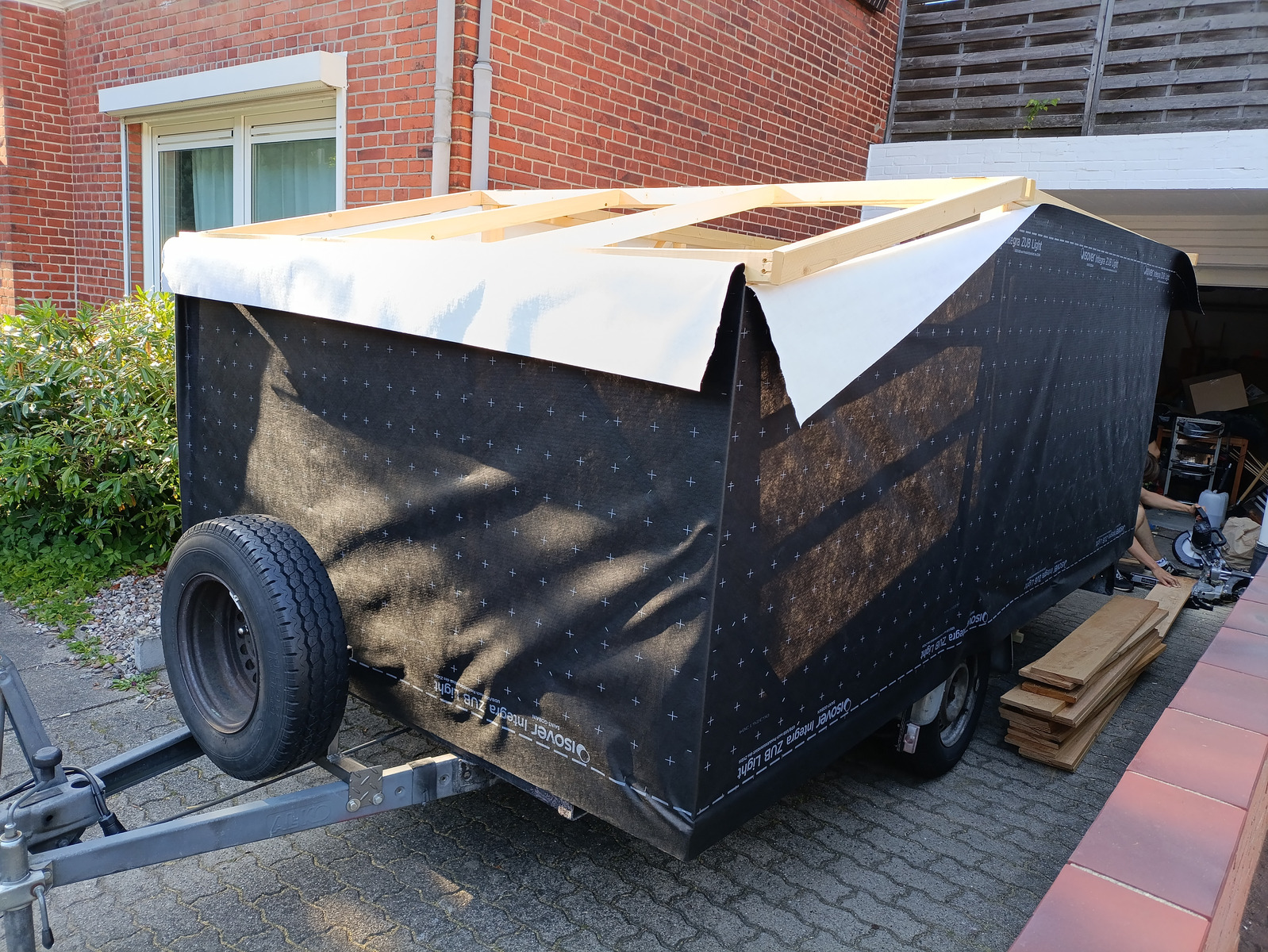

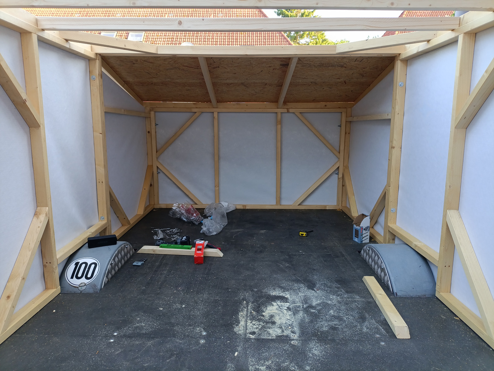

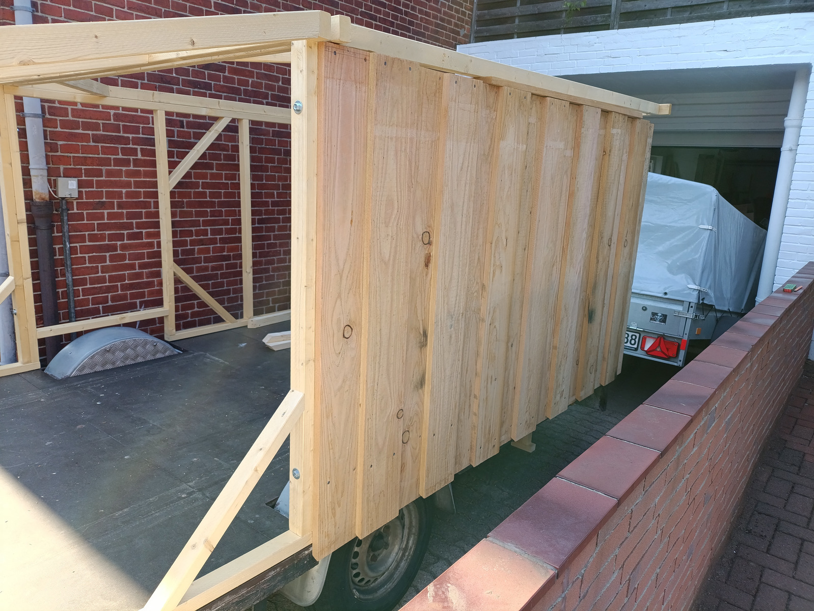

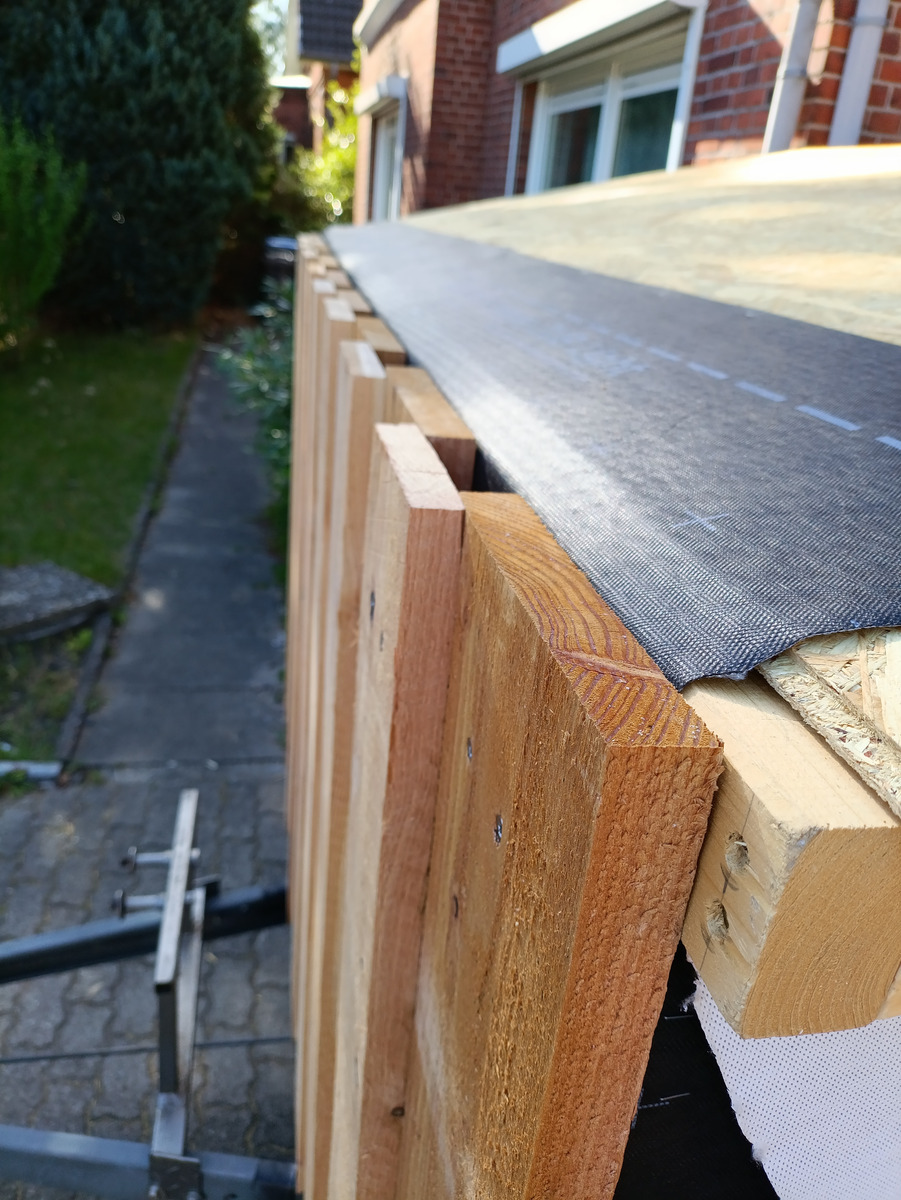

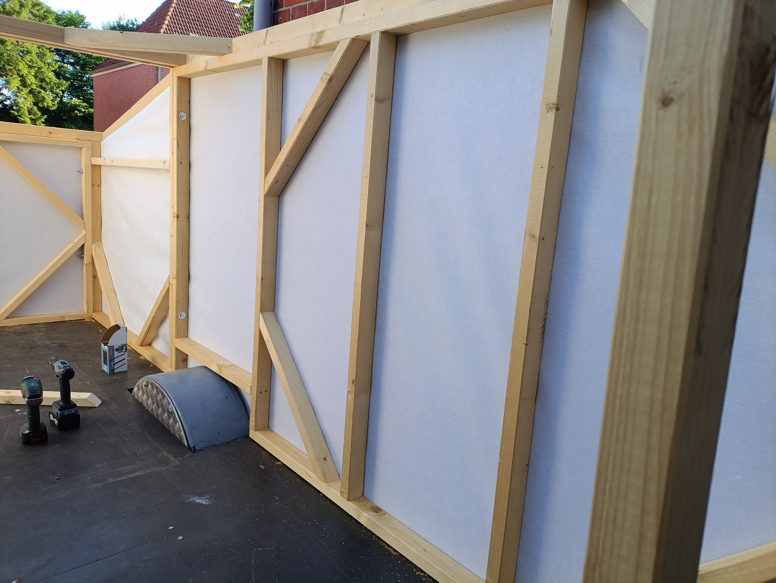

Nach dem Montieren der ersten Wand ist mir aufgefallen, wie viel Spaltmaß da doch ist. Ich wollte eigentlich auf eine Unterspannbahn verzichten, aber bei über 1 mm zwischen Boden und Deckel kommt mir da im Fahrtwind potentiell doch zu viel Wasser rein. Außerdem hat mir die Optik nicht gefallen. Durch die Überdeckung sehen die Böden (logischerweise) viel schmaler aus, als die Deckel.
Also alles wieder ab, Unterspannbahn drauf und nochmal 140er Bretter besorgt. Nun habe ich 190 er Böden, die um 2 x 25 überdeckt werden, also 140 breit erscheinen und 140 breite Deckel. Voll schön einheitlich.

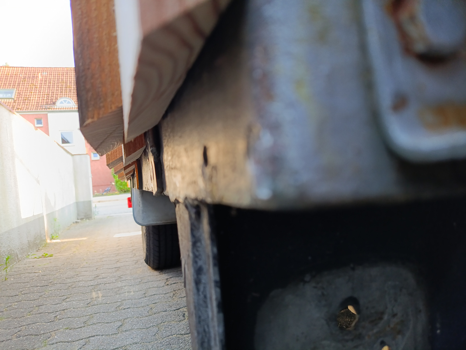

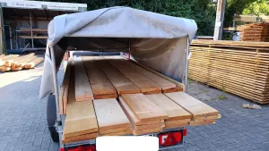

Die Bretter gibt es in 2,50 und 3,00 m. Das ist super, denn vorne brauche ich 1,20 m und hinten 1,40 m. So habe ich nur minimal Verschnitt wg. der Tropfkante. Die Bretter stehen unten 2 cm über den Rahmen des Hängers über, so dass kein Wasser zwischen Aufbau und Anhänger laufen kann. Außerdem sind die 30° angeschrägt, damit das Wasser ablaufen kann. Die Bretter sind vom Abstand so, dass die Anbauten (Reflektoren, Zurrösen, etc) jeweils unter einem Deckel liegen.

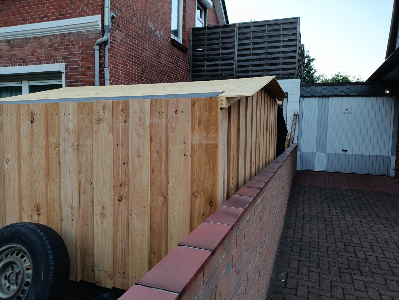

Nach der Montage ist mir aufgefallen, dass mir das alte Muster doch besser gefallen hat. :D Aber nun bleibt das erstmal so. Ich würde aber jeder/m dazu raten, alles mit der selben Breite zu decken, weil man so viel flexibler mit dem Einkauf und dem Verschnitt ist. Nun habe ich von beiden Breiten welche über, die ich ja auch kaum am Gartenhaus oder so noch kombinieren kann.

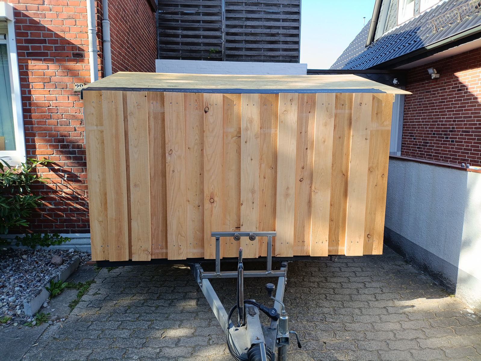

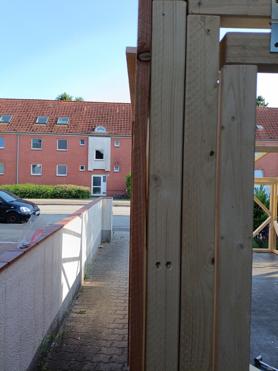

Bei der Vorderwand habe ich mich verdacht. Ich habe mit 220 cm Breite gerechnet. Aber die Bretter sollen ja über die Bretter der Seitenwände überstehen, um Fahrtwind/-Regen abzuhalten. So bin ich dann links nicht ganz hingekommen. Zu breit für kein Brett, aber zu schmal für ein 190er. :rolleyes:(!) Es war spät, ich hatte die Schnauze voll und hab improvisiert. Das ist ja auch eine Stelle, an die man von draußen drankommt und die man $irgendwann nochmal ordentlich machen kannönnte.
