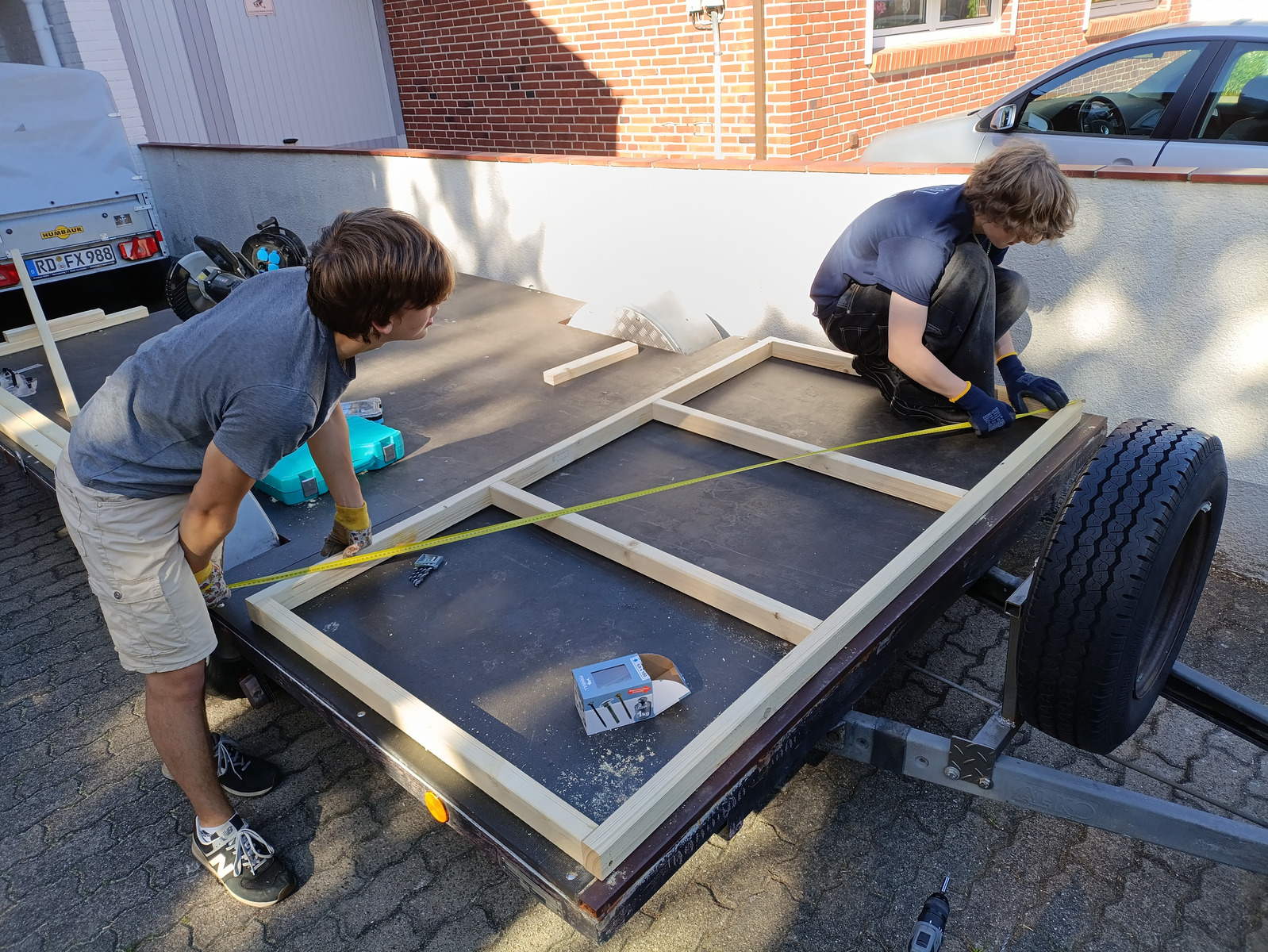

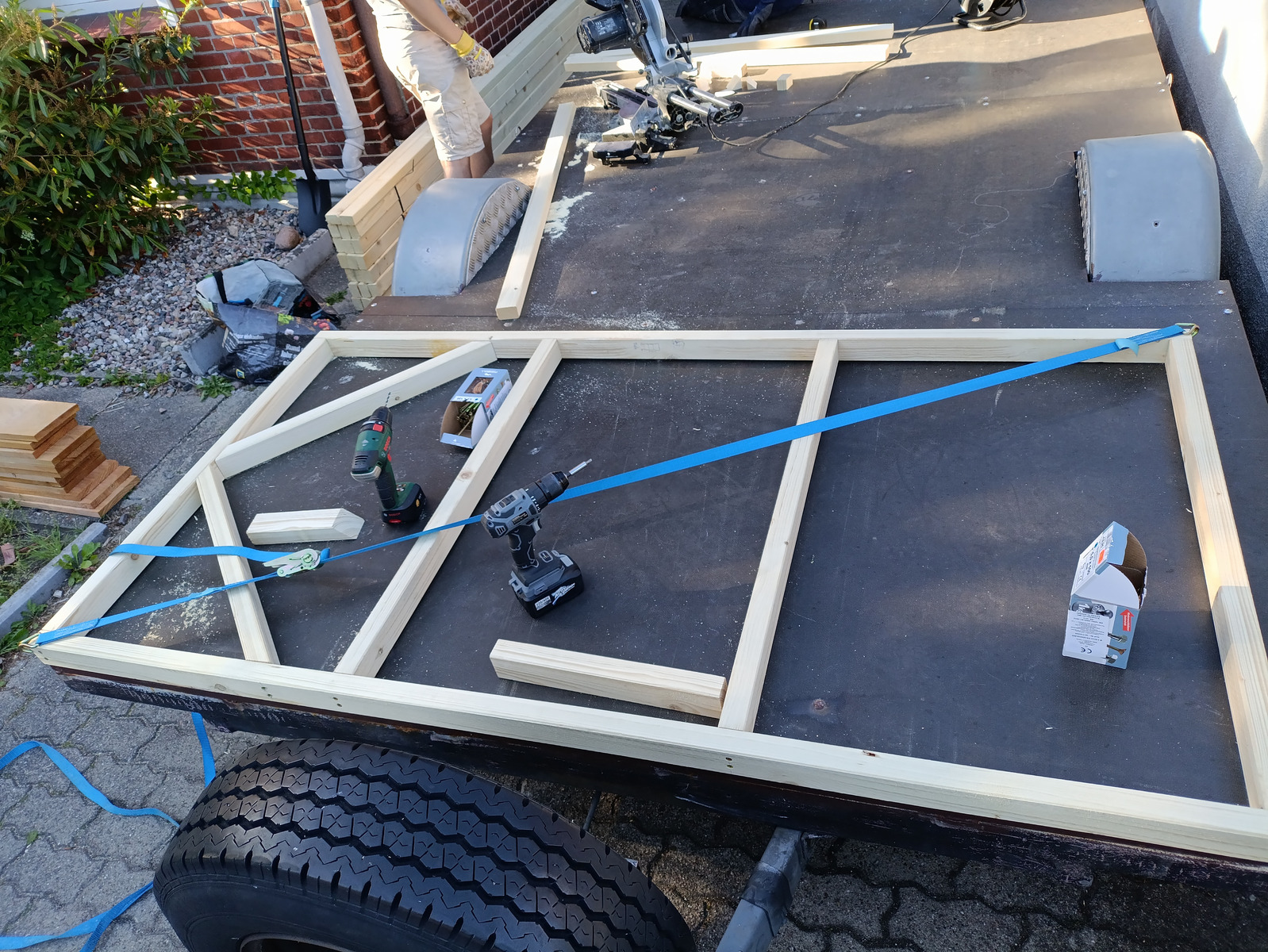

Ich finde es immer wieder faszinierend, wie man hinterher gar nicht mehr weiß, was man dazu schreiben soll. Vorher ist da sooo viel Recherche reingeflossen. Ich baue sowas zum ersten Mal und hab von Teardrop bis Fachwerkhaus echt alles auf Youtube angeguckt. Ich hab Bau Verordnungen gelesen und Tabellenbücher mit Bruch- und Schneelasten. Am Ende habe ich gemerkt, dass auch bei aller Recherche dann nur Ausprobieren hilft, weil ich nicht genau das, was ich bauen wollte, online gefunden habe.

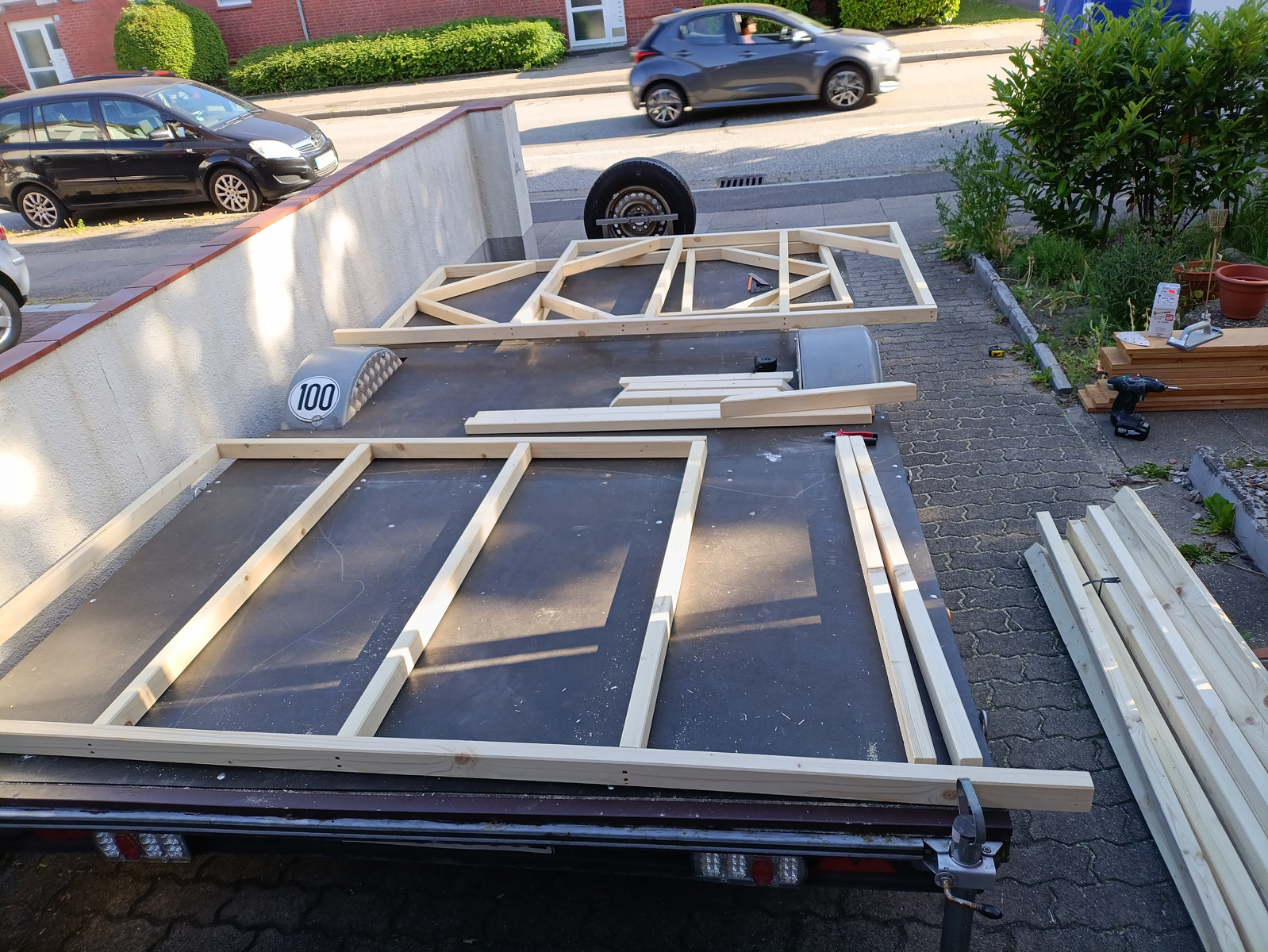

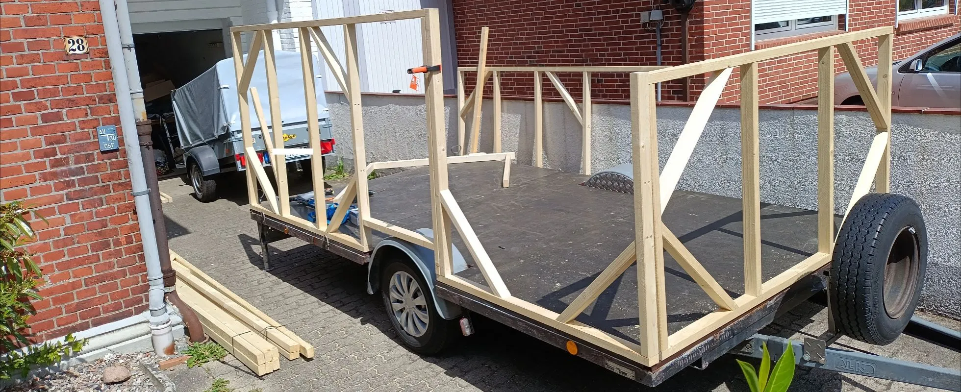

Der Rahmen besteht aus sechs Teilen, die durch Gewindebolzen miteinander verbunden sind. So lässt sich die Kiste später wieder zerlegen und ich kann einzelne Teile austauschen. Wenn ich bspw. statt der Klappe hinten lieber eine Tür haben will.
Die Ständer sind im um und bei 60 cm Abstand eingebaut und jedes der fünf Elemente hat vier Kopf- und Fußbänder. Für die tragende Konstruktion scheint mir das die richtige Dimensionierung zu sein. Wenn der Aufbau mit Spanngurten mit dem Anhänger verbunden ist, bewegt sich das ganze wie aus einem Stück. Da wackelt nichts und nichts biegt durch. Später habe ich gemerkt, dass die 60x40 evtl. ein bisschen wenig sind, so mehrere Verschraubungen aufeinander treffen. Also da wo ein Gewindebolzen ein Teil mit einem anderen verbindet und kurz darunter das Kopfband sitzt bspw.
Die Rahmen sind mit 5x100 verschraubt. Die Kopf- und Fußbänder sind mit 5x120 von außen durch den Ständer verschraubt. Der vordere Ständer des hinteren Seitenteils steht auf der Schwelle des vorderen Seitenteils auf.

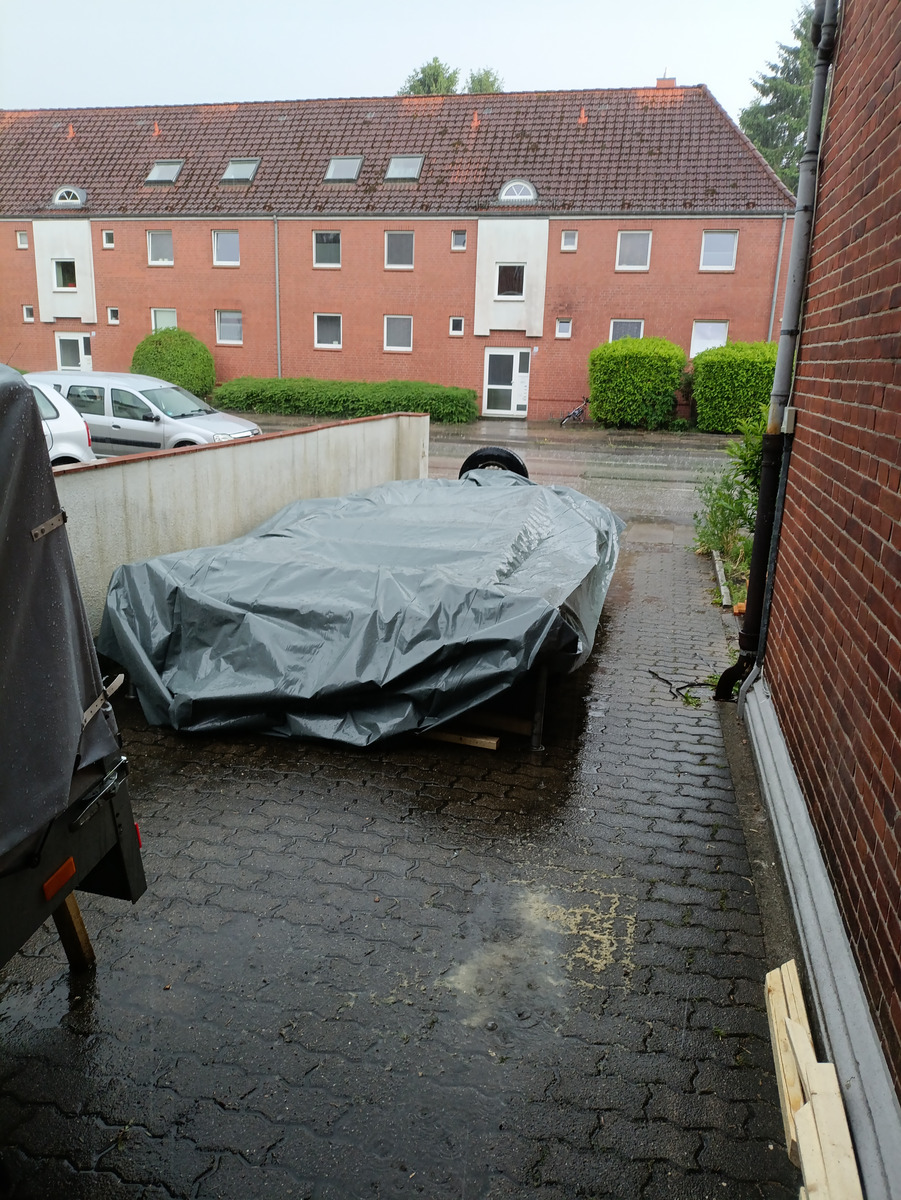

Für ein großes Unwetter ließ sich der Rahmen dann nochmal zerlegen und unter Plane legen. Wenn die Schalung dran kommt, muss ich nur jeweils von außen den Deckel lösen, von innen den Gewindebolzen (mit 17er Nuss und Schlüssel) und dann kann ich jedes Teil mit Verschalung abbauen.

Servus toller Bericht. aber mal eine Frage, ist das fest mit dem Hänger verschraubt? Geht das dann zum TÜV?
Beste Grüße
Peer
piiet
2. Juli 2026 um 17:51
Nein, das ist Ladung. Der Rahmen steht innen formschlüssig an am Rahmen angeschweißten Zurrpunkten, so dass er in keine Richtung rutschen kann. Und wird während der Fahrt von zwei Spanngurten kreuzweise gehalten und runtergezurrt.
